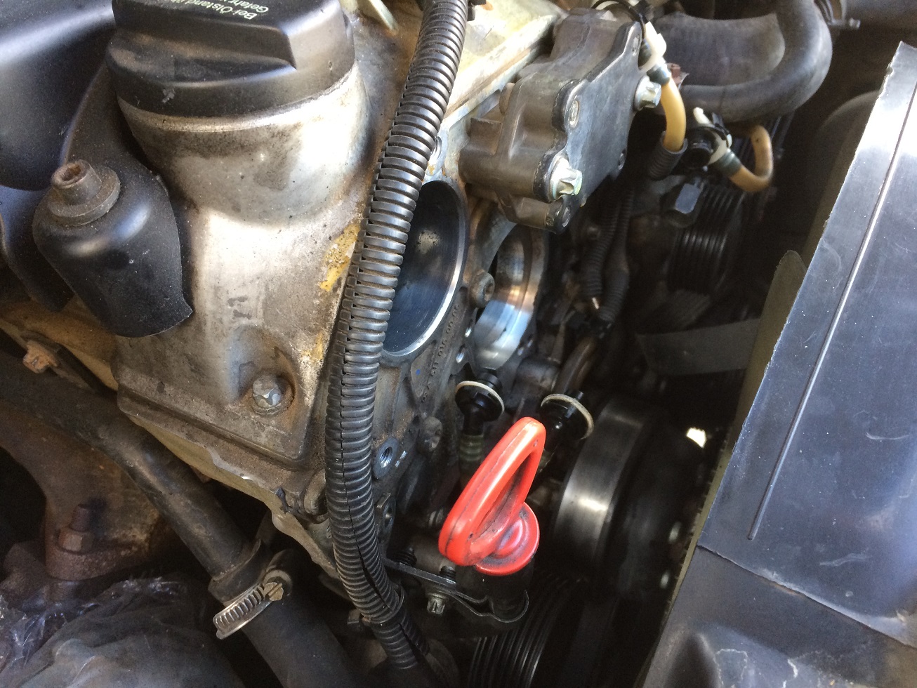

Juste un retour sur la réparation d'une fuite de gas oil sur la pompe HP de mon 316 CDI
De temps en temps une odeur de gas oil se faisait sentir autour du moteur puis plus rien et de nouveau revenait
Cette semaine j'ai enfin trouvé d'où cela provenait, une petite fuite sous la pompe HP un goutte à goutte pas facile à voir.
J'ai fait quelques recherches sur le net qui m'ont confirmé que cela arrivait sur ces pompes HP BOSCH 0445010019

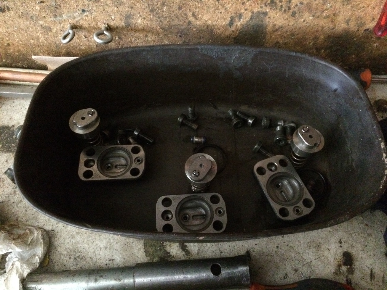

Après démontage de la pompe et ouverture de celle ci j'ai commandé une pochette de joint que je devrai recevoir rapidement

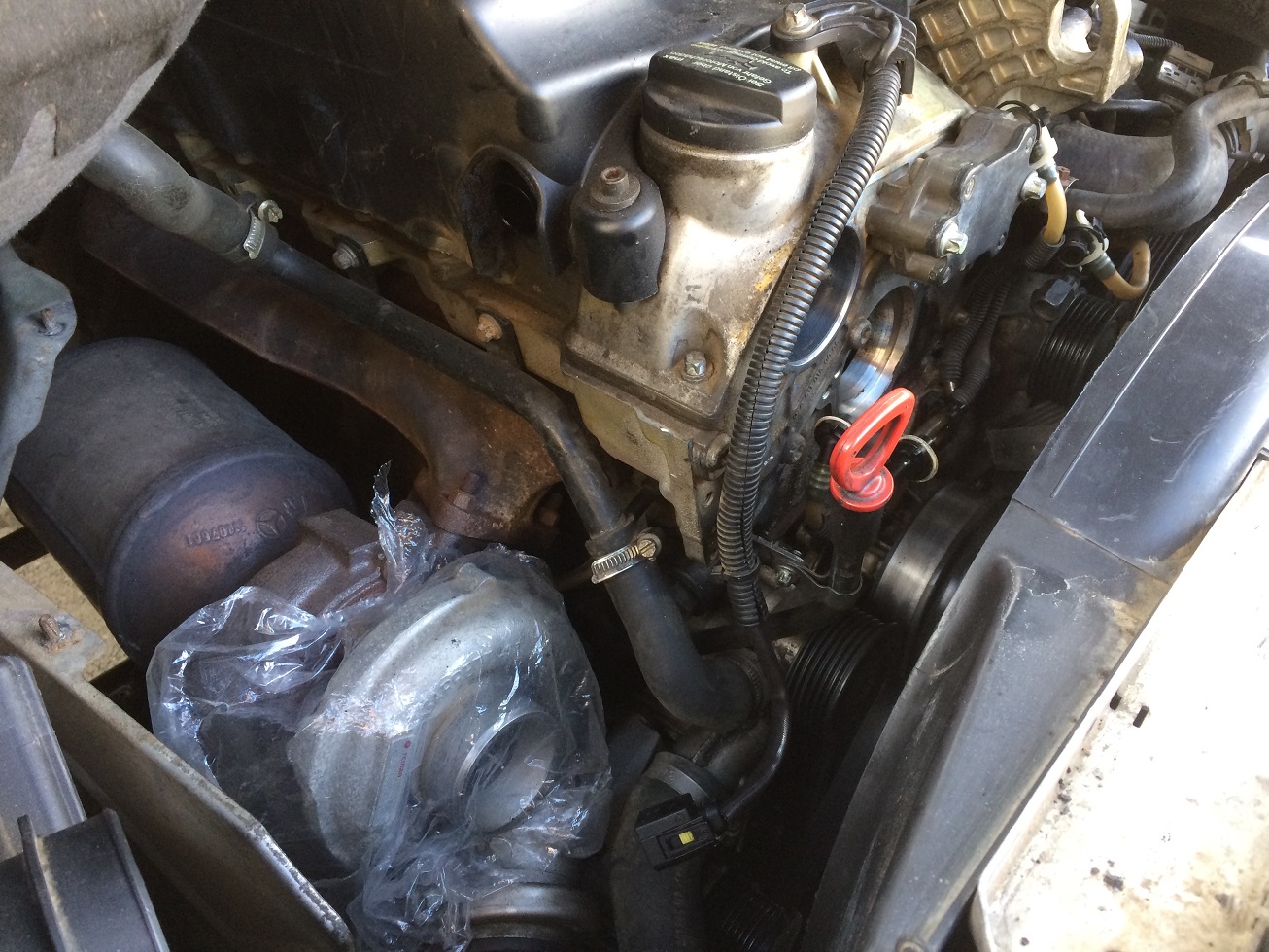

Voici quelques photos qui pourront peut être aider quelqu'un un jour
L'emplacement en haut à gauche la pompe à vide
L'emplacement en bas à droite la pompe HP
Voila plus qu'à remonter avec des joints neufs
