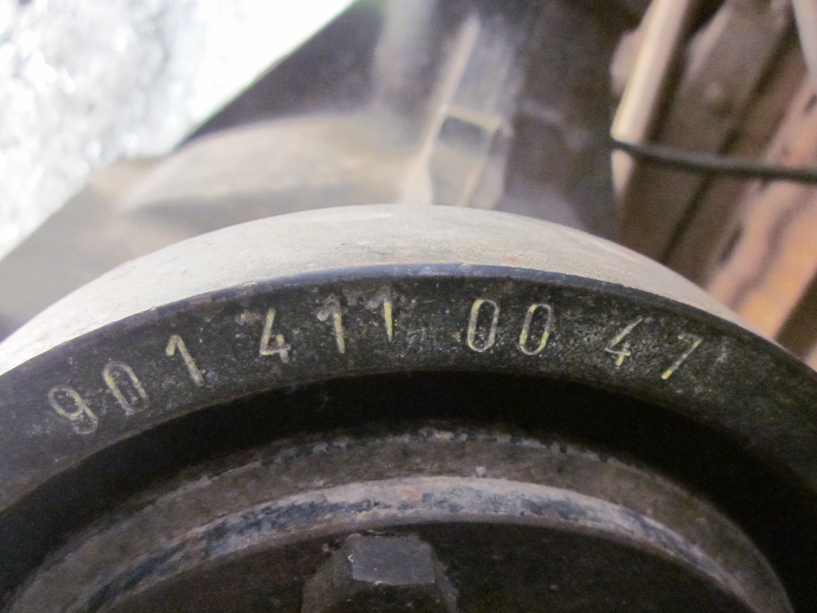

Bonjour , merci benjamin , peux tu me donner le numéro M.B. de ton volant d'inertie ( ce doit être gravé dessus ) , ou ton numéro VIN ( en message perso. ) ? pour recherche .

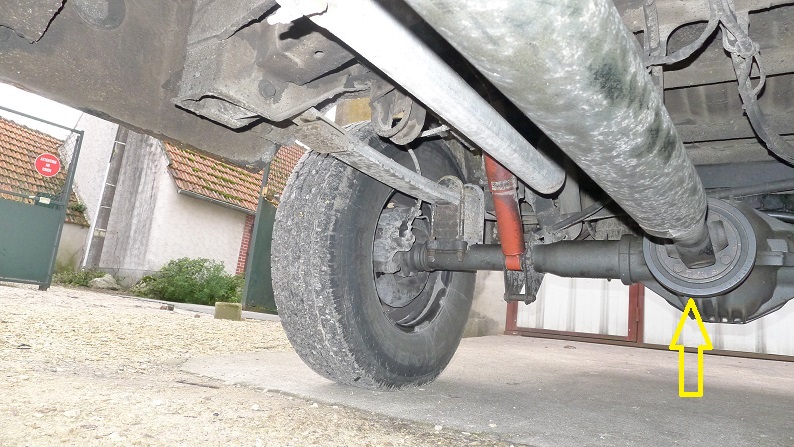

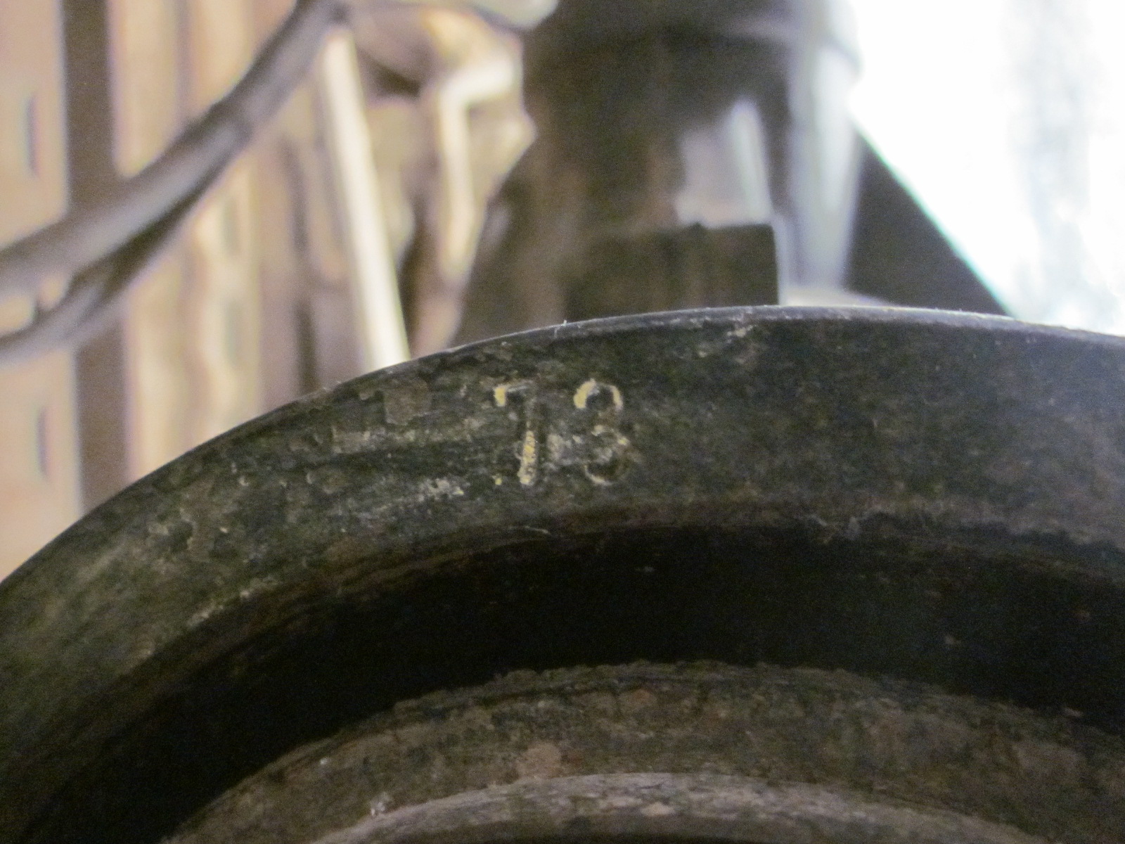

Re: Volant d'inertie sur transmission ?
Salut!
Quel sport tu me fais faire un samedi matin avec - 3° !!
C'est bien parce qu'on se connait et que tu as un Sprinter !
Allez....Cogite !
Allez....Cogite !
Sprinter 312 4X4 IGLHAUT
