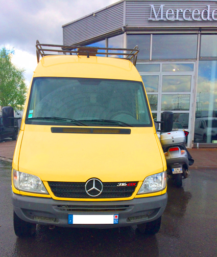

Je viens d'acheter un sprinter 316 de 2003 avec des projets de voyages lointains. J'étais habitué au Toyota, 80 et 78; sorties essentiellement en Afrique du Nord et Sahara (bien regretté), mais aussi, Iran, Egypte.. Je tente d'ouvrir une nouvelle page avec ce MB.
Mon premier souci est de comprendre les fonctions 4x4.
Je n'ai aucune doc sur le fonctionnement de la BT. Il y a des courtes et un blocage central et AR mais aucune info sur la signification des voyants associés aux boutons de commande.
Si quelqu'un peut me trouver ce qui dot être la donc MB d'origine, je suis preneur.

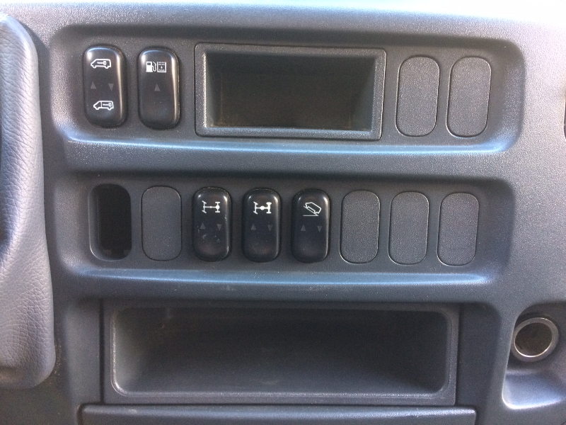

Fait une photo des différents boutons et on te dira à quoi ils servent.

Voici:
Et c'est 4x2 avec crabotage du pont av (ce que j'intuite) ou un permanent 4x4 avec blocage du différentiel central?
Dans le fonctionnement, le fait de passer en courte enclenche il systématiquement le pont AV?
L'enclenchement du pont AV peut-il se faire en roulant? si oui, jusqu’à quelle vitesse?
merci de ton aide
Je vois à quoi les boutons doivent servir mais ne connais pas la signification des 2 voyants de chaque bouton...Et c'est 4x2 avec crabotage du pont av (ce que j'intuite) ou un permanent 4x4 avec blocage du différentiel central?
merci de ton aide

Oui c'est le problème avec les boutons Mercedes on ne sait pas si c'est blocage du central
ou crabotage.
Donc de G à D bloc Ar - bloc ou crabotage central - courtes
Le plus facile (si je peux dire) est de mettre le véhicule sur chandelles et faire des essais.
Il peut y avoir des règles d'enclenchement genre ne pouvoir mettre les courtes que si le pont AV est craboté.
Le garage Mercedes ne peut pas te donner les infos?
Pour d’enclenchement des courtes je ne sais pas sur les G oui mais sur le tiens ?
ou crabotage.

Sur ton modèle , et d'après les photos : il n'y a pas de blocage de différentiel avant . Il n'y a pas de blocage de différentiel central : il n'y a pas de différentiel central ! C'est une boîte de transfert .
Moi , je te conseille d'acheter le manuel de l'utilisateur ( chez ton concessionnaire ) , tu auras la réponse à tes questions .
Bonne soirée .

pour ma part pas possible de passer en courte sans être en 4x4. et je n'ai qu'un seul voyant...
pas de blocage arriere par contre mais je crois que ça ne se fait plus (d'origine merco en tout cas...)

Chez MB toutes les configurations sont possibles donc le mieux est de faire un test sur chandelles ou pont.

Je peux demain te faire un scan des boutons de mon manuel, J'ai les memes que toi sur mon CDI de 2002
La 1ere fois je suis parti dans un petit chemin en dordogne avec quelques bourbiers on a essayé les boutons je peux t'assurer pour avoir eu un defender 110 et un HZJ78 on retrouve des capacités de franchissement interessantes...

VDC m'a fait un scan de son manuel et en plus je viens de trouver l'édition complète.
Donc, maintenant... je sais.
Enfin, pas tout vraiment
mais beaucoup d'infos dans ces quelques pages.
Le blocage AR ne s'enclenche pas, pas de demande électrique sur l'électrovanne.
Ca va venir!

vous l'avez trouvé chez Mercedes ? (on voit le garage derrière)

Non, trouvé dans la région parisienne (le bon coin), chez un gars qui voulait accompagner des motos en grand raid. Il venait en fait des Alpes où il semble que ce soit la seule région où un tel engin puisse avoir un intérêt.
Si on veut l'équiper pour de longs voyages (mon intention), il faut en plus faire attention au modèle et ne pas chercher forcément un récent. J'ai cru comprendre dans différents forums, que les sprinter 2 (depuis 2006) ont une électronique qui les semble les mettre en "protection" au dessus de 2500m.
Mauvaise surprise pour certains voyageurs au long cours dans les Andes ou en Asie centrale, même si on n'y va pas tous les jours.
Je n'ai pas eu le temps de faire complètement le tour sur le plan mécanique, quelques soucis avec une rotule de direction, un silent bloc, un moyeu fuyard et un roulement sur le train AR, une ceinture de sécurité bloquée, un peu de corrosion a réparer, une commande de blocage AR à rétablir...
Je prévois de lui installer la clim qu'il n'a pas, longs voyages donc minimum de confort.

celui la était déjà mis en vente par cette société depuis le week end dernier....mais lundi il ne l'avaient pas dans leur stock quand je suis passé.
il ont également un L2H1 en 7 places très propres
