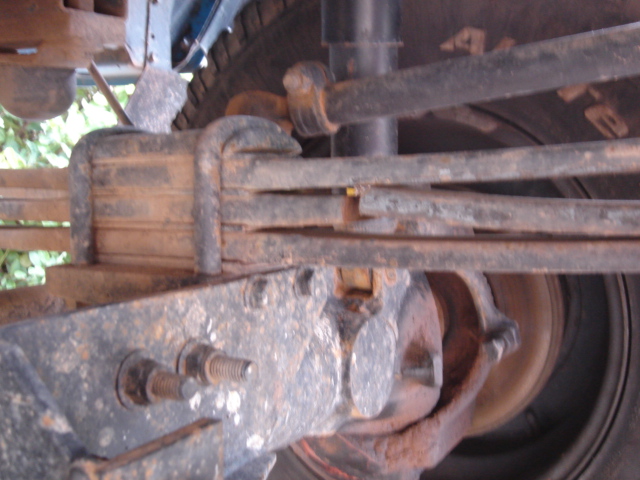

Voulant démonter mon démarreur j'ai trouvé ça :
Ces lames ont 6 ans et 45 000 km, achetées neuves. Je suis surpris puisqu'il y avait des 2 lames au départ et que 3 lames auraient du faire largement leur job. Les amortos ont toujours été en bon état, neufs avec le changement des lames et changés juste avant le dernier voyage en Mauritanie (où a du se faire cette casse)
Pas envie de racheter un ressort complet. On doit pouvoir changer une seule lame ?
Si oui je vais même en chercher une à la casse.
lame ressort AV cassée, Ponticelli

salut Yves,
n'as tu pas eu un "corps etrangé" dur qui se serai logé en tre les lames ?
en s'articulant, cette pièce (pierre, un boulon..)aurait fait levier et cassé ta lame ?
parce que la, je ne vois pas.
enfin c'est la premiere idée qui m'est passé par la tête....
Marc
Marc

Re: lame ressort AV cassée, Ponticelli
oui, tu peux trouver un lame en casse, et ensuite te refais recintréle tout. Par chez nous c'est 60 euros le recintrage, mais le prix d'une lame neuve fait mal aha
J'ai changé cet été mes deux jeux de lames arrières car elles étaient fendu (camion 4t2 au lieu de 3t5 ...)
Résultat entre receintré tout mes lames et changé les eux cassés, j'ai choisi de repartir sur du neuf, en ajoutant environ 200e, j'avais tout neuf.
1200e de lames, ça c'est fait...
Part sur de l'occas, si tu en a qu'une de cassé
