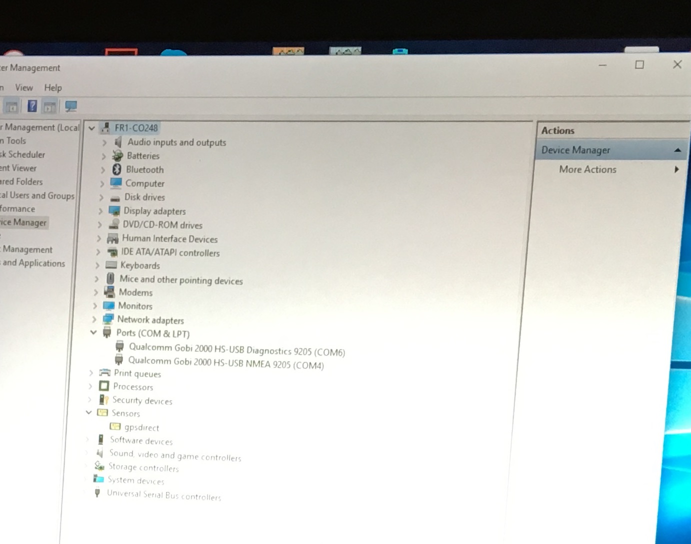

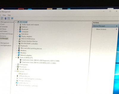

Cette petite appli permet simuler un capteur GPS depuis un GPS port serie (COM) ou vice versa.
Exemple avec le X201 ou Twist s230 le GPS est vu comme un port COM et l'appli crée un capteur GPS (sensor) GPSDirect.

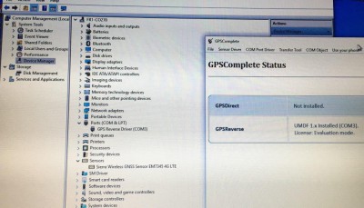

Exemple avec le T460 le GPS est vu comme capeut et crée GPS sur port COM GPSreverse.
