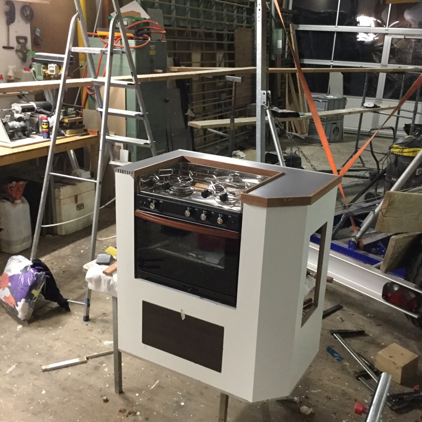

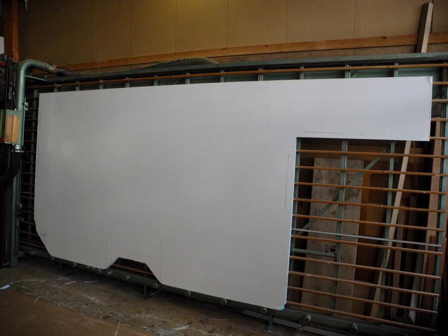

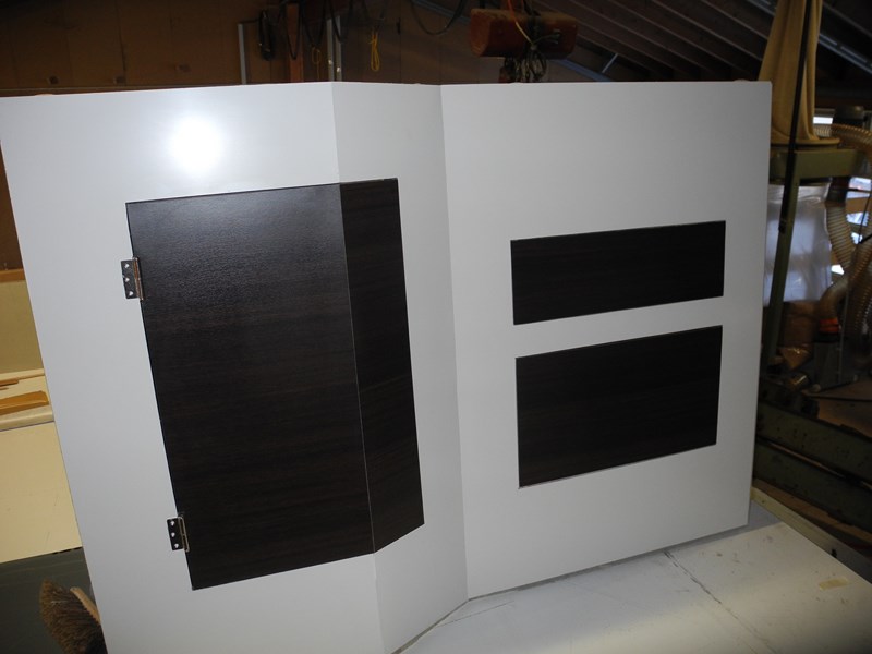

module du meuble de cuisine en cours de finitions l ensemble est à moins de 10 kg inclus les placards et le plan de travail,
parois structurel réaliser en sandwich epoxy nid abeille alu.

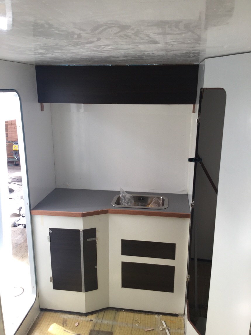

assemblage..

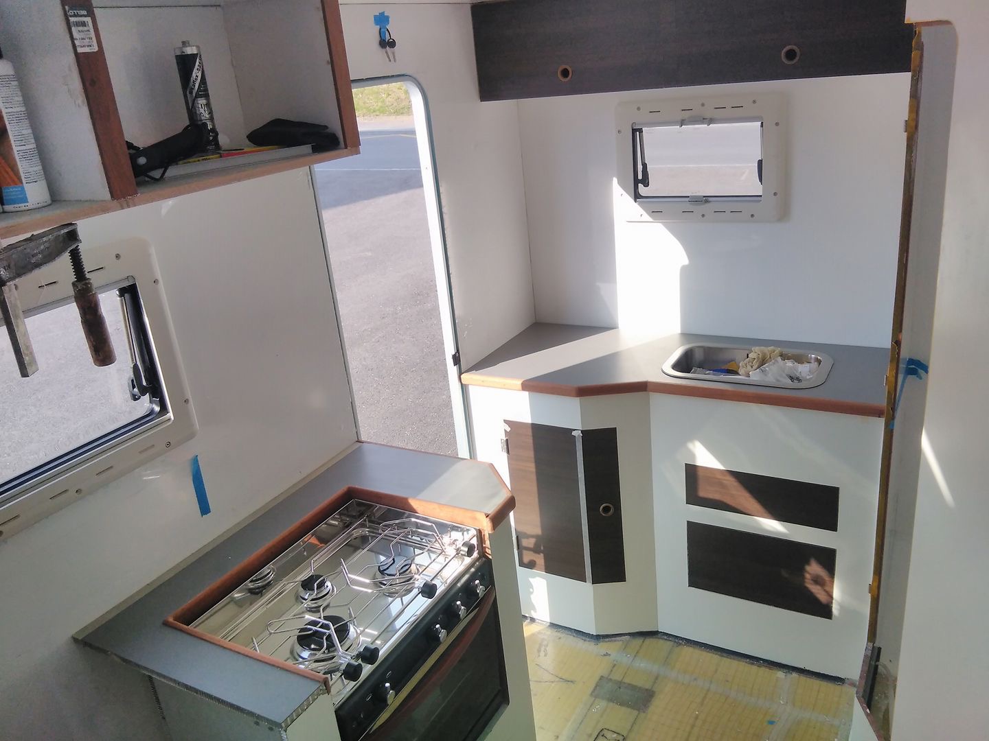

mise en place des modules de cuisines leger et structurel juste le four est plus lourd que l ensemble du mobilier,

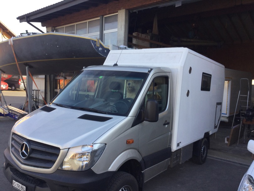

un visteur ma première realisation sur sprinter

les baguettes en (je suppose) bois autour de la plaque de gaz: t'a pas peur qu'elle noircisse ?? genre tu met une poêle sa guide direct les flammes dessus...

non pas trop de souçis les feux sont plus bas et il y a une petite tôle inox , c est du marine prévu à cette effet mais je peux facilement modifier si besoin ou pour plus de sécurité , je suis constructeur de bateaux et je dévellope un peu dans le composite et structure légère oui je fais un peu de cellule lorsque l occasion se présente mais avec un approche différente et je pense une qualité supérieur et technologie plus poussée que la plupart des autres fabricants plus dans le genre de certain fabricant allemand qui fond dans le haut de gamme,
l avantage de bosser dans le nautisme et l aviation qui me permet de transposer certaine technique dans la conception de mes cellules

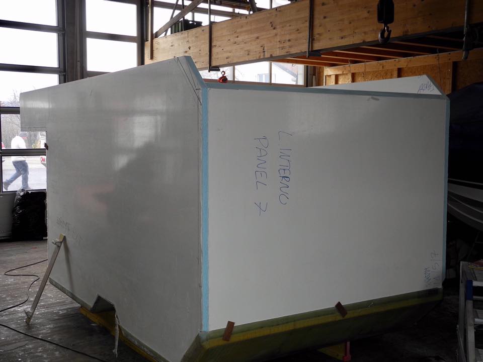

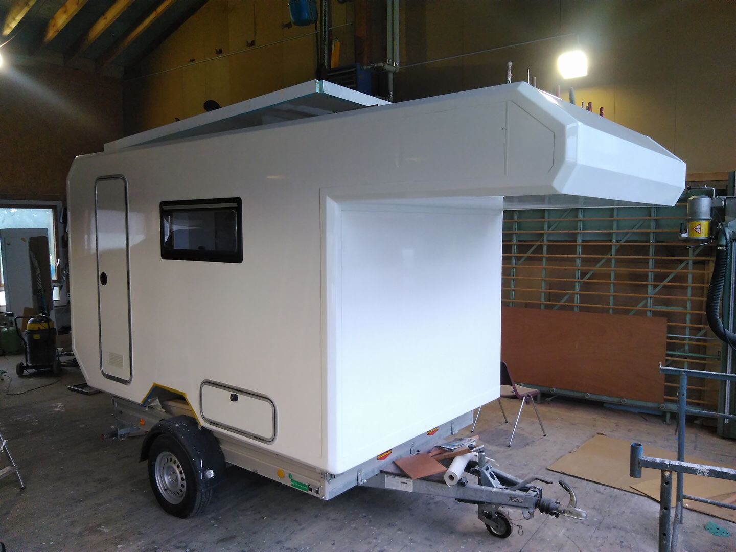

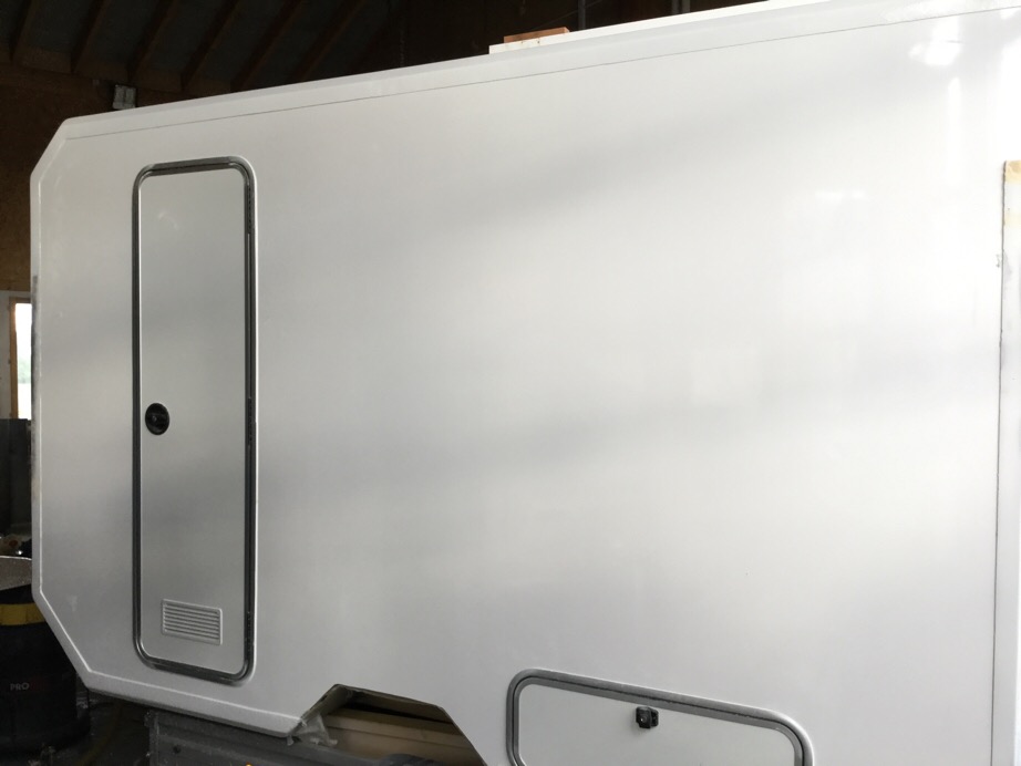

mise en place du moulage de la face avant c est une simple peau en polyester qu vient se rapporter dessus ce qui me laisse un avant modulable sans trop de transformation en cas de changement de porteur.
def130
Balayeur
Balayeur
Messages : 213
Enregistré le : 15 avr. 2012 11:29
Re: Mon Ford Transit 4x4
Message par def130 »

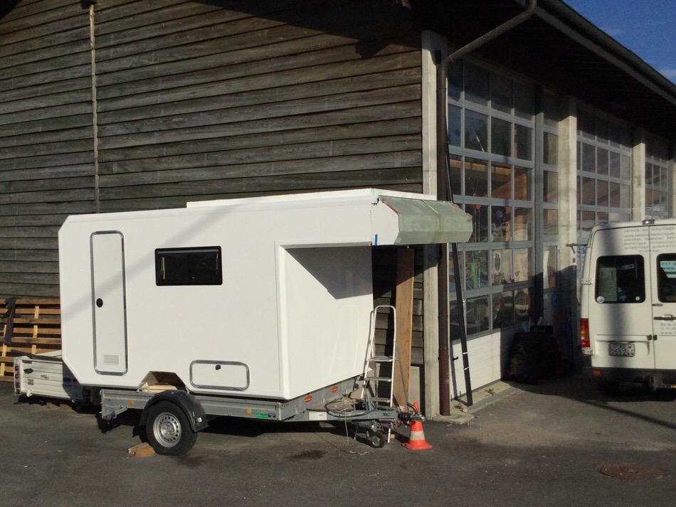

voilà l extérieur de base est terminer prochaine étape l intérieur en basic histoire de pouvoir le poser sur le porteur et partir déjà un peu avec .
def130
Balayeur
Balayeur
Messages : 213

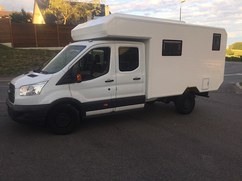

voilà c est en place ....
prochaine étape transformation des performances TT du porteur

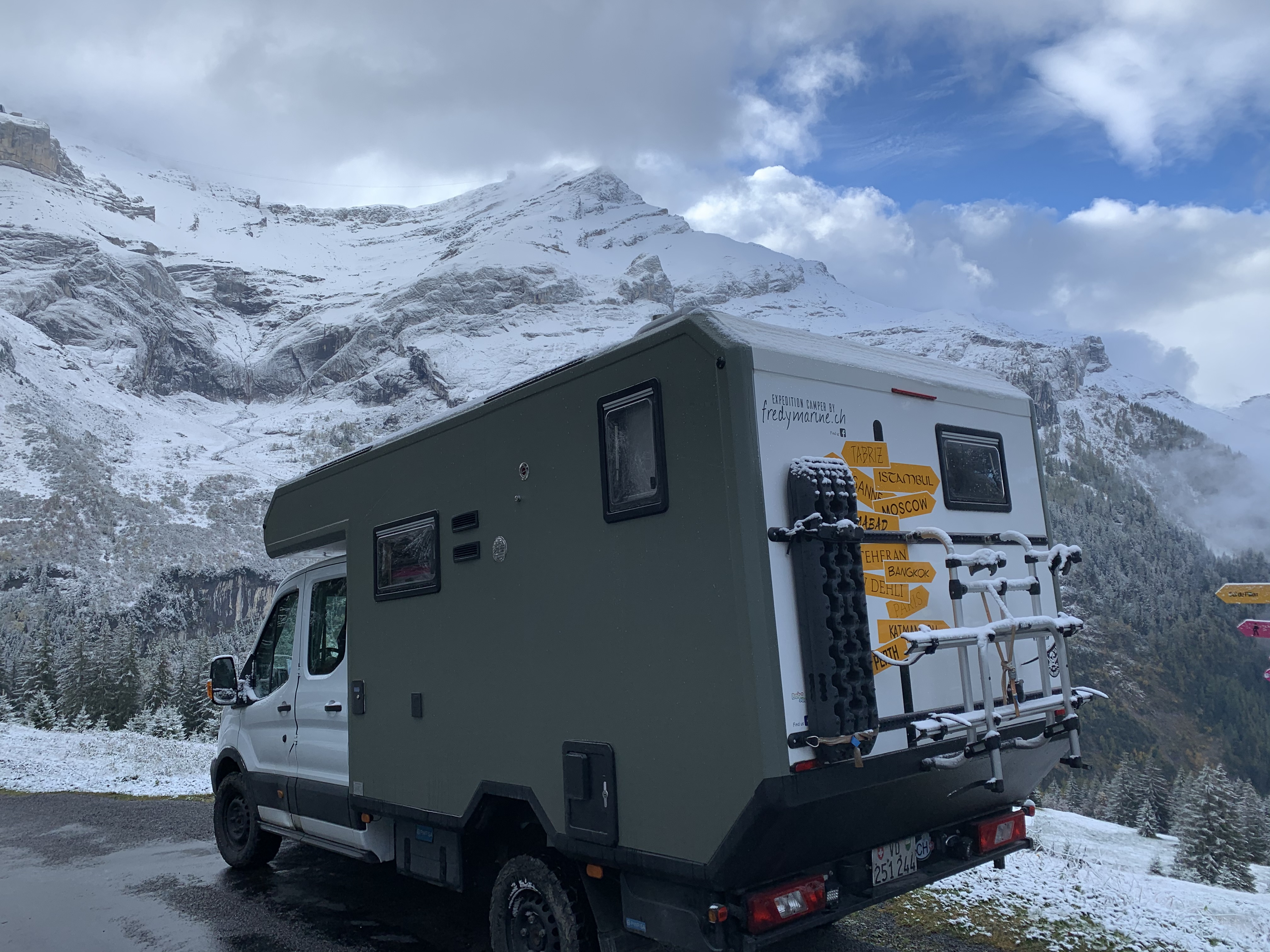

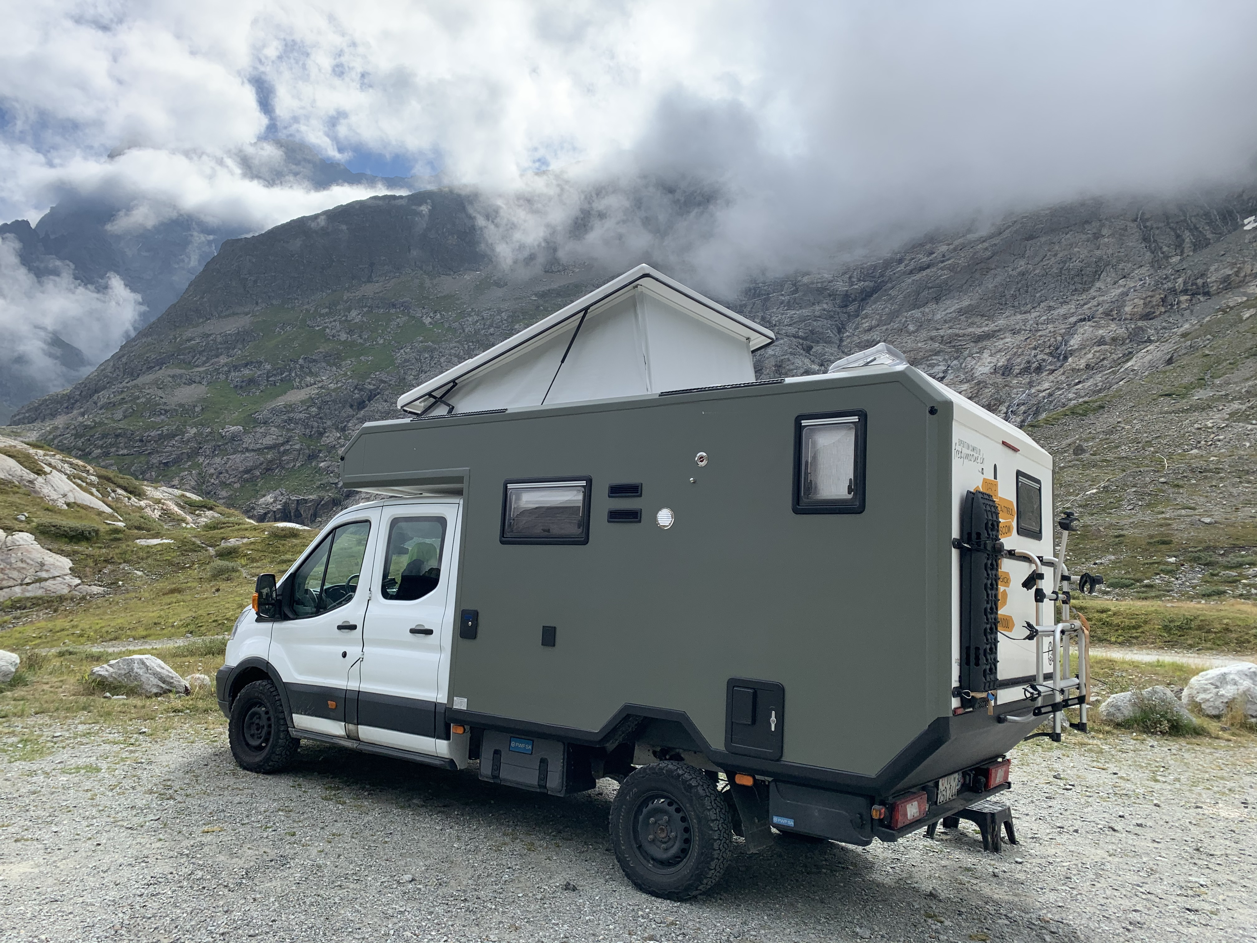

Les dernières changements
Rehausse des suspensions d environ 65 mm sur l avant et
85 à l arrière rajout d une lame supplémentaire modif des fixations d attache des amortisseurs sous le pont et
Plein de petites bricoles .... modif de système de levage du toit pose pack lithium et j en passe
