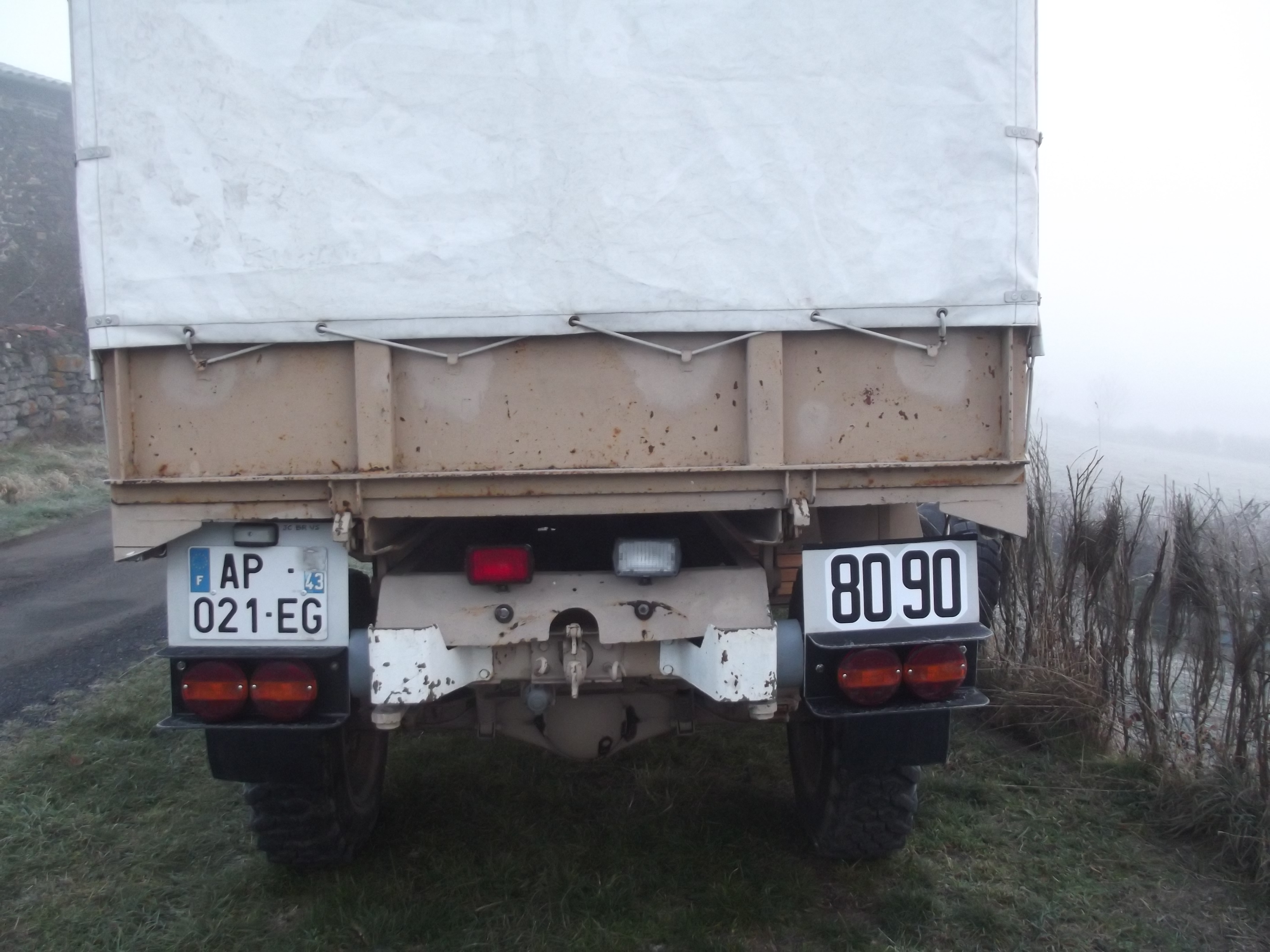

Bonjour à tous, voilà je mene plusieurs lièvres à la fois (un moteur de visa sur ma 2cv/ un cherokee à remettre en route, /et mon Tp3 à finir pour le CT.
J'ai un probléme depuis 6 ans: Le Tp3 était équipé à l'arrière de petit feux militaires qui, quand ils clignotaient, s'allumaient de haut en bas , tout en rouge . Pour des raisons de sécurité, j'ai monté des feux de 2cv6 mais le clignotant allumait un coup orange un coup stop etc.. Au CT, c'était chaque fois le bazar, il fallait justifier les antécedants ..
Le gars du CT m'a dit, il te faut "juste shunter les stops"
Questions:
Comment fait on ?
