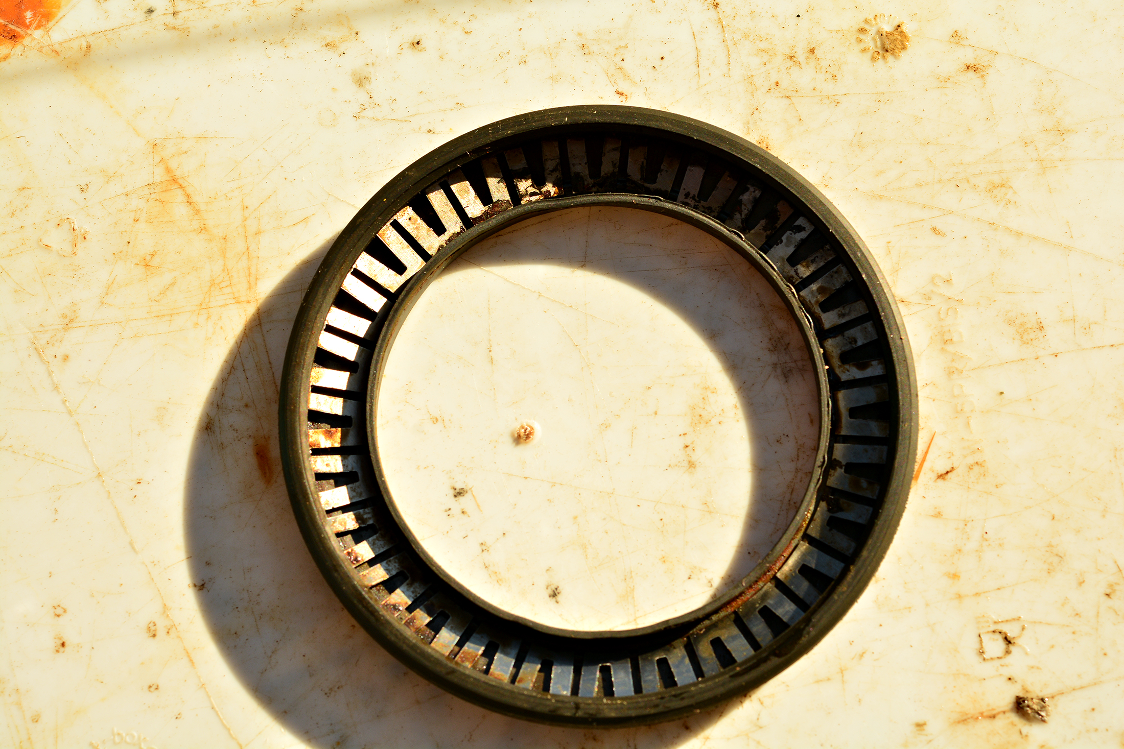

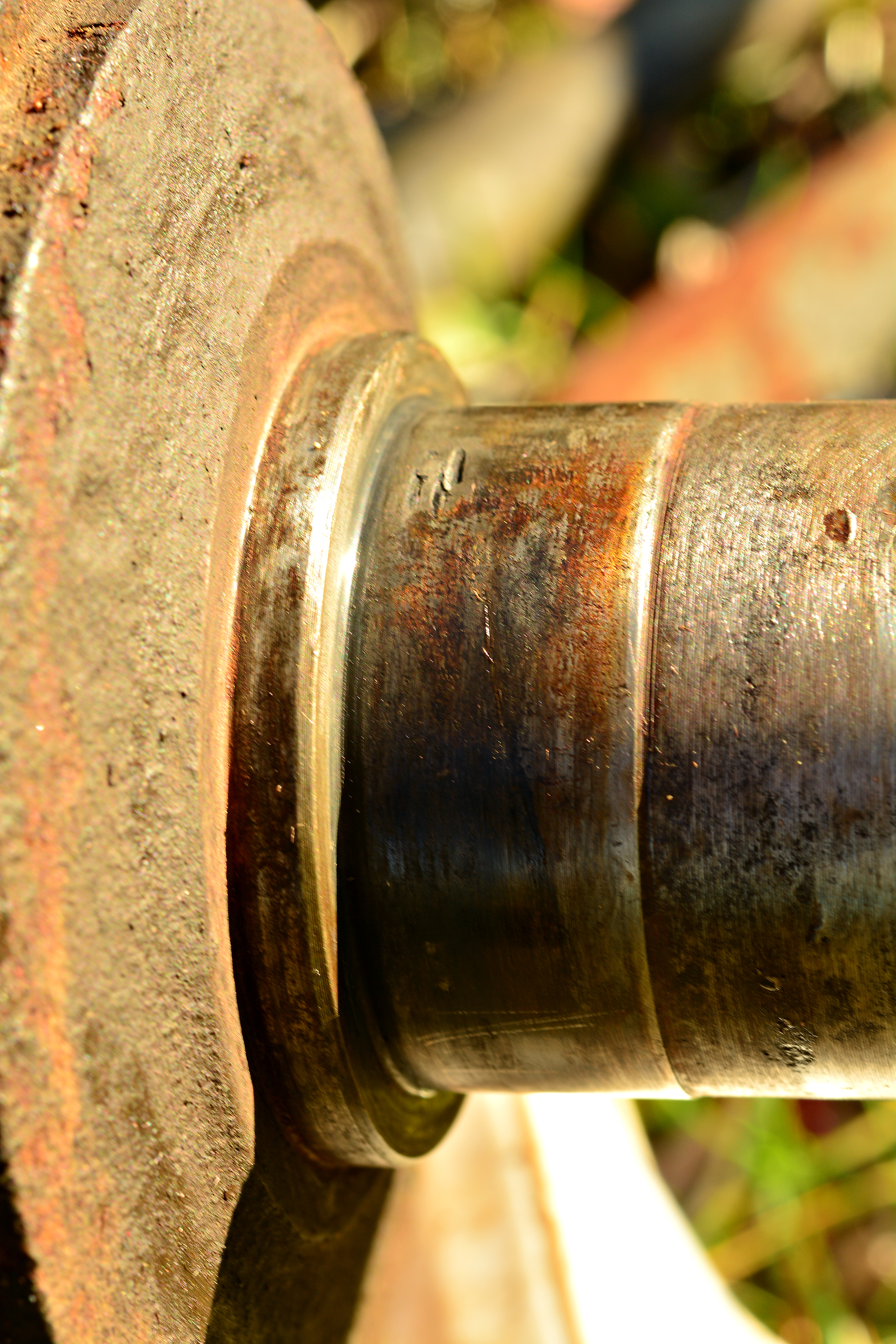

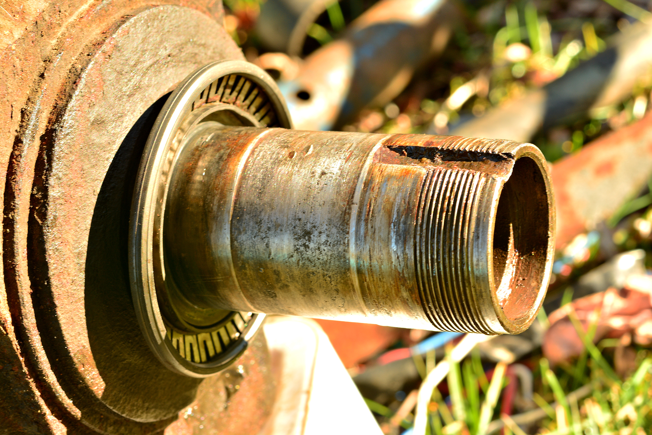

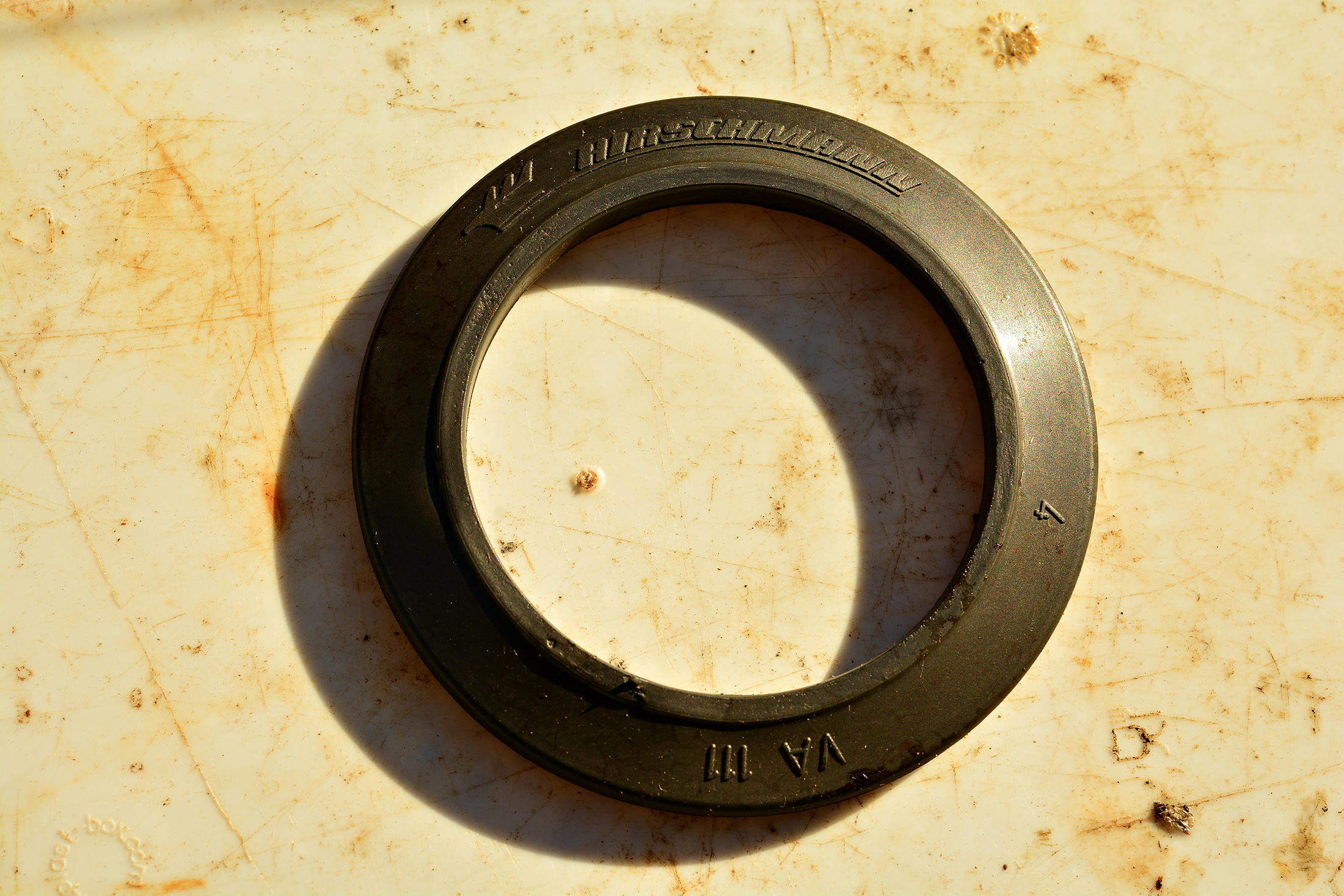

- Messages : 5053
Re: Joint spi pour roulement
alors ils on appeler a venissieux ??
sinon voici les tof...
perso j'ai tourner une bague qui m'a permis de mettre un joint v ring va 85 et ainsi de ne plus être dépendant des hirshmann
ps: j'ai oublier les dimensions: même si tu ne trouve aucun joint a ces dimensions... int 61mm et a peut pres 85mm ext
