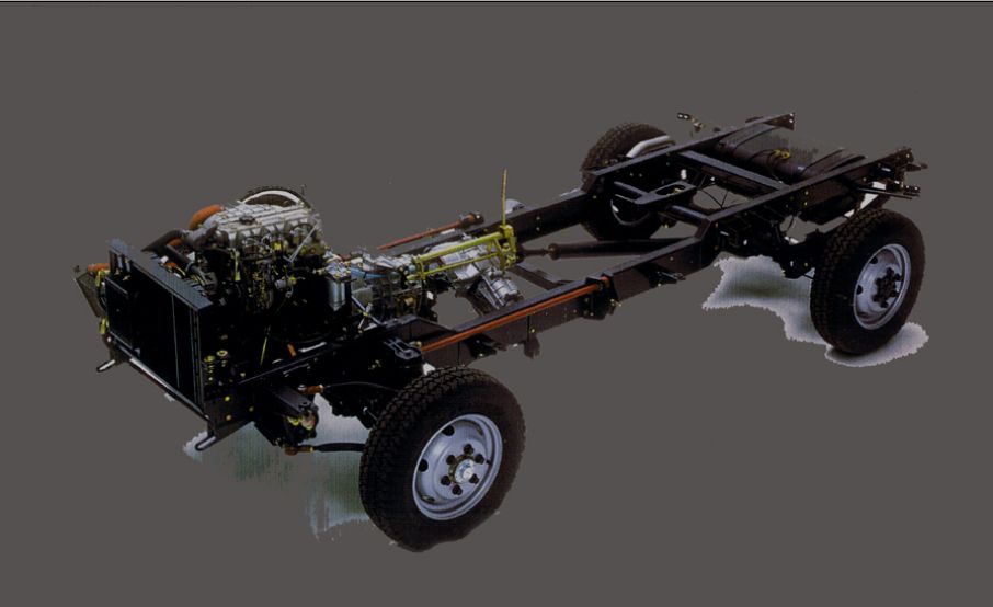

le fait de revoir cette épave de Fissore magnum dans les annonce me fait me reposer quelques questions, on sait qu'il est équipé des ponts de l'iveco...il me semblait du transfert aussi ... mais alors que sait on de la différence ? est ce un 4x4 permanent ou bien la seule différence est l'absence de moyeux débrayables ?
le texte de cette vielle annonce me fait douter:
MAGNUM RAYTON-FISSSORE 2.5 V6 D AVRIL 1989 ROUES AV INDEPENDANTE,4 ROUES MOTRICES,DIFFERENTIEL AUTOBLOQUANT A 60 % A L ARRIERE ET 40% A L AVANT,BOITE TRANSFERT A 2 RAPPORTS. ETAT très BEAU VEHICULE POUR COLLECTIONNEUR,NOMBREUSE FACTURES D ENTRETIEN 15000 EUROS DE FACTURES EN 2008.CROCHET DE REMORQUE.
SARL JML AUBAGNE..
edit: j'ajoute cette vue qui , je pense , est celle d'un châssis de fissore
même si on y voit pas grand chose, on sait qu'il y a des transferts borg warner ressemblant sur des jeep qui ont un dif mais est ce le cas sur le fissore...allez savoir, et la bride est elle adaptée aux boites de nos ivecos ? je ne sais même pas quelle boite équipe ce véhicule mais rien ne dit que c'est la même que sur les ivecos, :roll: vous me direz ça sert pas a grand chose de creuser une piste sur des pièces plus rares encore que les notres...
Messages : 22804
Re: viscocoupleur
bon, fin de l'histoire ce n'est pas un 4x4 permanent en fait c'est un propulsion avec pont avant enclenchable d'après cet article
https://forum-auto.caradisiac.com/topic ... nt-lheure/
le glissement limité concernerait chacun des ponts... a voir...
