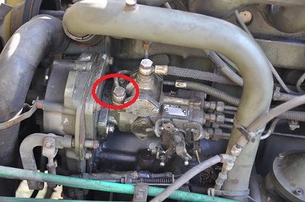

Je suis un petit nouveau et heureux propriétaire d'un TRM4000 depuis quelques années déjà.
Comme je galère un peu (un max en fait) je me tourne vers vous car je suis sûr de trouver la réponse à mon souci.
Voilà, j'ai perdu le boulon d'arrivée de gasoil qui se visse sur la pompe.
Je suis donc à la recherche de ce boulon, si l'un d'entre vous à la pièce, je suis preneur. Donnez-moi le montant avec les frais de port en Corse (ouais, je suis chanceux) .
Merci d'avance et bravo pour le site et le forum.

Perso je n'ai pas cette pièce "en spare", un boulon de liaison de "banjo" doit peut être se trouver chez un diéséliste PL, mais peut être plus facilement
sur le continent ? (genre RVI ou Renault Trucks entre autres)
Ou bien trouver une casse PL... Y a ça en Corse? (pas sur...)
Il y a des spécialistes style "Framery" ou "Brinks"(alain de son prénom) qui ont leur site sur le web, faut aussi voir avec eux...

Tu devrais comparer avec une vis de pompe ep/va présente sur 90% des bagnoles des années 70 à 2000 y a des chances que soit les même...

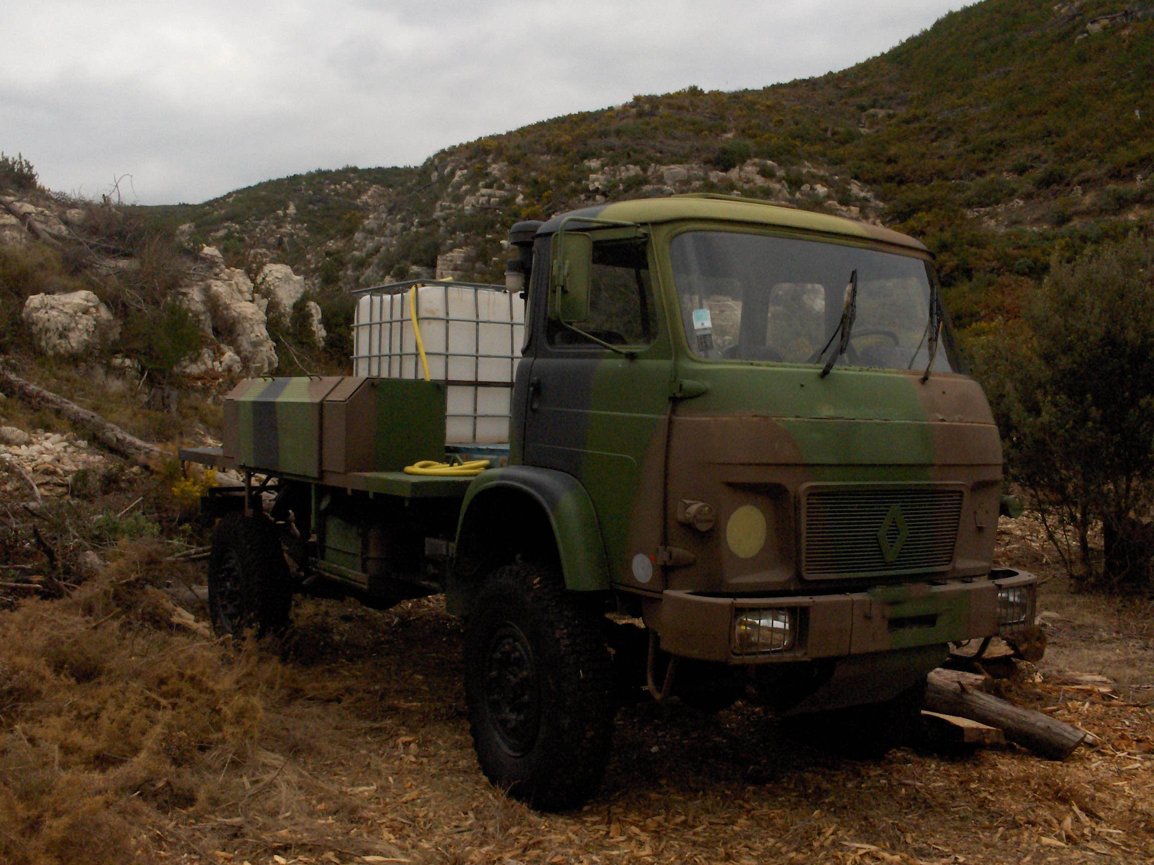

Bonjour et merci pour ta réponse. Comme tu me le conseilles, voici une photo de mon camion.
J'ai déjà cherché sur Marseille et sa région mais je n'ai pas trouvé le boulon "banjo" ni chez RVI ni chez Renault Trucks. En fait, je voulais avoir la certitude qu'il s'agissait bien de la pièce précise dont j'avais besoin. Je ne sais pas si c'est le cas pour toutes ces vis mais la mienne avait une sorte de cage plastique à l'intérieur.
Merci et à bientôt.

Effectivement il y a un tamis préfiltre à l'entrée de la PI, dans le banjo que tu cherches... Comme te l'as conseillé Come, qui soit dit en passant
est très sympa et qui aime rendre service (ça devient rare...) tu devrais regarder sur des casses VL locales pour voir si sur une PI rotative tu trouverais ton bonheur. Il t'a même donné le modèle de Pi, une EP/VA de chez Bosch, si je ne trompe pas...
