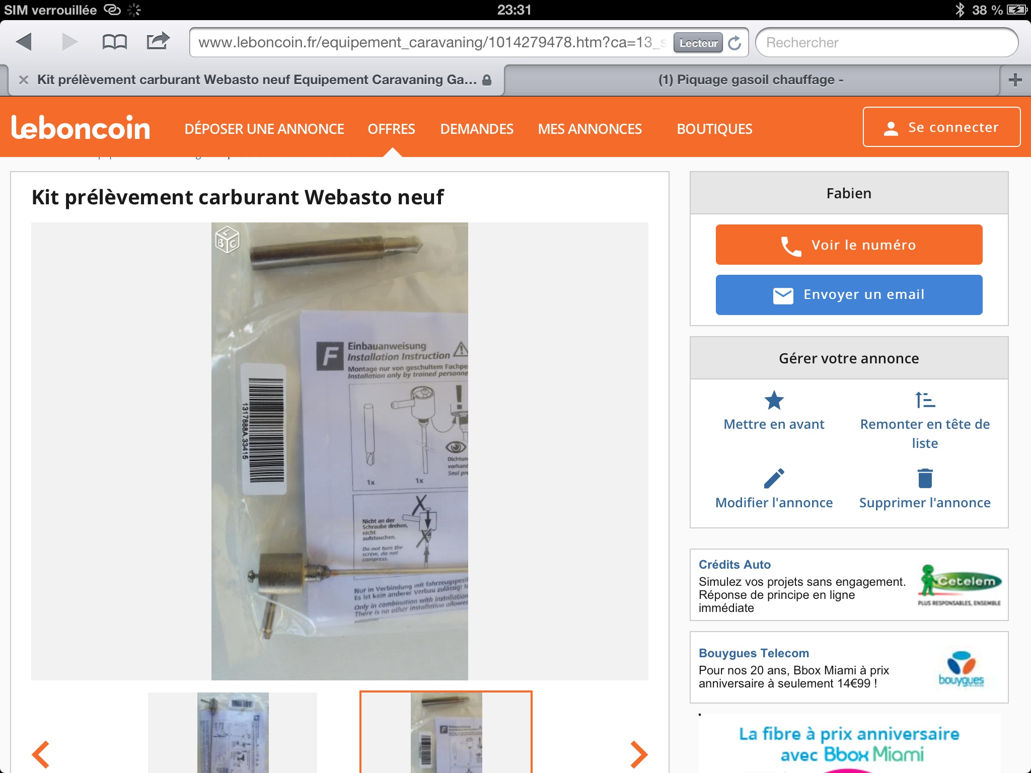

La solution du piquage dans le réservoir me paraît la plus sûr mais c'est un sacré boulot. vidanger, déposer le réservoir, percer le réservoir, faut encore acheter un plongeur à 40€ et que le tout soit étanche...

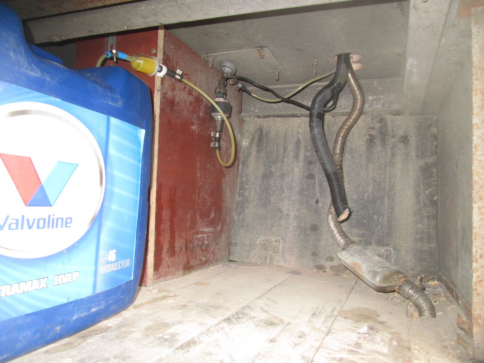

pour ma part j'ai rajouté un bidon dans un coffre avec un petit filtre (genre filtre de tondeuse etc...) et aucun soucis en deux ans!
le seul inconveniant c'est la place bien sur
