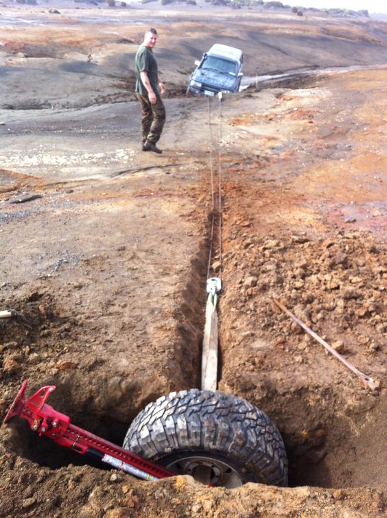

Au vue de l'utilisation qui devrait être hypothétique (sauf si tu fais tout pour te planter de manière régulière) je pense qu'il faut privilégier l'ancre de fortune : c'est à dire une roue enterrée dans le sol. Cela fera moins de poids mort à transporter.
L'ETR dispose d'un treuil. Tu creuses dans le sol un trou qui te permet d'enterrer la roue de secours et tu fixes une sangle entre le câble et la roue. Évidemment, tu utilises un jeu de poulie pour que la treuil puisse te sortir car il faut de la puissance pour arracher le véhicule.

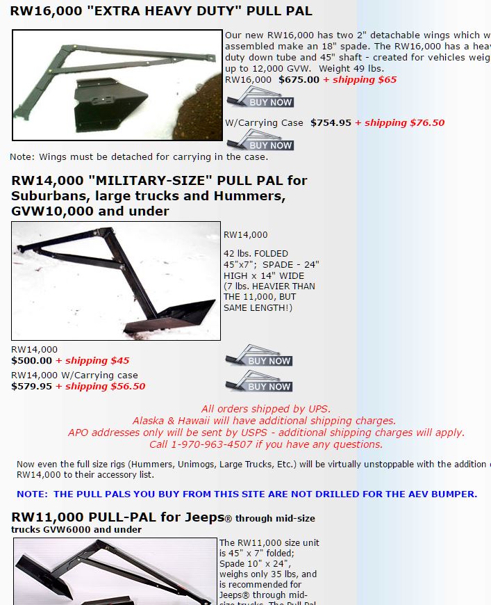

Pour info, il y a 3 dimensions de Pull Pall, en fonction du poids.
Ok que cela ne le fera pas pour un PL de 12 tonnes, mais mon Brutt a un PTC de 5.1 tonne.

A se prix la bernard, je pense qu'un peut de ferraille et de soudure pourrons faire l'affaire. Je trouve sa excessivement cher.
En cherchant avec encre charrue tu a certain model très semblable pour 5 fois moin chère.

Je suis d'accord que c'est vraiment cher pour de la ferraille (un peu sophistiqué: "Pull Pal is ruggedly constructed with a forged chrome-moly plow assembly")

ça y est, j'ai remis la main sur la photo !
L'ultime recours...

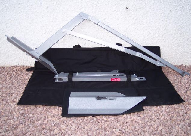

Salutatous
J'ai ce truc qui traine dans le garage depuis quelques années maintenant... jamais utilisé ! :lol:
Un jour je ferai un test avec le 7.5T du camion, histoire de voir comment ça résiste...
On envisage d'en faire une copie un peu plus grande (ou solide) si ça pète pas !!

Lors du test prévois un plan B

Oui c'est sur, y a 35m de câble, on plantera le "bidule" le plus loin possible... :wink:
