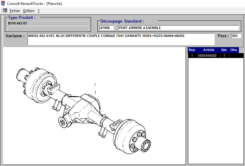

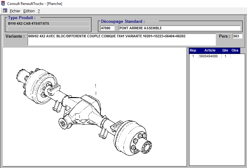

D'après le dvd consult renault truck, les couples coniques 7x41 existent en théorie pour toutes les versions de B110 en pont 669-02 ayant les PTAC suivants : 3T5 - 4T5 - 5T5 et 6T

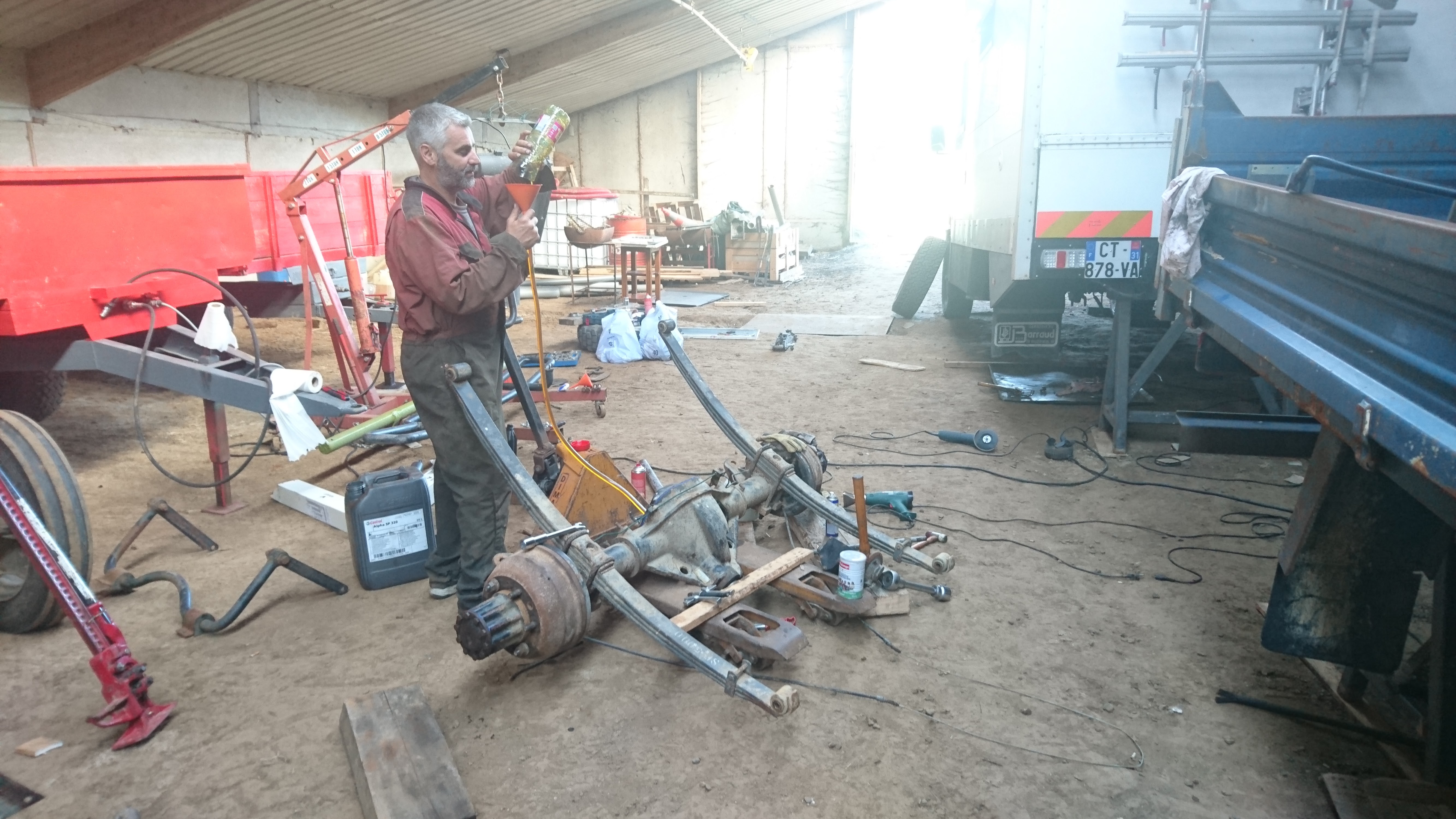

le résultat d'un remplacement du roulement d'entrée du pignon d'attaque sans réglage de la distance conique ... dégât produit sur 600 mètres aller-retour ...
Un couple conique s'use très vite en cas de mauvais réglages.
L'idéal mais coûteux, si l'on veut conserver un couple conique au top, il est conseiller de procéder au remplacement des roulements et à un réglage de la distance conique et du jeu d'entre dent par des mécaniciens passionnés (et donc pas forcément Renault Truck !)
Après, tant que ça ne fais pas pas de bruit suspect ça peut tenir des années. Par contre, au moindre bruit "bizarre" ne pas hésiter à procéder à l'opération, sous peine de se retrouver avec des ponts de HDJ80 ou de Patrol Gr sous la robe du B

Pour info, voici le pont endommagé :
