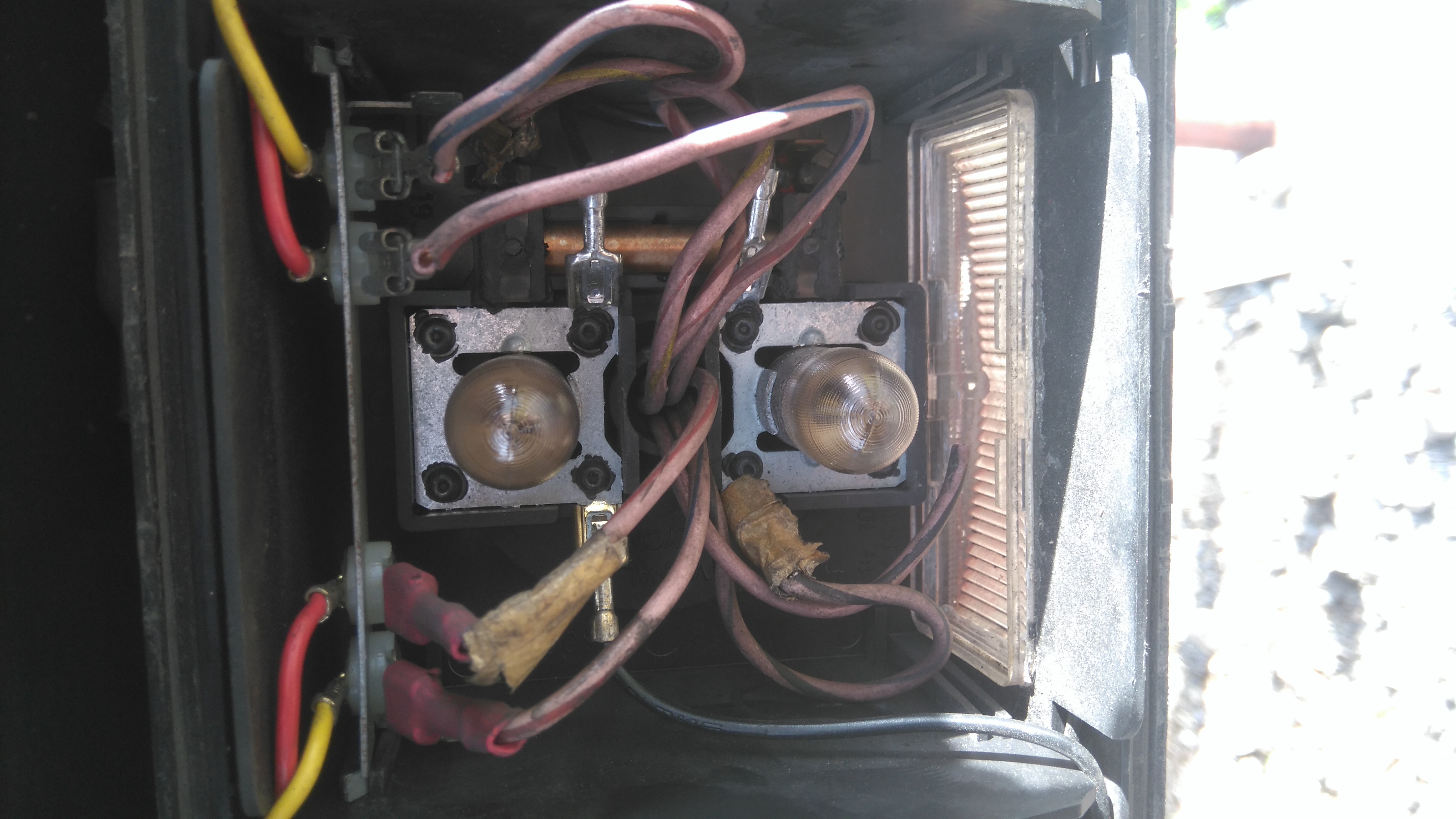

quelqu'un peut me prendre en photo ces branchements de phare arriere?
j'aimerais verifier les codes couleurs

j'ai bien les blocs phares vignal, mais j'aimerais savoir les codes couleurs du faisceau d'origine qui ce branche au jaune rouge et noir.
alors en faites je viens d'acheter un 85/150 et le faisceau au niveau des feux arrières était coupé.

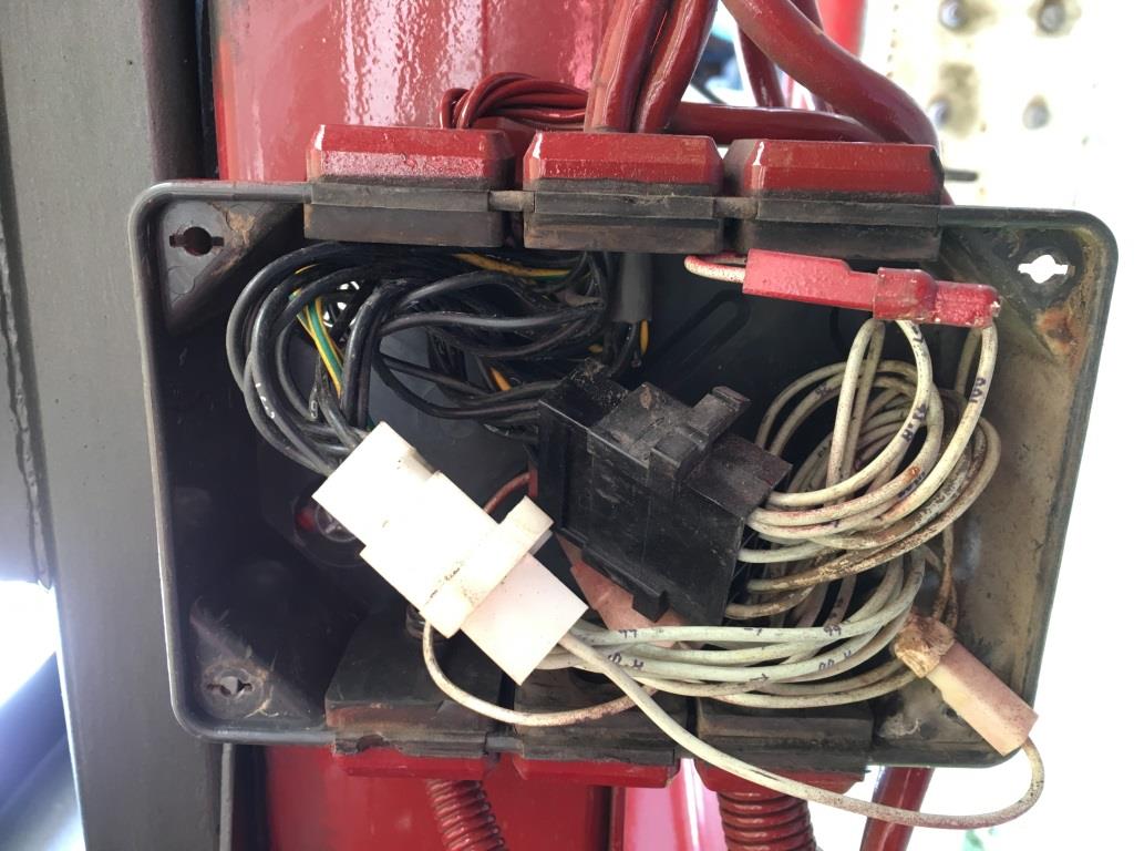

voilà une phot que j'ai, le reste je l'avais gratté sur papier.
Maintenant que j'ai le CAM sous la main
j'essaie de te refaire un crobar avec les numéro de câble et les couleur ce soir.

alors les codes couleurs de mon faisceau n'ont rien a voir avec les tiens, moi j'ai des fils du faisceau d'origine, je prendrai une photo

J'ai pris des photos mais pas très concluant pour voir les fils.
j'y repense ce week-end !

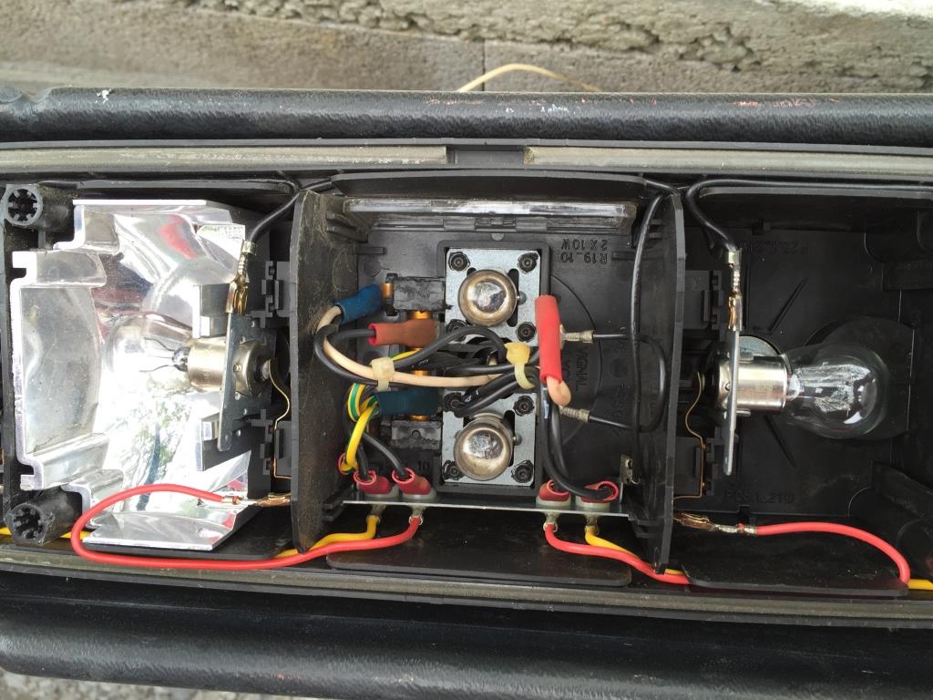

Voici le faisceau que j'ai.
Ne pas tenir compte des branchement.

de mon coté il n'y a pas de couleur mais juste des numéro et tout les fils sont blanc pour ce qui arrive dans le boitier et reparte en noir.
J'ai pris les références des câbles aussi :
Connecteur 8 contacts Noir pour l'arrière droite
72 00J 00L 41H <== numéro des câbles blanc
72H --- 00X 41 <== numéro des câbles blanc
5 J/V ---- 1-2-6 <== numéro des câble noir
6 ---- 3-4 3-4 <== numéro des câble noir
166A 26A <== numéro des câbles blanc
166 26 <== numéro des câbles blanc
Connecteur 8 contacts Noir pour l'arrière gauche
44 <== numéro des câbles blanc
72A 00B 00A 44A <== numéro des câbles blanc
6 J/V ---- 1-2-6 <== numéro des câble noir
5 ---- 3-4 3-4 <== numéro des câble noir
166A 67A 26A <== numéro des câbles blanc
les 166A sont relier ensemble comme le 26et les 00 je pense.
le 00 et 34 sont sur un autre connecteur pour le contact blocage pont AR.
pour le feu arrière :
le 1 pour les veilleuses
le 2 pour les gabarrits
le 3 pour le Stop
le 4 pour le clignotant
le 5 pour l'antibrouillard
le 6 pour le feux de recul
Xavier
le 3 pour le Stop
Xavier

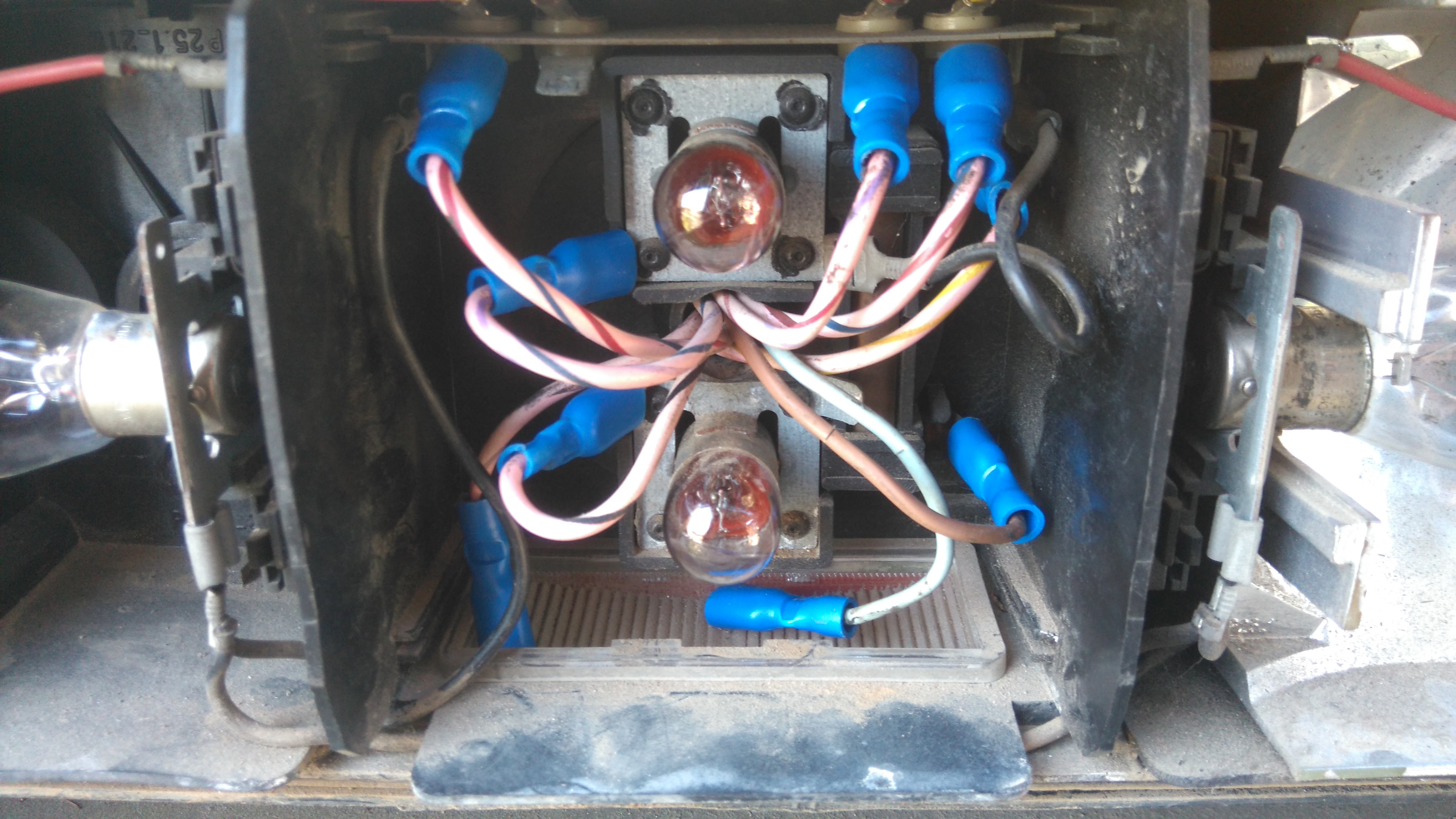

Pour vous tenir informé de mon problème électrique sur mon 85/150 de 1986, j'ai comparé le faisceau avec un S150 de 1987 d'un ami.
J'ai retrouvé les veilleuses et les feux stop. Il me reste les clignotants à bidouiller.

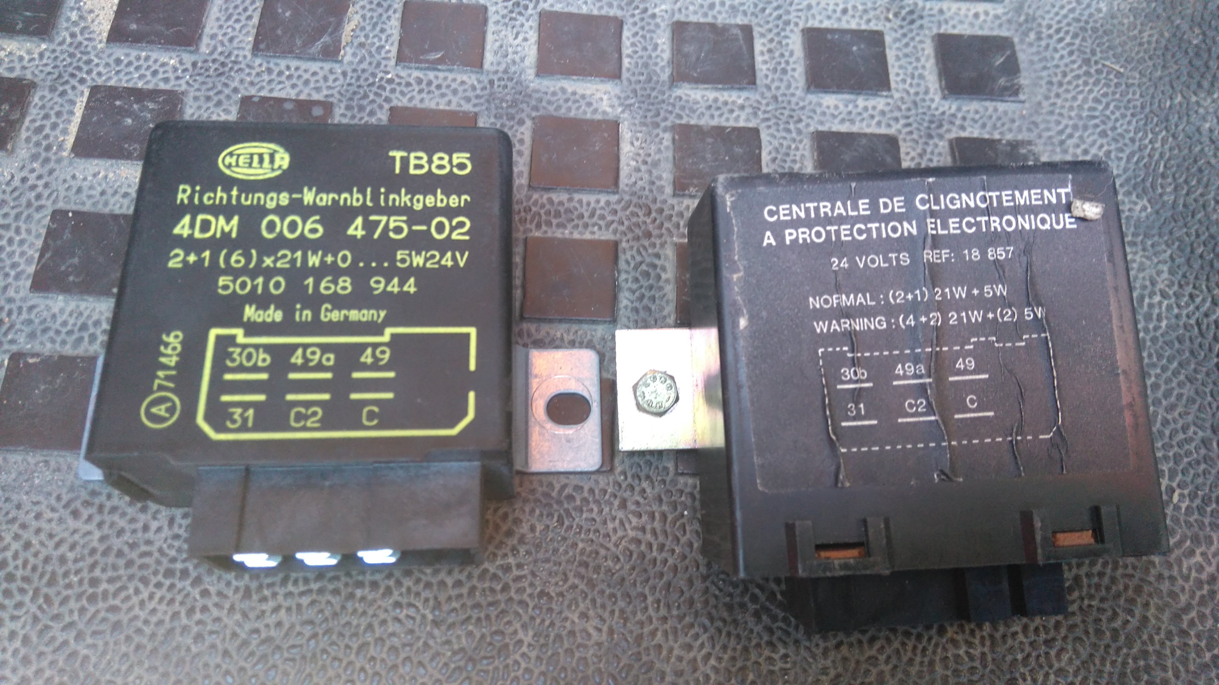

Merci pour vos réponse.
Alors j'ai tester une autre centrale clignotante celle d'un S150. Et donc ma centrale est morte. Par contre avec celle du S150 mes warning marche pas pourquoi?
Et à quoi correspond le 2+1 (6) x 21w?
Je suppose que c'est le nombre d'ampoule qui s'allume par cote clignotant et par warning.
Re: panne electrique sur 85/150
je pense aussiPtipek a écrit :Et à quoi correspond le 2+1 (6) x 21w?
