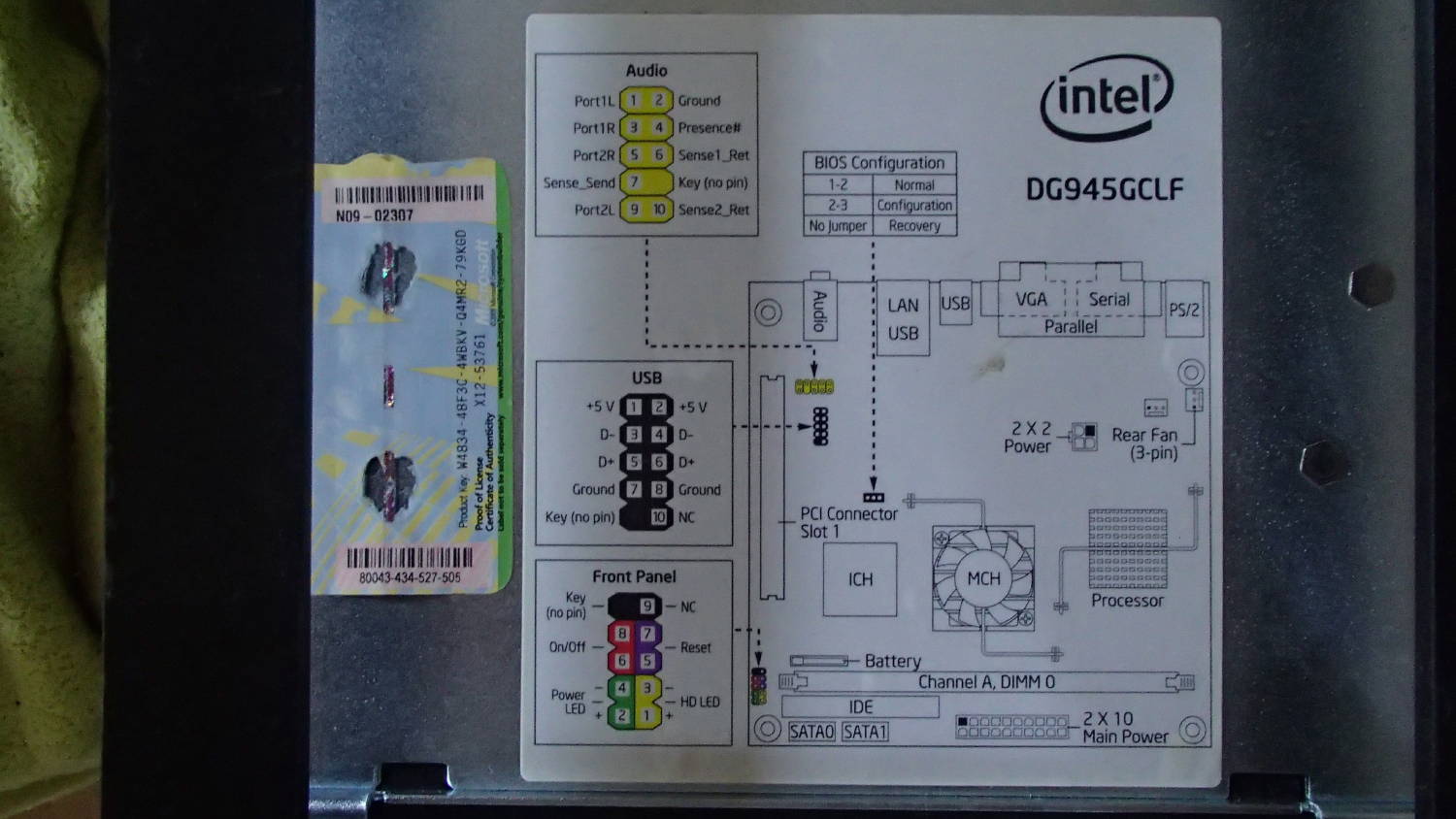

Re: reparation ordi
les étiquettes qu'il y a dessous...

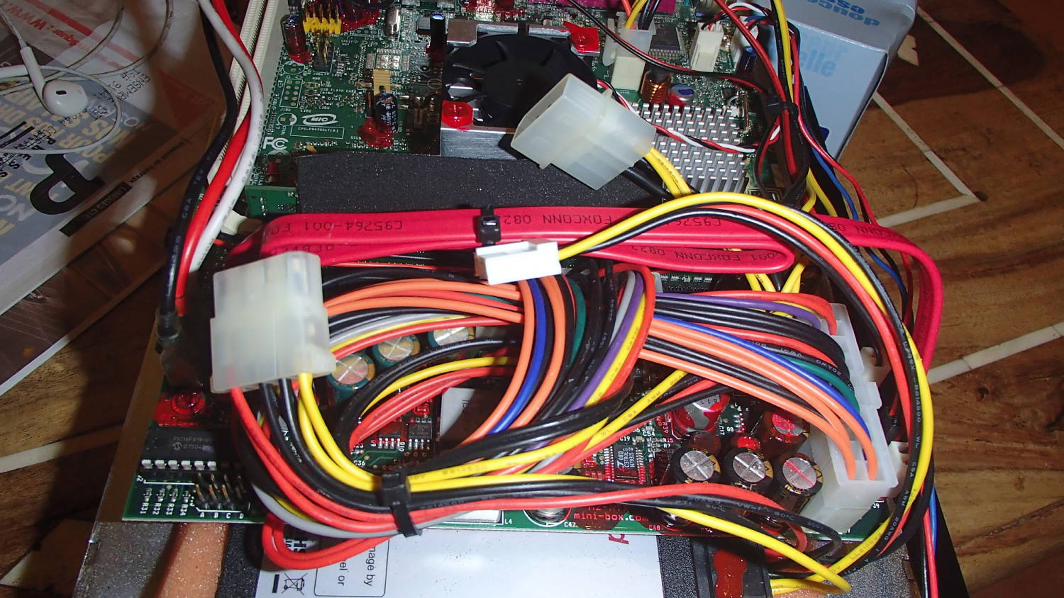

j'ai ouvert et il y a 3 prises debranchées,
les 2 grosses blanches une male et une femelle se connectent entre elles
et une autre plus petite mais je n'ai pas trouvé ou elle va...
c'est quoi un SSD?

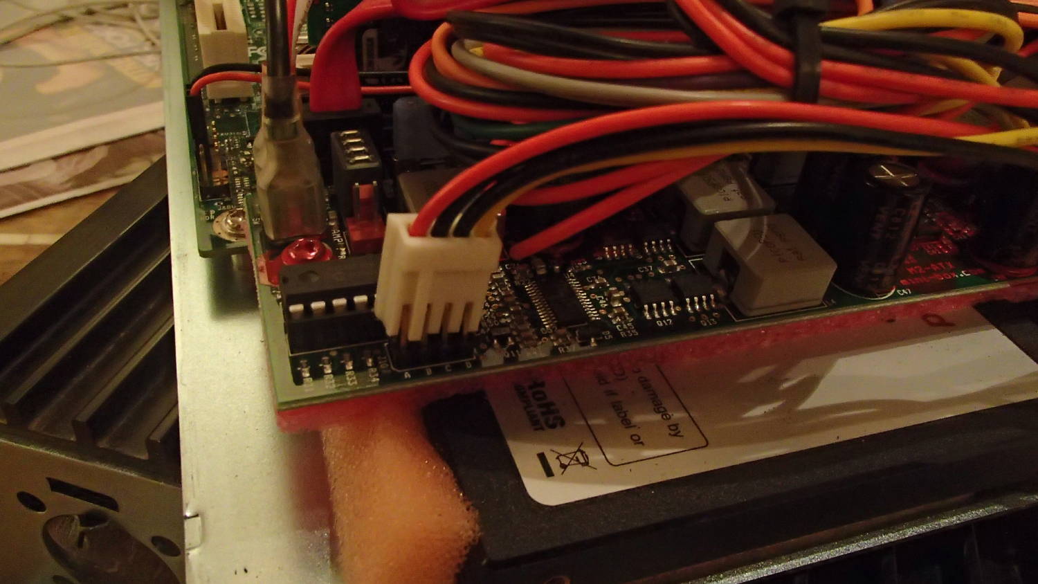

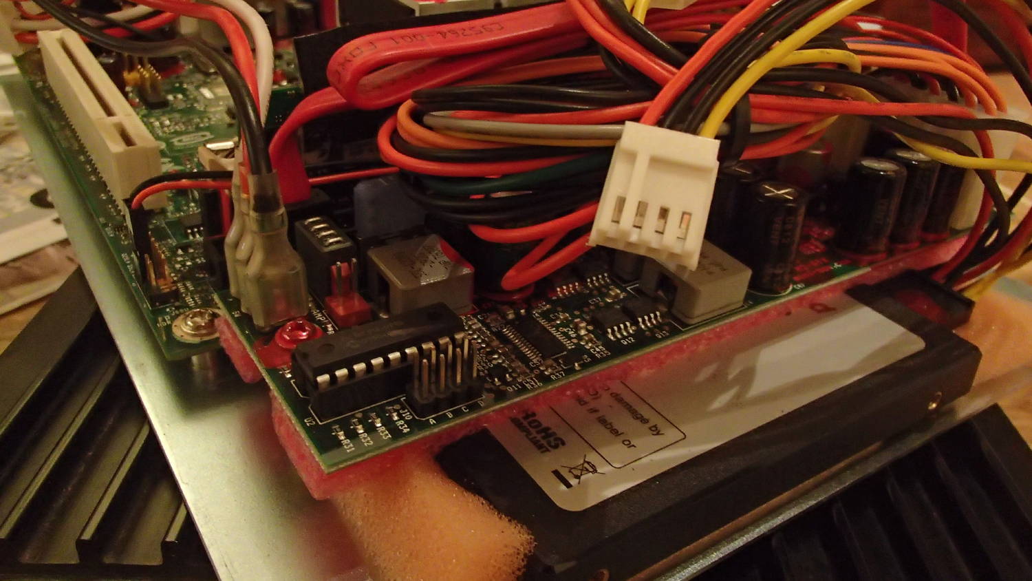

Re: reparation ordi
la petite pourrait aller là......
mais je joue a l'apprenti sorcier ou plutôt a l'apprenti informaticien....
qu'en pensez vous??
qu'en pensez vous??
Re: reparation ordi
Ce câble sert à alimenter un périphérique, à ce que l'on voit c'est ce même câble qui est branché sur le disque dur qui se trouve sous la carte mere.
SSD = Solid State Drive ou disque dur solide en litteral. c'est un disque dur sans mécanique, mais constitué comme les mèmoire (pour simplifier)
il faut vérifier si tout est bien alimenté,
- Jaune + 12 Volts par rapport au Noir
- Rouge + 5 Volts par rapport au Noir
Sur le disque lui même, vérifies que les 2 connecteurs sont bien enfichés :
- celui avec les câble rouge, noir et jaune
- un deuxième connecteur qui transite les données, nappe rouge avec connecteur noir..
Xavier
Xavier

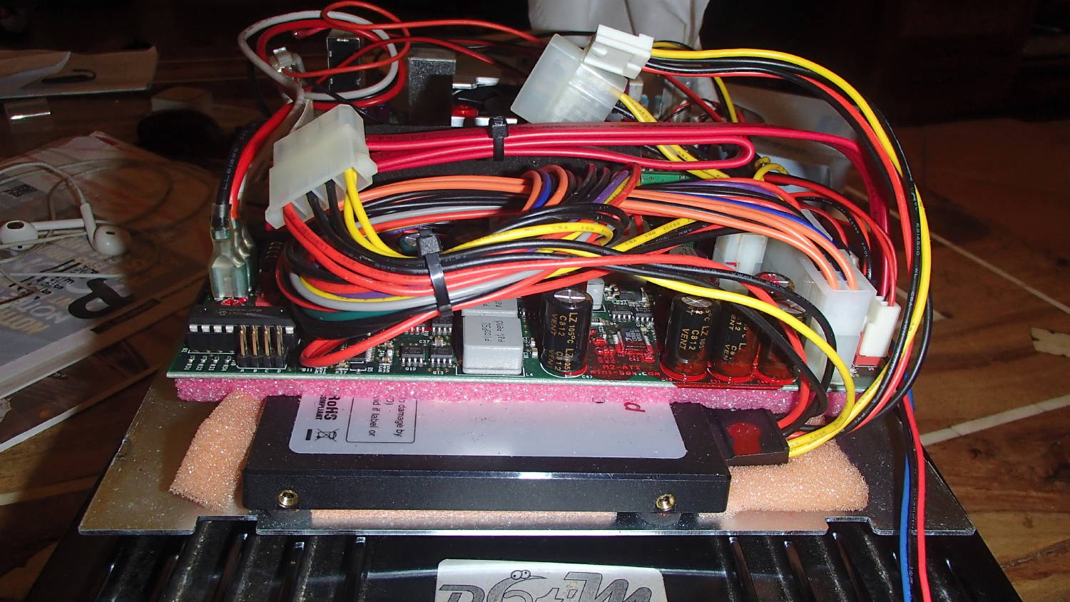

Re: reparation ordi
mais les deux grosses fiches, je les connecte ou pas??
Re: reparation ordi
NAN
elle servent à pourvoir alimenter d'autres périférique comme Disque dur, lecteur CD ...
Xavier
NAN
