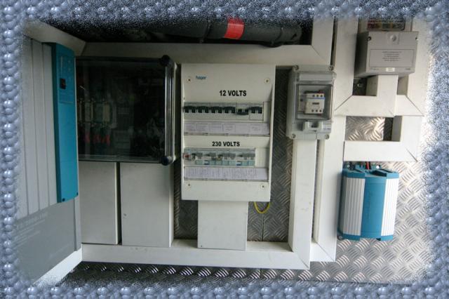

que pensez vous de ce montage dans un cam
il a installer des fusible de maison pour la partie 12 V
fusible de maison

bonsoir
donc si j'ais bien lu tout le poste la dessus
on peut installer ses fusille de maison sans problème
ou je n'ais rien compris ??

oui, on peut les utiliser.
la conclusion était :
Tu pourrais nous poster un photo avec plus de détails ?
Car mettre un disjoncteur de 20A pour un éclairage de LED en 3W
Seb
Reste à savoir si les ampérages des disjoncteurs utilisés dans ton tableau sont adaptés aux consommateurs ...Après une série de tests consistant à utiliser des disjoncteurs domestique AC comme protection dans une installation DC 12V il semblerait que cela fonctionne néanmoins nous ne vous conseillons pas cette solution car contraire aux prescriptions constructeur.
Seb

hheuu, par contre, un fusible et un disjoncteur ce n'est pas pareil !!
Re: fusible de maison
certes, mais malgré le titre du post, ce sont bien des disjoncteurs installés sur sont tableau ...

oui, mais guy parle de fusible par deux fois, donc c'est pour cela que je precise,

je parle de fusible car c'est ce qu'il inscrivais sur le site ou j'ais trouver cette photo
car ce n'est pas mon tableau
mais c'etait juste pour savoir si on pouvait utiliser ce genre de materiel ou pas car je doit faire mon instalation et j'ais des disjoncteur comme ceux la
mais si c'est mieux je rachete des fusible normal et basta
