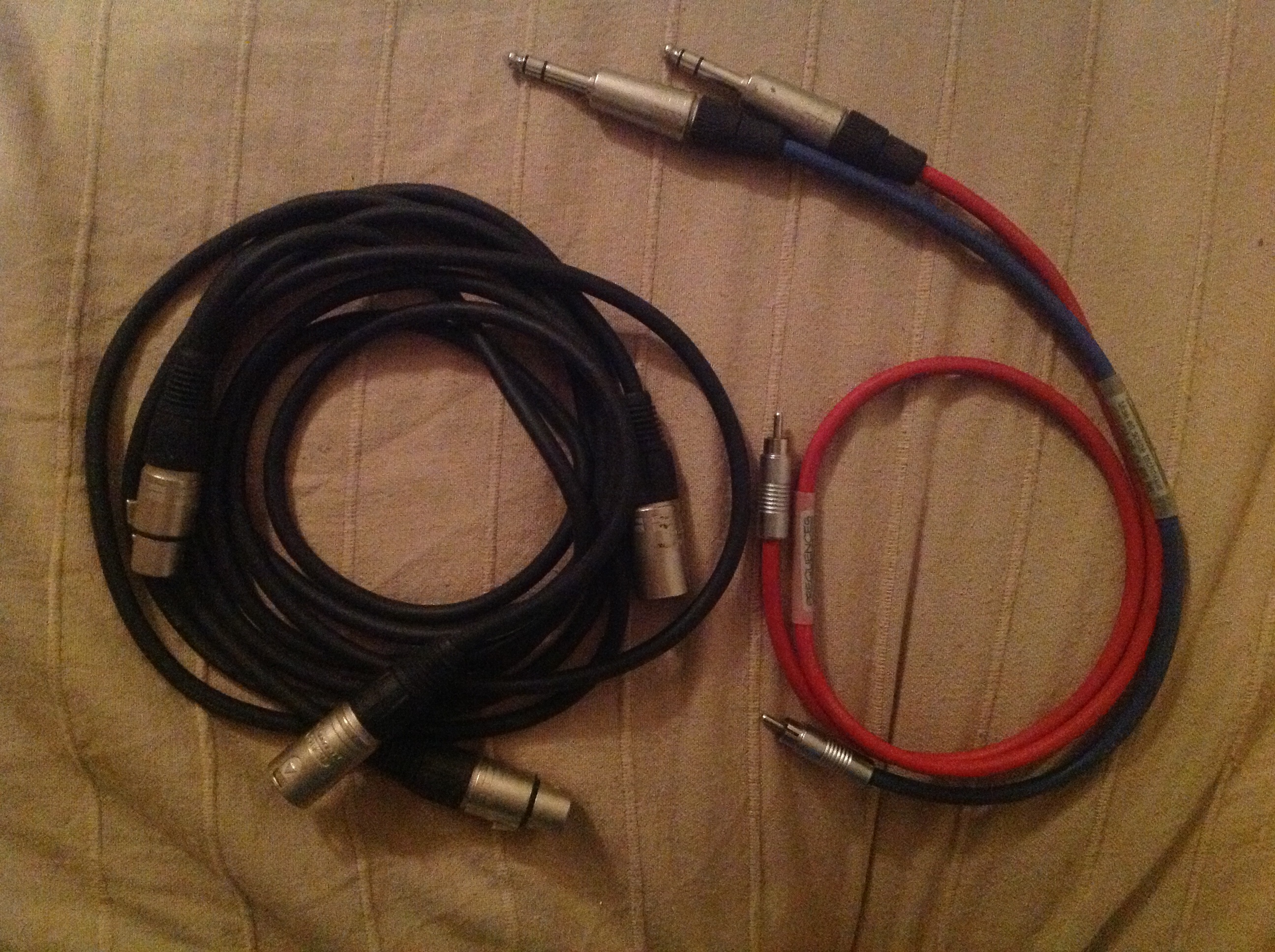

Ah ok, vous parlez des merdouilles à clipser pour chaines HI-FI de supermarché
Désolé, je n'utilise pas ce genre de chinoiseries, juste de l'allemand, déformation professionnelle.
