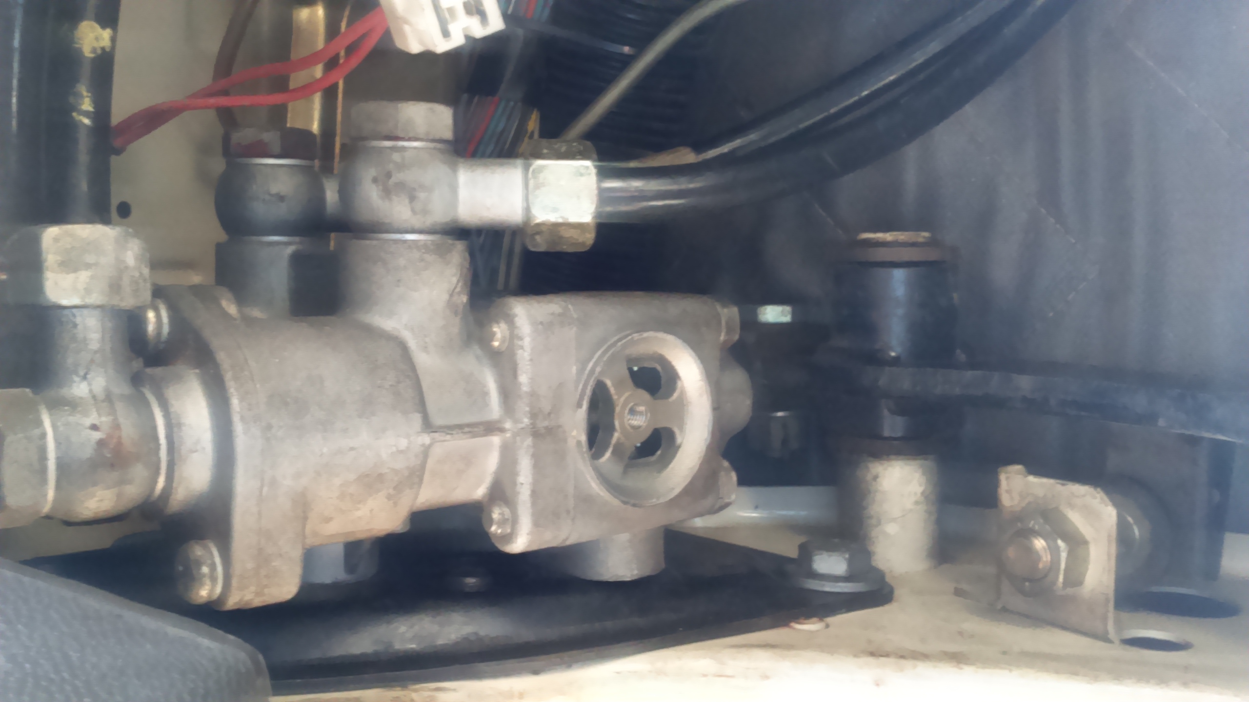

Je suis sur mon iveco pour la revente, et aujourd'hui mauvaise surprise, j'ai l'impression qu'un truc a lacher dans ma commande de frein, j'ai une fuite d'air en continue par la durite qui qui relache la pression d'aire sur la commande de la pedale, quand j' appui sur la pedale plus rien, je relache sa reprend.
Un avis? Sa se change, kit... ou changement de la commande? Galère ou pas? En plus j'ai rdv chez iveco mercredi pour changer les câbles de park
Commande pedale de frein

Problème résolu, grace a A.S.Y. À la roche sur yon (Vendée) performant et super sympa, il font tout reparation pneumatique, turbo, frein.. tester sur banc pour la vérif. Il avait des reste de kit et une vieille pièces en stock, sa a mis 1h tout en discutant, très arrangeant, une bonne adresse a garder de côté et a partagé car il mérite beaucoup plus que c'est concessionnaire frauduleux près a vous vendre des pièces neuves hors de prix !!!

et il t'a expliqué d'ou venait le problème?? ou il a juste changé des pièces sans t'expliquer?!
ce serait bien de savoir, j'avais eu le même soucis sur mon S53, mais ce n'est pas moi qui avait reparé, donc je ne sais toujours pas d'ou ca vient !

Le problème vient de mon circuit d'air qui aspire un peut d'humidité et avec le temps et les 4mois resté parké sa a grippé...
