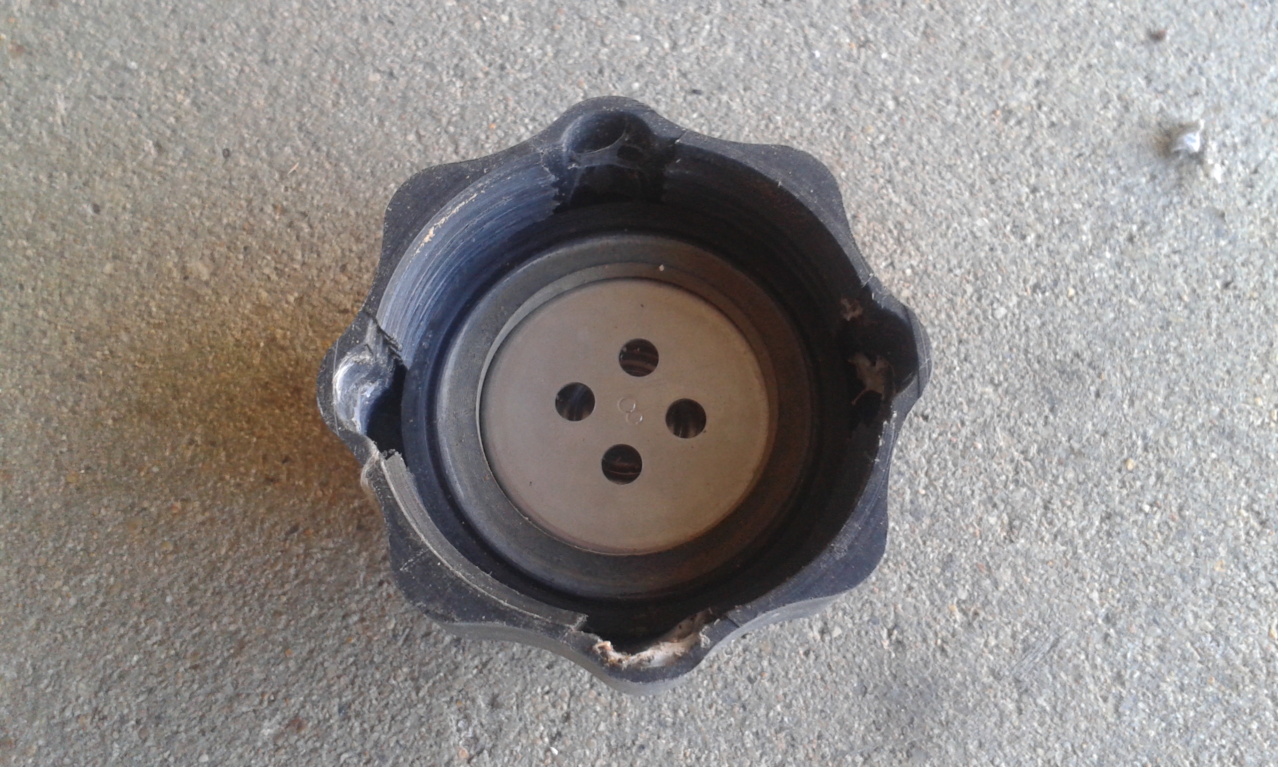

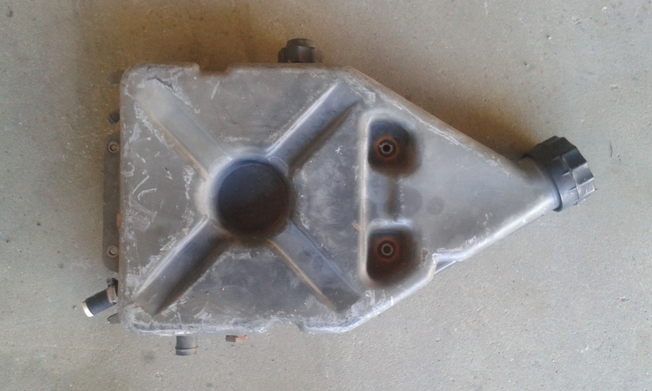

Bonjour à tous, question:
Est-ce que ce type de vase d'expansion (qu'on retrouve sur beaucoup de véhicules est "pressurisé", ou ouvert à l'air libre ?
Si oui, à quelle pression ?
Merci de vos retours.

Hello à tous !
Avez-vous des idées ? des réponses à cette question ??
Merci d'avance de vos commentaires...

Bonjour Bernard,
De mémoire les vases d’expansion sont pressurisé entre 0.8 et 1.2 bar !
Xavier

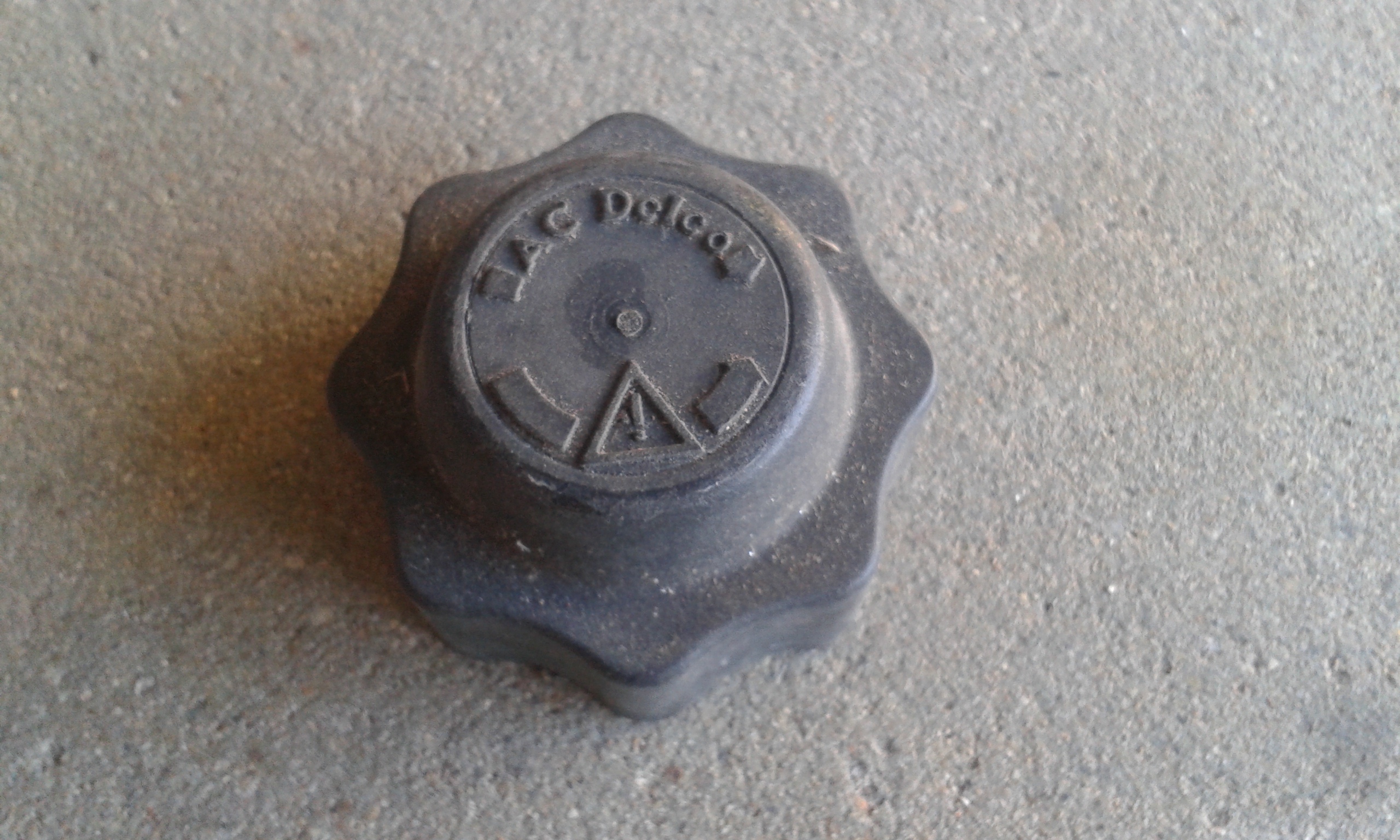

Bernard, ton vase d’expansion est pressurisé (voir son bouchon)
Un bouchon vaut un peu moins de 10€, mets en un neuf...

Pour ma culture mécanico-générale, ça fonctionne comment ?
C'est une membrane et les petits trous laissent passer l'air une fois que celle-ci se déforme sous la pression ?
Oliv' :wink:
Nomade où es tu ?
Nomade où es tu ?
Messages : 2272
Re: Vase d'expansion pressurisé ?
Message par Nomade »
C'est tout a fait cela...
Et le maintient d'une certaine pression, retarde l’ébullition... Voir "cocotte minute" :D

Oui et c'est pour ça qu'il est très fortmeent recommandé de ne pas les ouvrir quand le moteur est chaud... ou en tout cas de mettre la tête au-dessus :lol:
