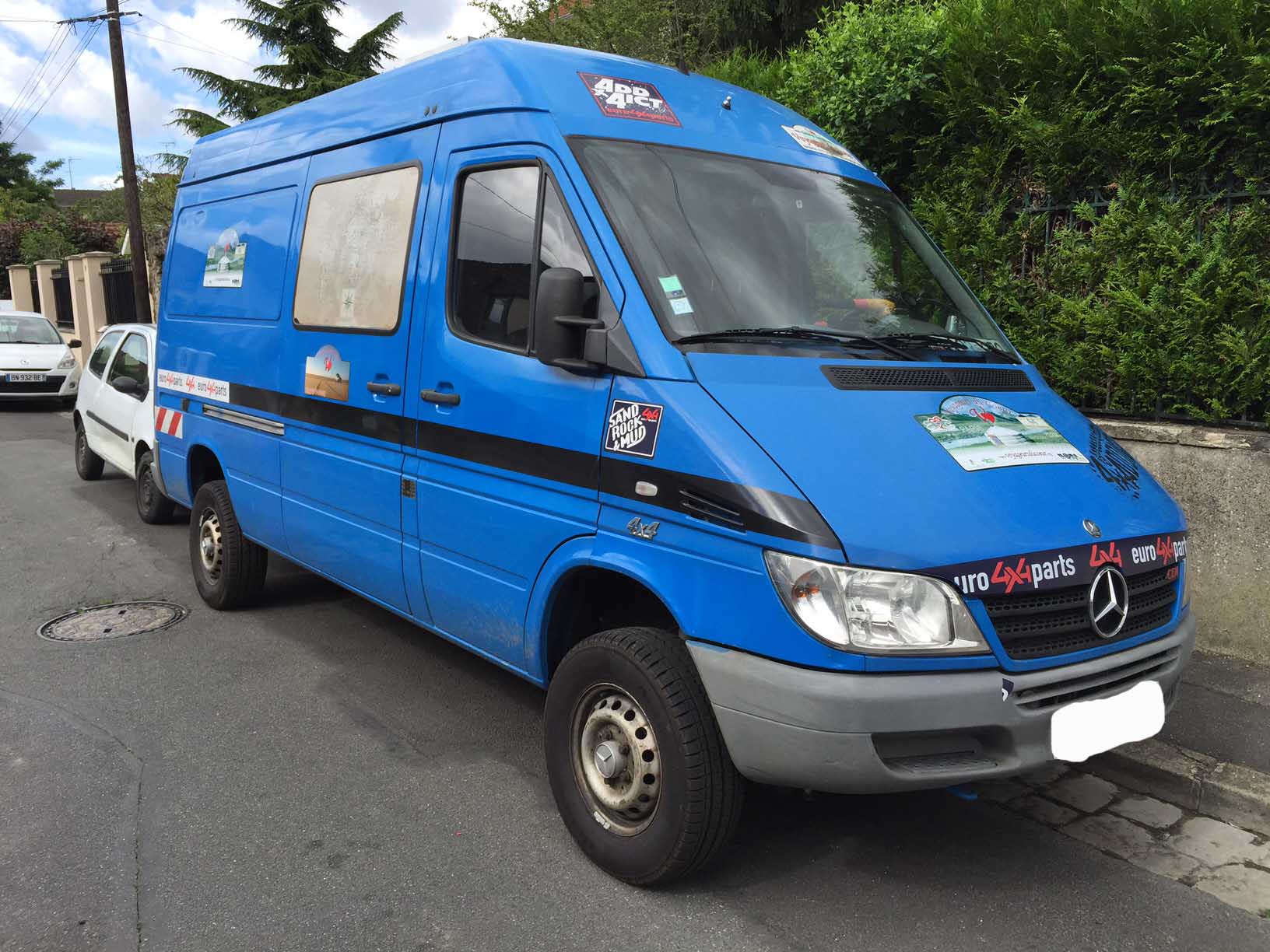

Je prépare un voyage pour l'été prochain sur 2 mois où nous allons traverser entre autre le Georgie
On prevoit de faire une piste célèbre dans le Nord
exemple:
J'aimerai augmenter la garde au sol pour le voyage car je suis d'origine en roues de 15" avec des BF goodrich ActiVan en montant des roues de 16" avec des BF Goodrich all terrain voir des MUD qui augmentent encore la garde au sol.
QUe me conseillez vous en roues?
Bien entendu elles ne seront pas montées lors de contrôle technique éventuel à faire.
Par contre quelle différence notable on ressent sur la conduite? décalage sur le compteur de vitesse?
Merci pour votre aide
Eric
