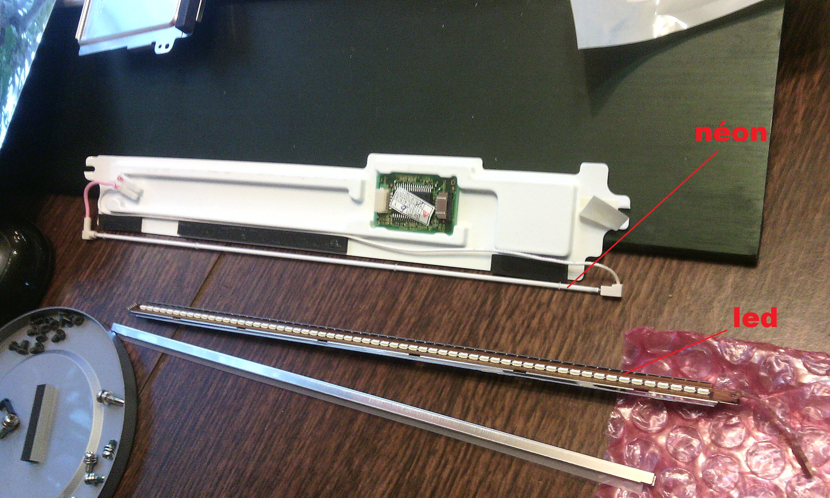

un pote m'a donné comme mission de remplacer un écran cassé de CF-19 ...
Je regarde sur ebay, et je trouve un 10.4" pour 80€ ... puis un autre à 30€ ... je commande ce dernier sans avoir démonté le PC :oops:
Erreur ! Ce ne sont pas les mêmes, enfin presque ... celui que je doit remplacer à un éclairage à led, et celui reçu à un éclairage au néon ...
Qu'à cela ne tienne, après quelque ajustement (découpage plastique et réglage des cales de centrage de l'écran) tout beigne !
