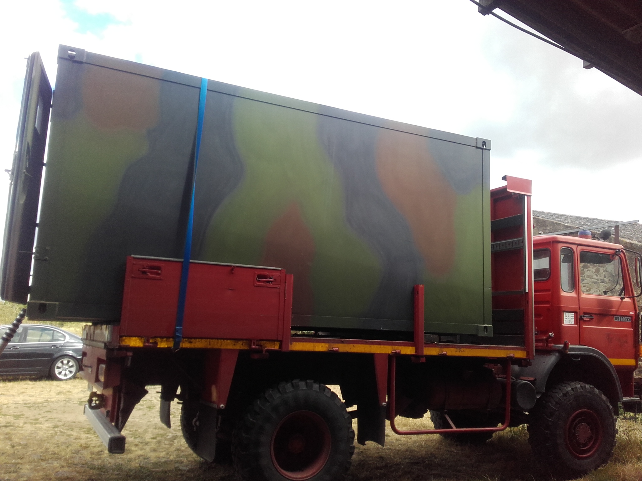

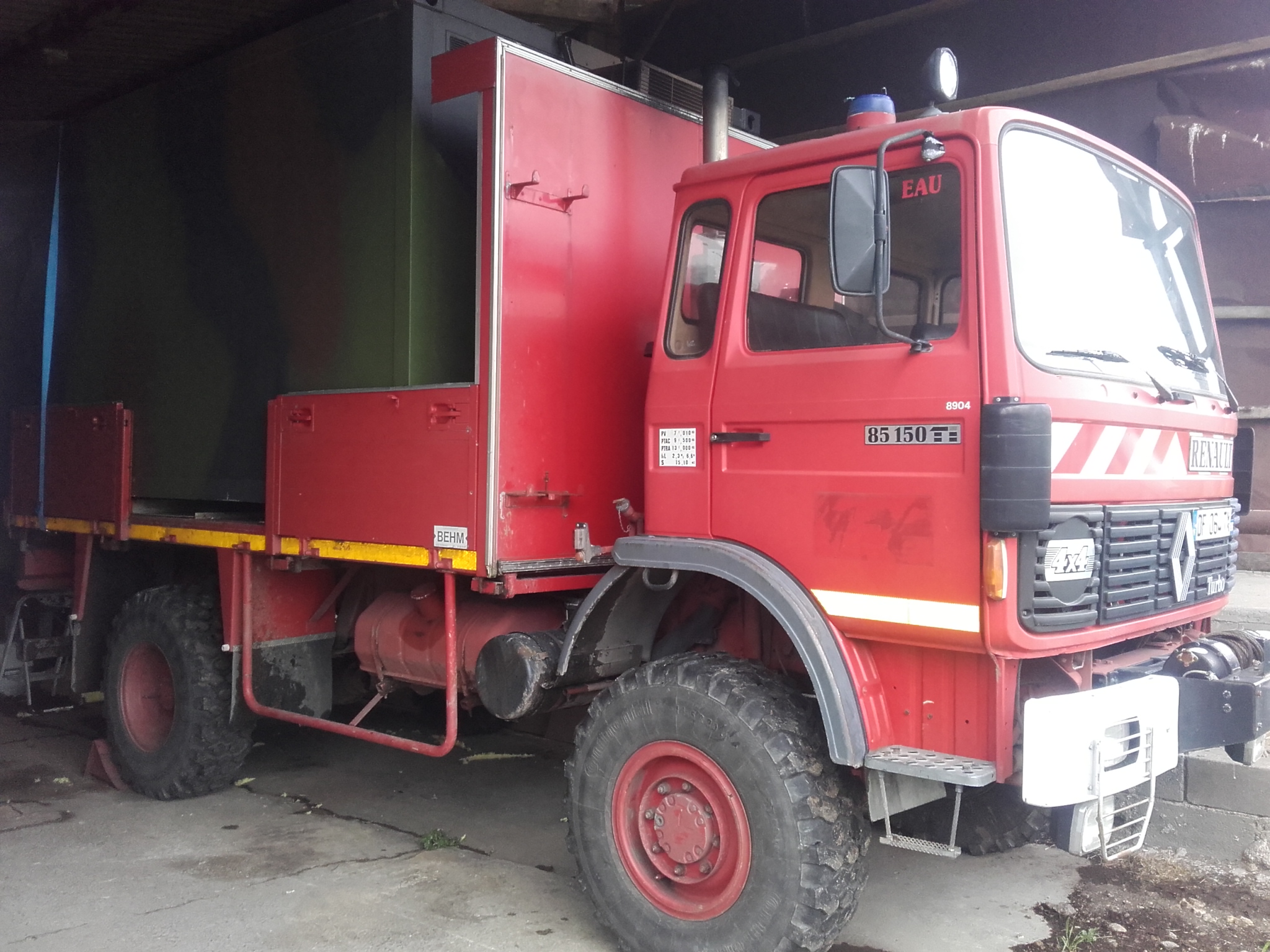

bonjour je suis le propriétaire d'un renault 4x4 85/150 ti vasp incendie
je souhaiterais avoir des infos sur les normes ,comment je dois faire ,par ou commencer ?
je souhaite virer le faux châssis et fabriquer un systèmes sur plusieurs points et y poser un shelter aménagé dessus commes si c'etait une marchandise ?
existe t-il un vasp plateau ou peut être avez vous des conseils ,je debute je suis un peu perdu.sachant que j'aimerais agrandir le shelter en parti haute a l'arriere de 70_80 cm pour y faire une chambre?

bin juridiquement on appelle 'marchandise transporté" un truc non fixé de manière permanente...si tu fait un système de fixation 3 points s'est qu'il est fixe, donc tu est censé faire modifié ta carte grise, et donc passage par la dreal ,pour avoir la mention vasp caravane,mais le montage doit être vraiment nickel surtout pour le gaz...
aussi,si tu a l'intention de modifié la caisse,si déjà présente sur le camion,surtout reste bien dans les limites dimensionnelle du barrer rouge...
et poste des photos de ton 85...pars que que nous, on aime bien les images....

salut et si je fais faire un nouveau carrossage chez un carrossier agréer sans la caisse, ducoup il sera plus vasp ,mais parcontre après je pourais fixer ma caisse agrandie (car cest un conteneur les même fixation au 4 coins) dans les 4 coins du nouveaux faux châssis et ma caisse (agrandie) sera une marchandise non?
