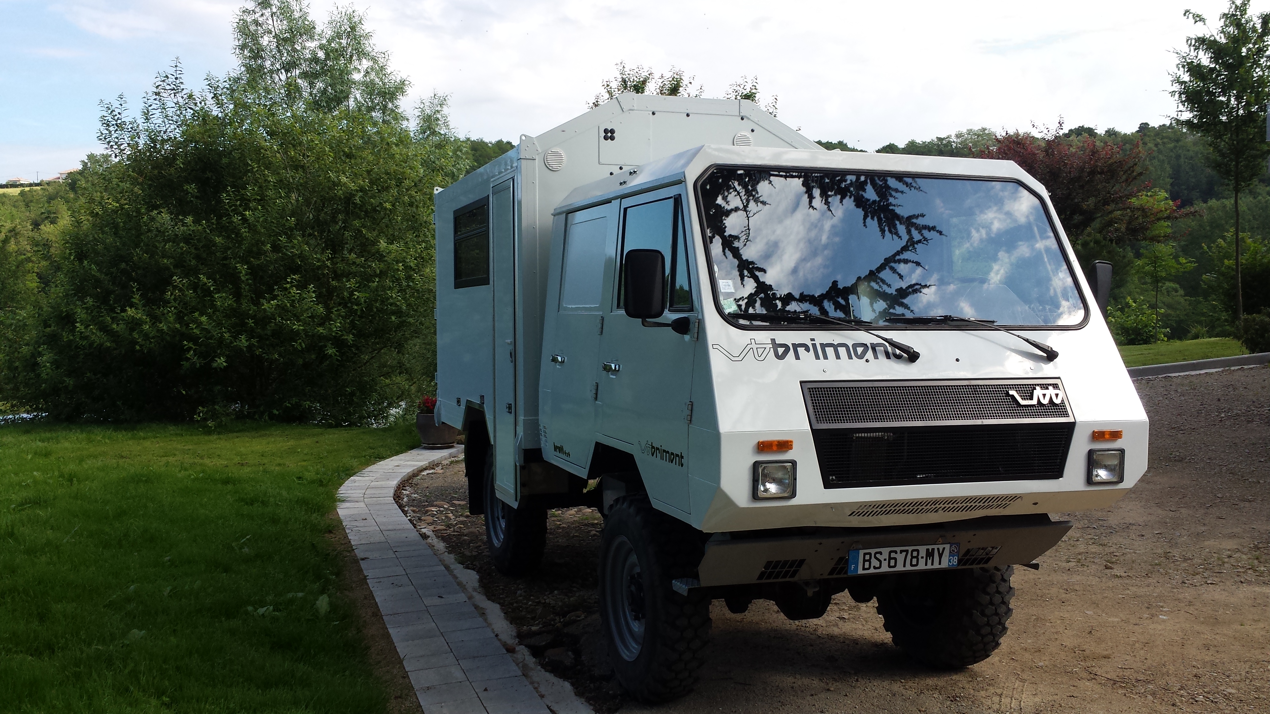

Bonjour à tous et en particulier à ceux que j'ai harcelé quant à mon problème de surcharge.
Actuellement j'allege j'allege !!!!! J'arrive au terme de ce qui est possible à mon avis de faire sans changer la cellule. Sans compter l'eau j'ai 150 Kg de dispo pour les affaires personnelles . Pour les Landistes que nous sommes cest amplement suffisant.
Petit problème de démarrage moteur chaud avec un démarreur neuf. Classique me direz vous . Qui cherche trouve !!!!
Premier petit voyage en Auvergne prévu le plutôt possible pour commencer de fiabiliser tout ça.
Pour le moteur on verra dans quelques temps.
Probablement un SOFIM .
En Land 130
Été 2015 pays Baltes. Nous étions à 140 km de St Petersbourg mais nous sommes pas rentrés en Russie.
Cette fois ci .... Magnifique de paysages et d'accueil.
Printemps 2016 le Maroc Dakhla et le Sahara Occidental comme chaque année. Il faut 3 semaines minimum mais c'est le dernier endroit où l'on peut retrouver des grands espaces encore accessibles sans trop de soucis
comparables à la Libye.
Cordialement. Pivot .

Sympa d'avoir des photos de ton Brutt :-)
Question: quel est ton poids maximum légal ?

Bernard bonjour
Max 3.5 T ça a des inconvénients mais en même temps tellement d'avantages ......
Un collègue carrossier avec qui je réfléchis me propose également de passer le toit en alu . La double cabine sera t ' elle assez rigide au levage ? That is the question .
Pierre .

Bonjour, sympa ton brutt !! tu as aussi supprimé la banquette arrière pour en faire une soute ? moi j'ai laissé les vitres que j'ai occulté, mais d'avoir mis ( je suppose ) des tôles peintes de la même couleur est plus sécuritaire, bravo. Je serai aussi au Maroc cet hiver, un mois ou deux vers Tata pour nous reposer, ensuite, nous irons crapahuter..... nous ne savons encore ou !!!! bien amicalement, au plaisir de se rencontrer

Salut et bienvenue,
Tu ne l'aurais pas acheté dans l'Aude (11) par hasard ton Brutt ?

Olivier bonjour
OUI !!!! à Jocelyn et Anne-Lyse en octobre 2014 . Cordialement .

Je me disais bien.
Il est au top ce camion !
Il a sacrément bien bossé dessus.

Bonjour Olivier
Il est effectivement très propre . C'est ce qui me l'a fait acheter . J'ai fais refaire le pont avant qui était cassé et l'ai passé en 4X4 permanent .J'avais une grosse vibration à la décélération que j'ai résolu avec un arbre de transmission avant à double croisillon à chaque extrèmité . Changement de démarreur et quelques bricoles plus tard je vais pouvoir commencer de le faire rouler plus sérieusement .
Je suis à la recherche de jantes de TP3, puisqu'il parait qu'elles s'adaptent sur le BRUTT . cela me permettrait d'élargir la voie un tant soit peu . Si tu as une piste .....
Pivot .

Euh...
Il est pas déjà équipé de jantes de tp3 ?
On dirait bien pourtant...
Jantes TP3 et 10,5r20 mpt80 :
Oliv'

Slt olive
Dis moi tu fais que de la route?
Parce que sinon ça doit toucher en TT
car pour avoir la même ambu en 16 et pratiqué lors de ballades et d un trip au Maroc ca frottait déjà !

Oui, ça touche un peu en marche arrière.
Faut que je monte des passages de roues de goélette 4x2 pour ne plus être emmerdé !

Ce sont bien des jantes de Brutt montées dessus . Un peu sous elles ....
