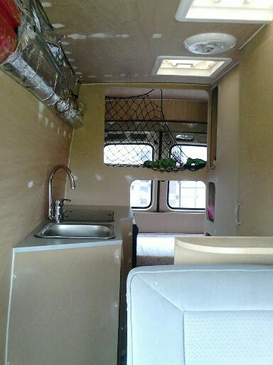

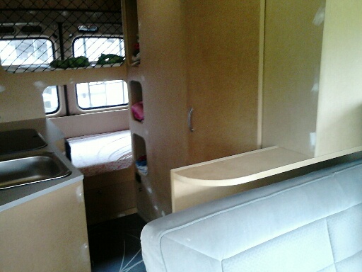

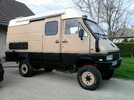

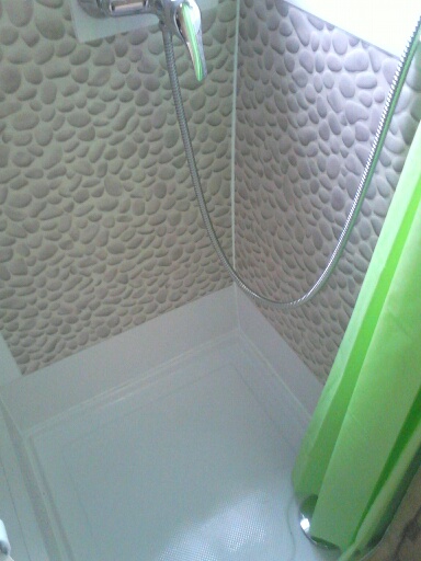

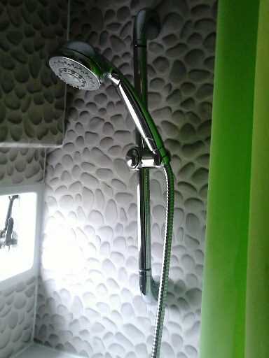

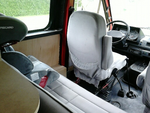

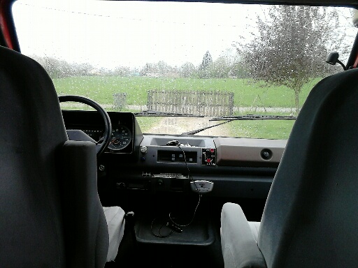

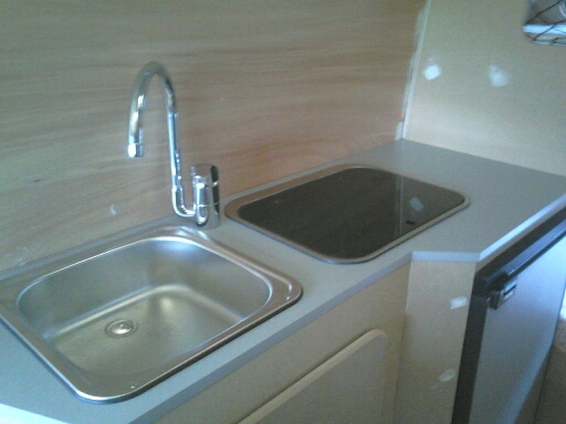

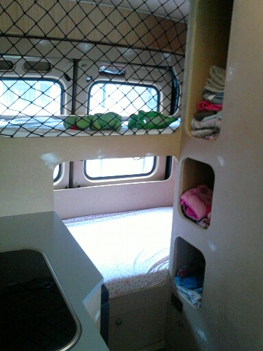

Salut a tous excusez mon retard j'ai pas mal de boulot en ce moment et je n'ai pas pris le temps de poster d'autres photos de mon B
Alors voila quelques photos il est encore en cours de réalisation, je suis preneur si vous avez une solution pour un couchage double(adulte) avec une banquette, la mienne est trop petite autant en largeur quand longueur.
Je vois pas trop comment je peu modifier.
et pour infos j'ai un garage qui peu m'avoir des Michelin Xl neuf de 2009 a 225 euros HT,
qu'est ce que vous en pensez ? il est bien se pneu ?
Je suis après voir comment installer une galerie, est ce que l'un de vous la déjà fait ?
auriez vous un plan ou des cotes qui me ferait gagner du temps ?
Pour ceux qui habite pas très loin n'hésitez pas je serai content d'échanger, je DEBUTE!!!!

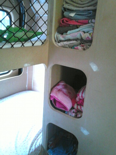

Bonsoir Greg,
Il est chouette ce B, et déjà bien aménagé, je vois des lits superposés sur l'arrière, vous êtes donc en famille.
Par contre pour ton couchage 2 places, je pense qu'il va falloir empiéter sur la cabine, dis nous en plus sur cette banquette, elle est fabrication maison, elle vient d'un autre véhicule, elle fait quelle largeur et tu veux quelle largeur et quelle longueur ?
Courage on trouve toujours...

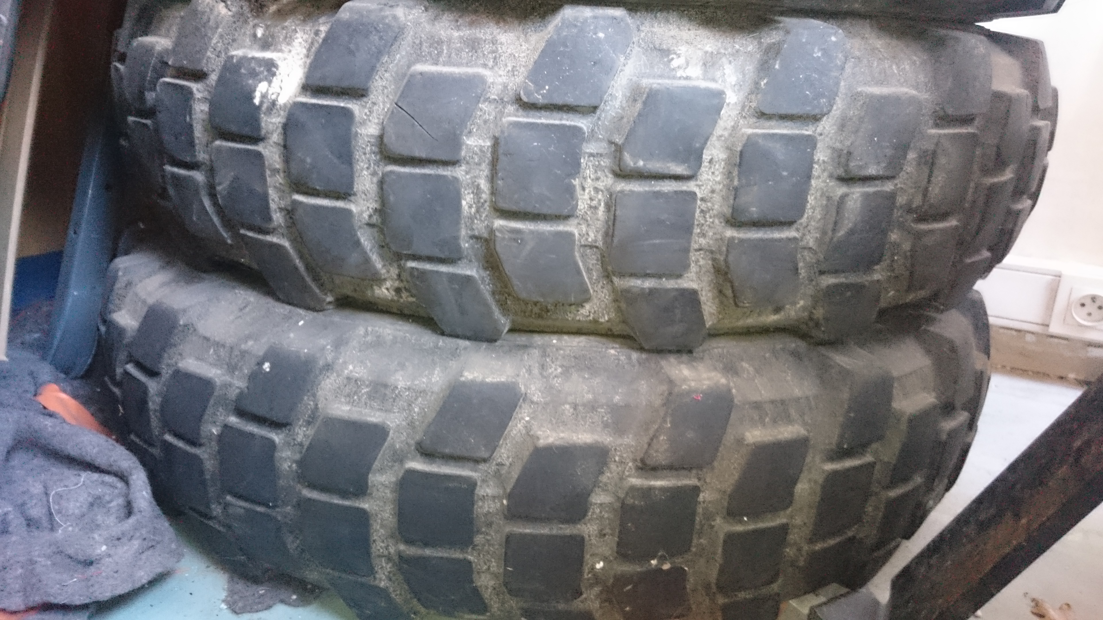

Pour l'intercooler en effet c'est vraiment pas facile a trouver. De plusderrière tu vas avoir un tas de petites motif pour rendre le montage vraiment performant.
Pour ma part j'ai modif la lda, changer les injecteurs et passé la PI au banc. En tout et pour tout je dois en être à 2000€ et un peu plus d'un an pour trouver les pièces et avoir le temps de faire toutes les motifs ( et le financement...) Je suis très content du résultat. Ceci dit, si c'était a refaire, je pense que je changerai directement le moteur... Au final c'est pas beaucoup plus compliqué, pas beaucoup plus cher et tu peux refaire le moteur à neuf...
Au niveau des pneus, les XL sont les profils boue, perso, j'aime bien ces pneus, bien qu'un poil bruyant à 90km/h. 225€ ht c'est bcp trop cher.
Les lerma j'ai fait 30 000km avec, j'ai été impressionné par leur résistance. J'avais contacter lerma gomme en Italie et y avaient plus de carcasses à réchapper donc rupture. Sinon ça sort à 200€ sans frais de port chez eux. Des fois ça peut être intéressant de trouver des vieux xl et leur envoyer pour les réchapper.
Si tu veux j'ai 4 lerma gomme et 4 michelin XL à vendre, je passe en 10,5... et je suis pas loin.

Pour ma banquette elle fait 120 x120 j'ai bricoler une équerre pour un rajout jusqu'à la porte mais c'est du bricolage,je voudrais trouver une banquette avec les repose têtes qui se démonte et se remboite sur les côtés.
C'est mon couchage adultes....
Pendant 3 mois d' escapade sa va être long...

Alors les lerma c'est ceux la :
http://www.lermagomme.it/site/index.php ... ood-detail
Y reste de quoi faire 10 000 à 20 000 km. ceux la je les vend au prix carcasse. Ca peut être pas mal pour te faire une idée pour pas cher et si ils te conviennent tu en commande des neufs.
Les XL sont à 20% à 30 % d'usure à peu près. ils sont stockés au chaud et a plat. . Je peux te donner qq chambre a air avec.
