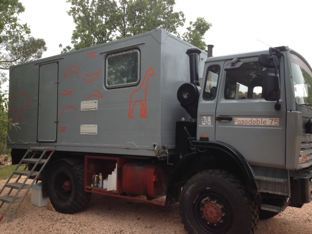

Sur mon Thomas by Renault je suis monté en 365/85/20 et j'aimerai changer les jantes car la vue de l'avant donne une vision un peu étroite.
A première vue le déport ressort de 5 cm et j'aimerai passer à 10 minimum.
Quelqu'un l'a t il fait ?

Commence donc par montrer tes jantes, enfin sur le camion que l'on voit à quoi ca ressemble.
- Coach83
- Guide
- Messages : 27
- Enregistré le : 14 mai 2016 15:58
Re: Déport de jantes
Voila à quoi ça ressemble, enfin si j'arrive à joindre les photos. Merci download/file.php?mode=view&id=56981

Si tu élargis la voie à l'avant ca va la réduire à l'arrière et vice et versa, quand à rouler avec des paires de jantes différentes, si ca vous amuse...
Sinon en gardant la 1ere solution il faut faire des entretoises pour le pont AR (et pas juste une rondelle avec des trous).
