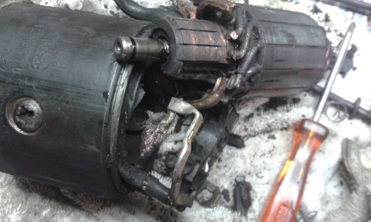

Blague à part, c'est pour un pote en carafe que j'ai rapatrié chez moi et il y connait rien de rien (moins que moi, c'est dire :mrgreen: ).
La gueule du démarreur quand je l'ai démonté hier soir :shock:
