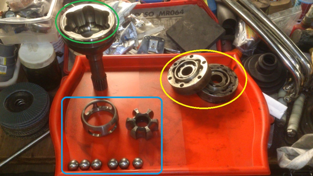

donc après le gros bruit qu’il y a eu en sortant du circuit des petit gros je me suis mis à démonter mon pont av et la mauvaise surprise 1 des 2 joints homocinétiques hs , la cage à billes en mille morceaux.
donc je cherche toutes infos pour en refaire faire une paire ou si quelqu'un en a à vendre je suis preneur, ainsi que des infos pour ces écrous que l'on détruit quand on les dévisse et le soufflet de cardan.

Bsanvin devrait nous dire si les double cardan de ponts Renault passent sur un pont HURTH ...
Pour les soufflets, pas de souci, suffit de prendre les bonnes dimensions.
Pour l'écrou, il est dispo chez RVI mais coûte parfois moins cher à refaire faire chez un tourneur/fraiseur.
Pour les joints homocinétiques, reste la solution des lobro mais y'a un peu d'usinage à étudier et à faire faire. Avec cette solution, hormis le prix de l'étude et de l'usinage, les lobro ça coûte le prix d'une pièce consommable.
D'ailleurs certains ponts Hurth sont montés avec des lobro sur les WV LT 4x4.
Dans l'idée, les lobro (en jaune) remplacent la cage, les billes et la noix (en bleu) une fois le cardan (en vert) usiné
Ou sinon, trouver un pont Hurth de LT en bon état ayant le même rapport de couple conique ... (ou un véhicule entier pour pièce)
Après, reste à prendre les côtes et à faire le tour des fournisseurs ... si tu trouves une correspondance, on est preneur :lol:
Seb

pour une petite précision ,je ne fait refaire que ce qu'il y a entouré en bleu sur la photo de seb sans les billes que je prend dans un magasin de roulement .
