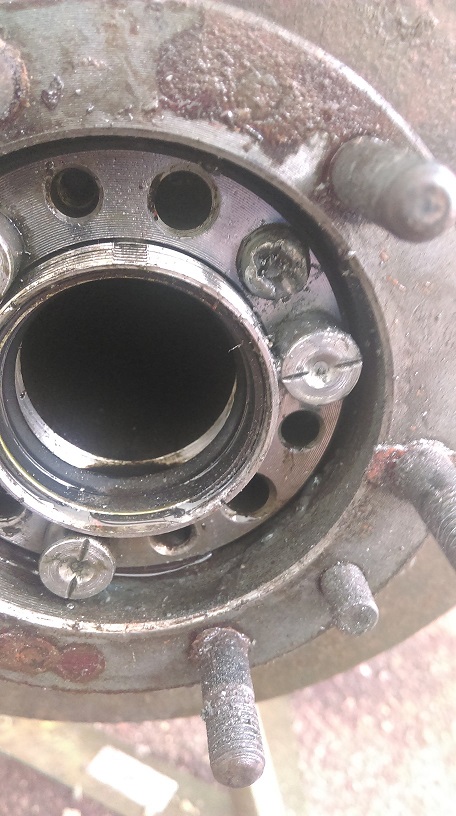

Au démontage j ai eu la mauvaise surprise de constater qu'une des deux vis du contre écrou du moyeu arrière était bien attaquée...
J'ai tenté au tourne à gauche, mais je n'arrive pas à percer cette putain de vis pour faire mordre le tourne à gauche...
Qui aurait une idée ? Qui pourrait m'aider ?

si c'est en feraille tu peux, peut être, souder un boulon (vis) dessus?! et desserrer ensuite

Hello.
Si tu as une disqueuse mini (style dremel)
Tu fais deux encoches croisées un peu comme une vis cruciforme et ensuite avec un burin émoussé ou un vieux tournevis tu tapes sur les encoches bien tangent pour débloquer...
Préfère des coups bien assénés à de petits coups répétés qui arracheront le métal
Auparavant tu peux lui assener quelques coups sur la tête de vis dans l'axe ( c'est le principe des tournevis a frapper)
Tu dois pouvoir y parvenir...
Bonne chance!

Merci à vous, je vais tenter la disqueuse dremel et le coup de burin

Bonjour , et si ça ne marche pas avec la Dremel , pourquoi ne pas essayer avec un forêt neuf de bonne qualité , avec la bonne vitesse de coupe ?

J'ai essayé avec des mèches en titane... je les ais juste fumées
et la vis n'a même pas une egratignure
Re: Vis de contre écrou de moyeu morte ! Landcruiser 80
petite chose, tu es sur que c'est pas un pas de vis inversé??
(je me souviens de ford qui avait ca sur ces roues)

c'est bon avec l angle d un burin en tapant doucement pour faire tourner la vis...
