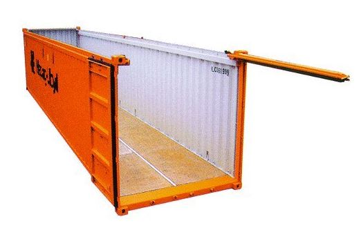

Tu te trompes... Un container "open top" peut prendre des objets plus haut que normal (qui dépassent les côtés du container).roood a écrit :Le problème c'est qu'on est en pl 4x4 de 3.80 de haut alors ça rentre pas dans un container il me semble. Dis moi si je me trompe.
Le container sera placé, en dernier, tout en haut des empilements.
Il y a un léger sur-coût pour cette option, mais cela te permet d'envisager des traversées maritimes avec un camion !
Tu as aussi l'option "flat rack"

Attention, avec l open top il ne faut pas non plus trop depasser... 3,8m, je suis pas sur que la compagnie accepte.
Attention aussi a la largeur car au niveau de la porte, il y a les supports de poutre frontale qui eux ne sont pas amovible (ils doivent bien faire 20cm de chaque cote)
Bref, un b110 4x4 passe juste ( quasiment au cm près)
(On l a fait 2 fois)

L'ouverture des portes fait (environ) 2.28 m.

Oui, l ouverture des portes fait environ 2,28m mais au niveau du haut de la porte il y a moins de 2m de large.
Je vais essayer de trouver une photo et des mesures plus précises
