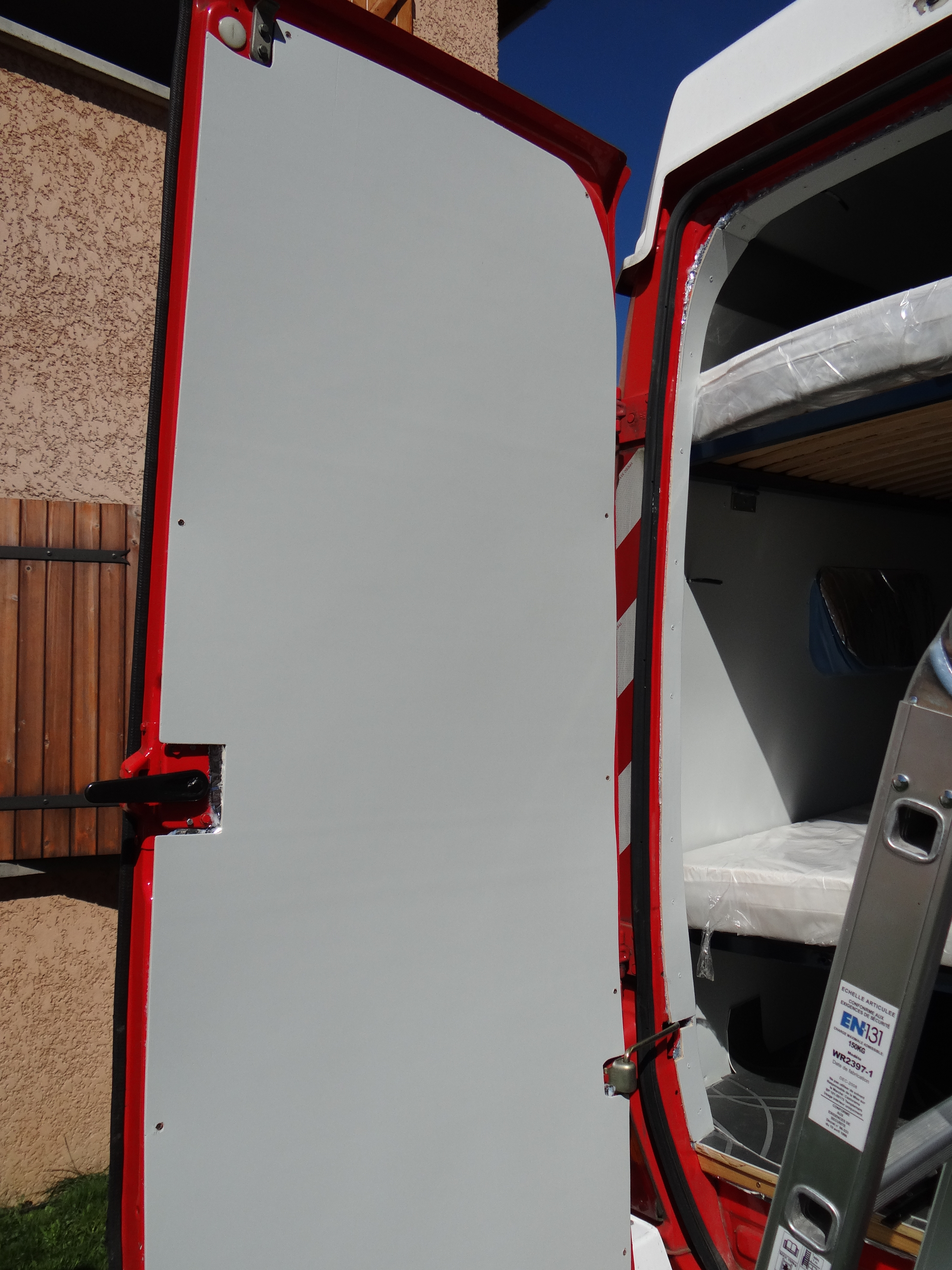

j'ai fait ça sur mon engin mais avec des tôles de 1,2mm. Quand je dis j'ai fait je devrais dire "j'ai fait faire" car il faut absolument un poste soudure MIG et pas un simple poste. Ce dernier va trop faire chauffer la tôle et ça va se déformer. C'est ce qui m'est arrivé avant qu'un homme de l'art intervienne et reprenne mon travail. Oui c'est un soudure par points mais 1mm c'est délicat comme boulot.
As tu pensé à riveter, c'est peut-être aussi une solution?

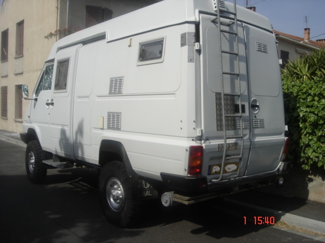

j'aI fais sur l'Ivéco et le Dangel . Tôle alu 1mm joint carrosserie plus rivets alu aucun soucis
Prendre des rivets étanches ou alors les boucher avec le joint carrosserie.

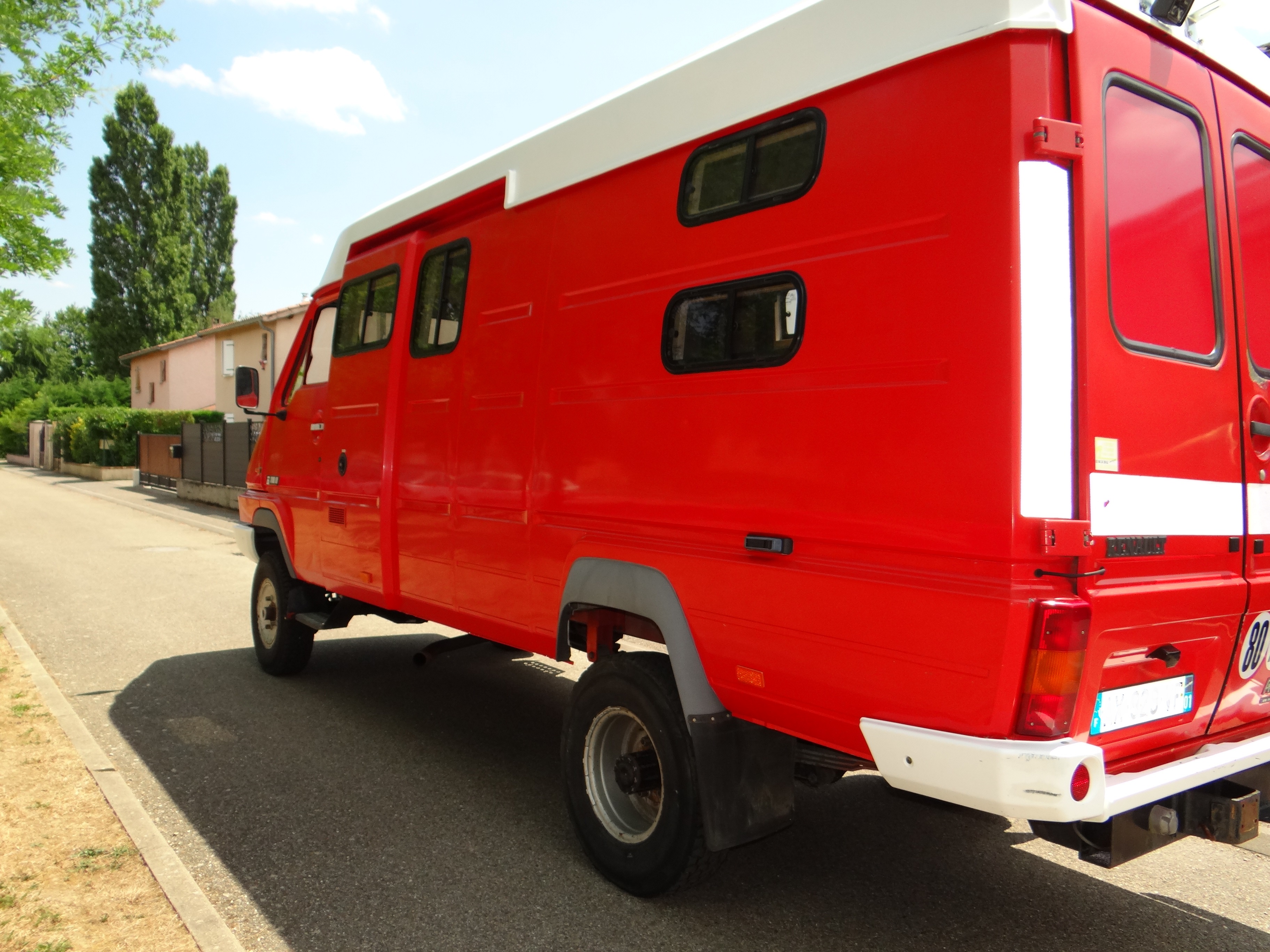

Sur celui ci les portes ont été fermées, mais je ne vois pas comment, pas de trace de rivets et si c'est par soudure, le rattrapage au mastic est bien fait. Peut-être par collage ??
Le même procédé a d'ailleurs été utilisé pour boucher des vitrage sur les cotés.
Je ne sais pas si ce B est connu sur le forum.

La trace sur l'alu est due au frottement du guidon de la moto lorsqu'elle est sur le porte moto
C'est d'ailleurs pour cela que les tôles ne sont pas peintes en blanc.

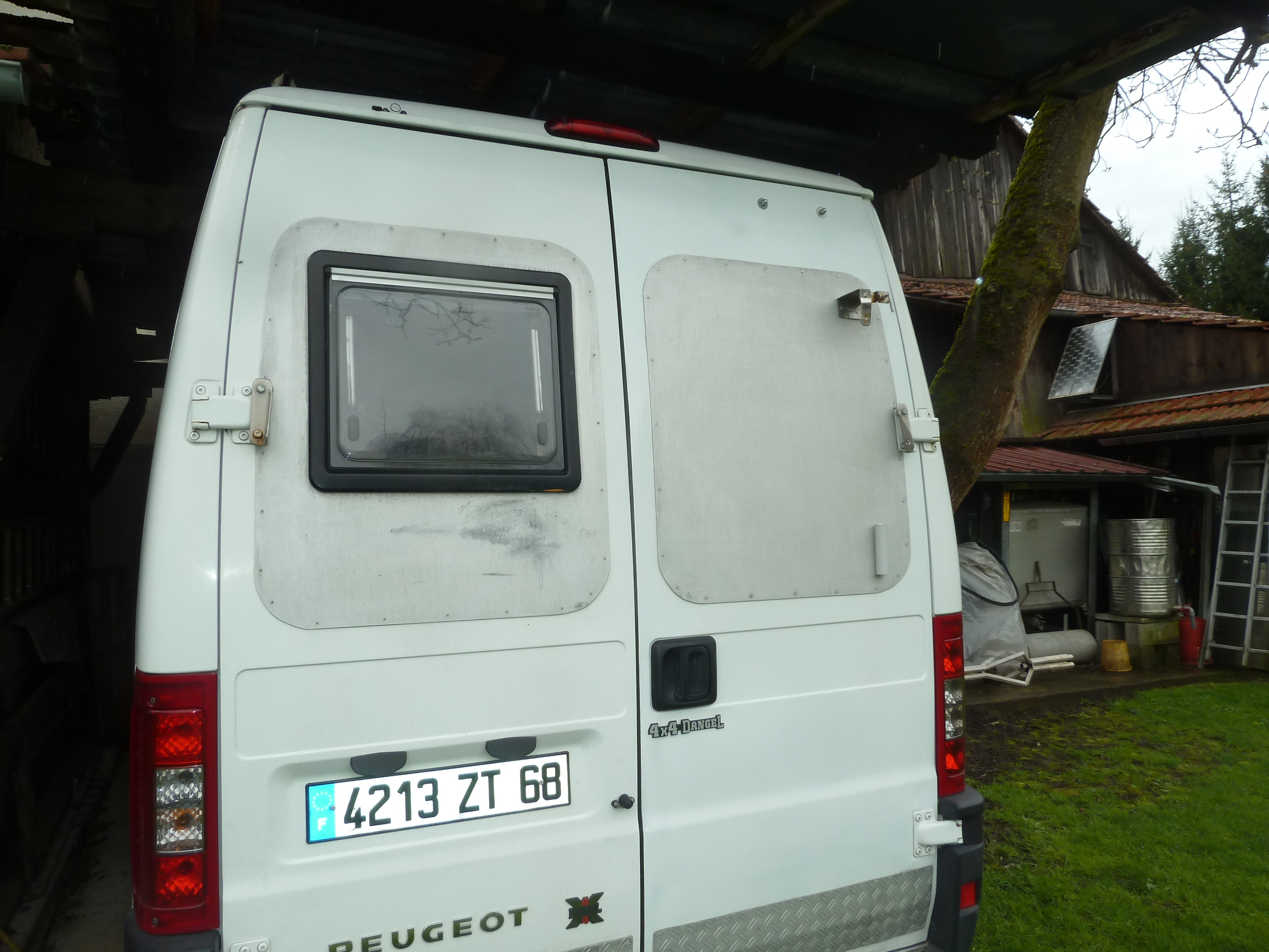

Sur un fourgon 4x2 j'ai (il y a 15 ans) bouché les fenêtres arriérés qui donnaient dans les armoires et qui occasionnaient de la condensation...
Ça n'a pas bougé, pas de fuite et le camion à fait 230 000km depuis avec les proprios actuelles
J'ai fait pareil que Bruno mais avec de l'acier de 1,2mm et avec une zone de recouvrement de 5cm tartiné le prédécesseur du SIKA marin 292i
(18€ pièce!!!)

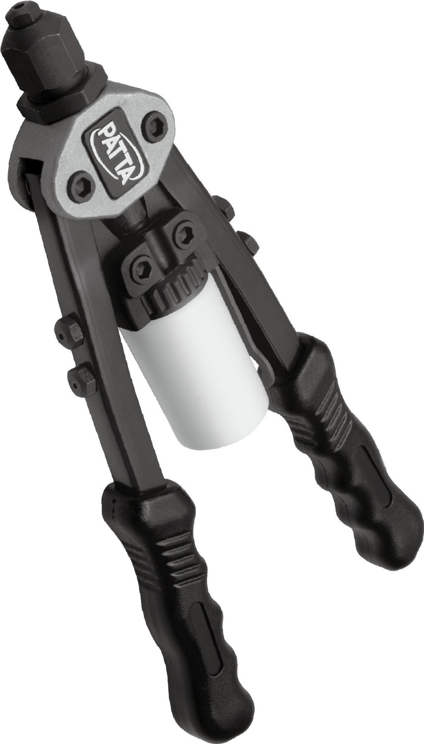

Un rivet tous les 10cm, inox/inox donc bien dûr à popé... j'avais acheté une pince a rivet un peu costaud:
(18€ pièce!!!)

Je pense que je vais aller au plus simple (et au moins cher) et suivre ton idée. Tôle de 1.2, peinture blanc (Metaltop vend de la peinture industrielle à un coût raisonnable), rivet pop + sikaflex.gradateur wrote:J'ai fait pareil que Bruno mais avec de l'acier de 1,2mm et avec une zone de recouvrement de 5cm tartiné le prédécesseur du SIKA marin 292i [/attachment]
Bientôt le B aura droit à une robe toute neuve: un coup de blanc 9010, mais après les ptitgros.

Démontage de la vitre, sans la casser.
Récupération du joint caoutchouc.
Découpage d'une tôle alu de même épaisseur que la vitre et remontage.

Plusieurs réflexions :
- attention aux baies coulissantes, elles ne sont pas du tout étanches(j'ai celles de la marque la plus connue), j'ai plein d'entrées de poussière et elles sont sur le côté or, à l'AR, c'est encore plus sensible aux entrées dues aux retours d'air. J'y mettrais plutôt un panneau rabattable (ce que je crois voir sur le cam de Bruno)
- enlever les vitres est aussi un gros gain de poids
- Sika n'est plus aussi top qu'avant (ou les autres ont progressé, au choix) et ce n'est pas toujours facile de trouver facilement la bonne référence. J'utilise avec grande satisfaction un mastic acheté cher Leroy l'enchanteur, marque du distributeur Daxton, "polymère hybride" marqué maçonnerie, super produit. Il doit être à environ 8€.
- pas facile de rentre vraiment étanches les rivets pop normaux, mieux vaut utiliser des rivets étanches.
- le coup de remplacer la vitre par une tôle d'alu de même épaisseur avec le joint est une solution qui a le mérite d'être simple, accessible, des fois on cherche des trucs compliqués...

salut Alain,
Moi j'ai rebouché des fenêtres sur un Mercedes 308 par de la tôle d'acier de 1 ou 1,5mm, soudé au semi-auto (MIG) sans gaz !!
Il suffit de trouver du fil fourré et c'est nickel, pas de déformation de la tôle aucune bosse et ça tient dur ! On a fini à la choucroute et au mastic, du coup c'est comme neuf.
Pour moi c'est solution la plus durable et tu peux repercer dedans sans soucis ça bouge pas !
