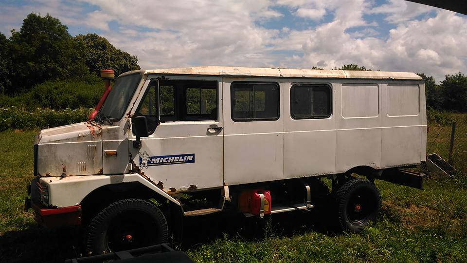

Voila un photo du bremach que je souhaite acheter (italien)
Si des âmes charitables ont des infos sur cet engin je suis preneur. (de toute sortes, conso, vitesse, bruit, habitabilité, dispo des pièces, importation, etc......)

moi j'ai sa , en cour de restauration depuis presque 3 ans maintenant , mais j'avance

Re: Bremach Version longue
Message par gradateur »
Y'a de la place au moins dans celui la!
j'en avais jamais vu des aussi longs. :wink:
Message par Dan34 »
C'est vrai qu'avec ce gabarit il y a de quoi faire ...
Bonne continuation de restauration !
