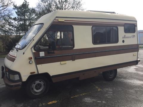

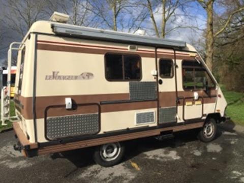

Bonjour a tous
Je vous présente tybull notre nouveau compagnon de route
TYBULL
TYBULL
IMG_5819 (1).jpg (29.66 Kio) Vu 7450 fois
Tybull
Tybull
Kenavo et bon vent
Ti zef

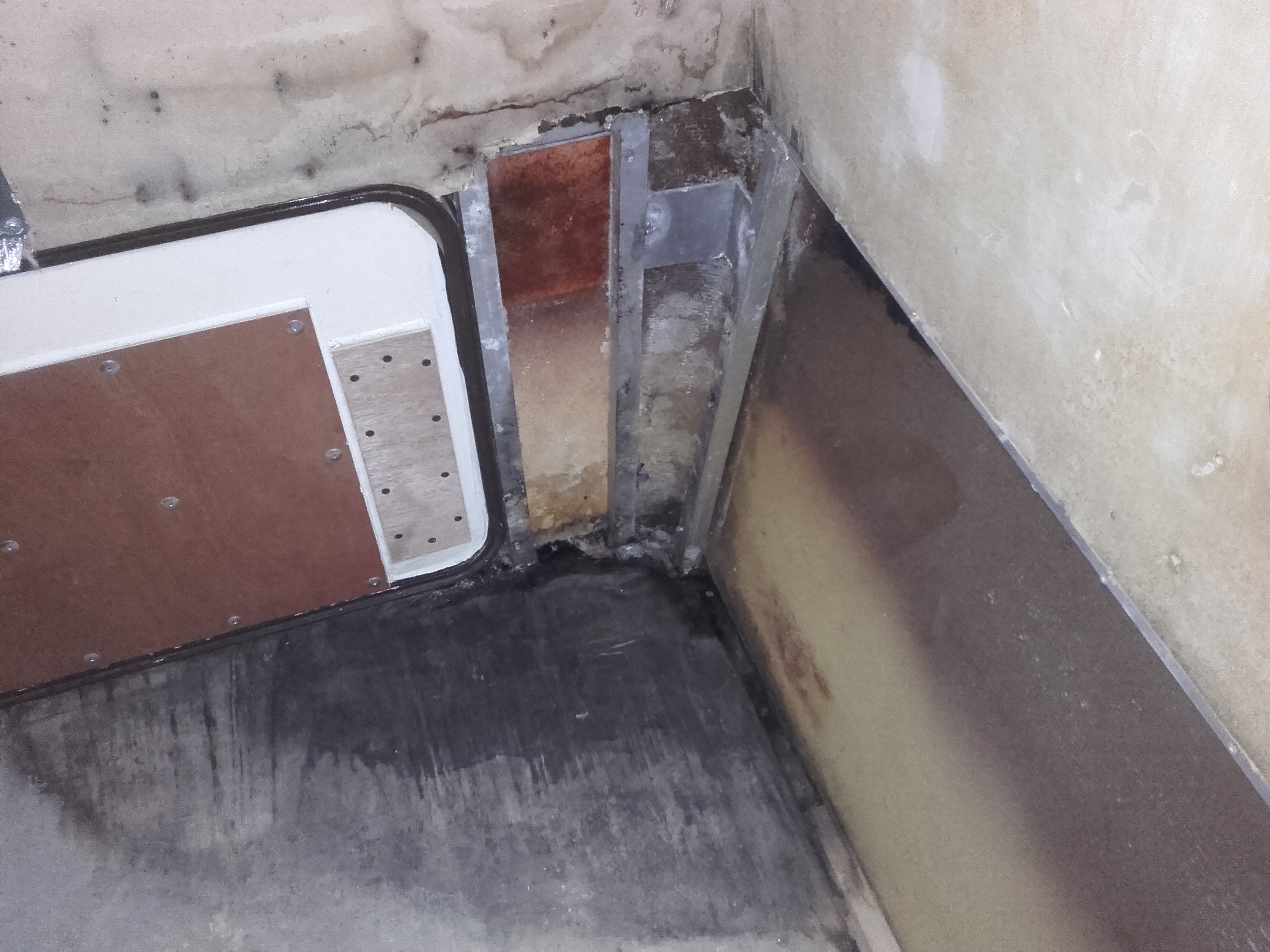

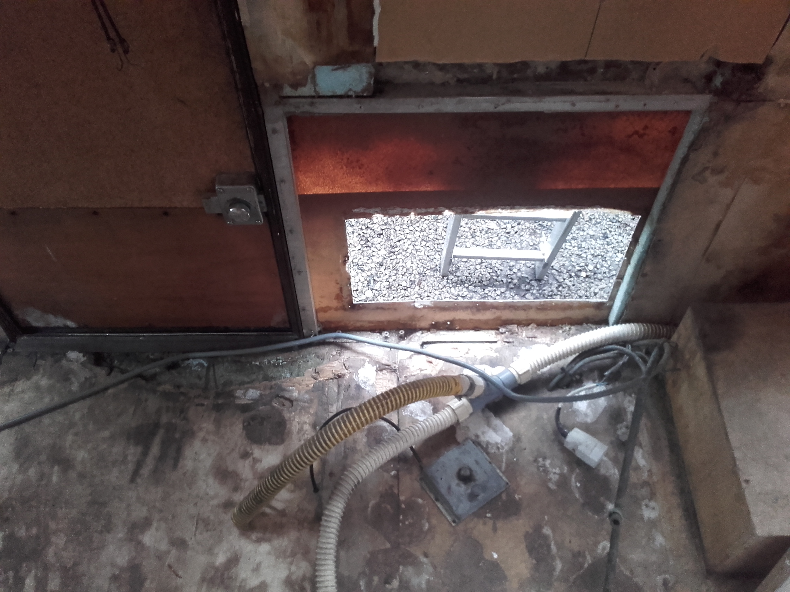

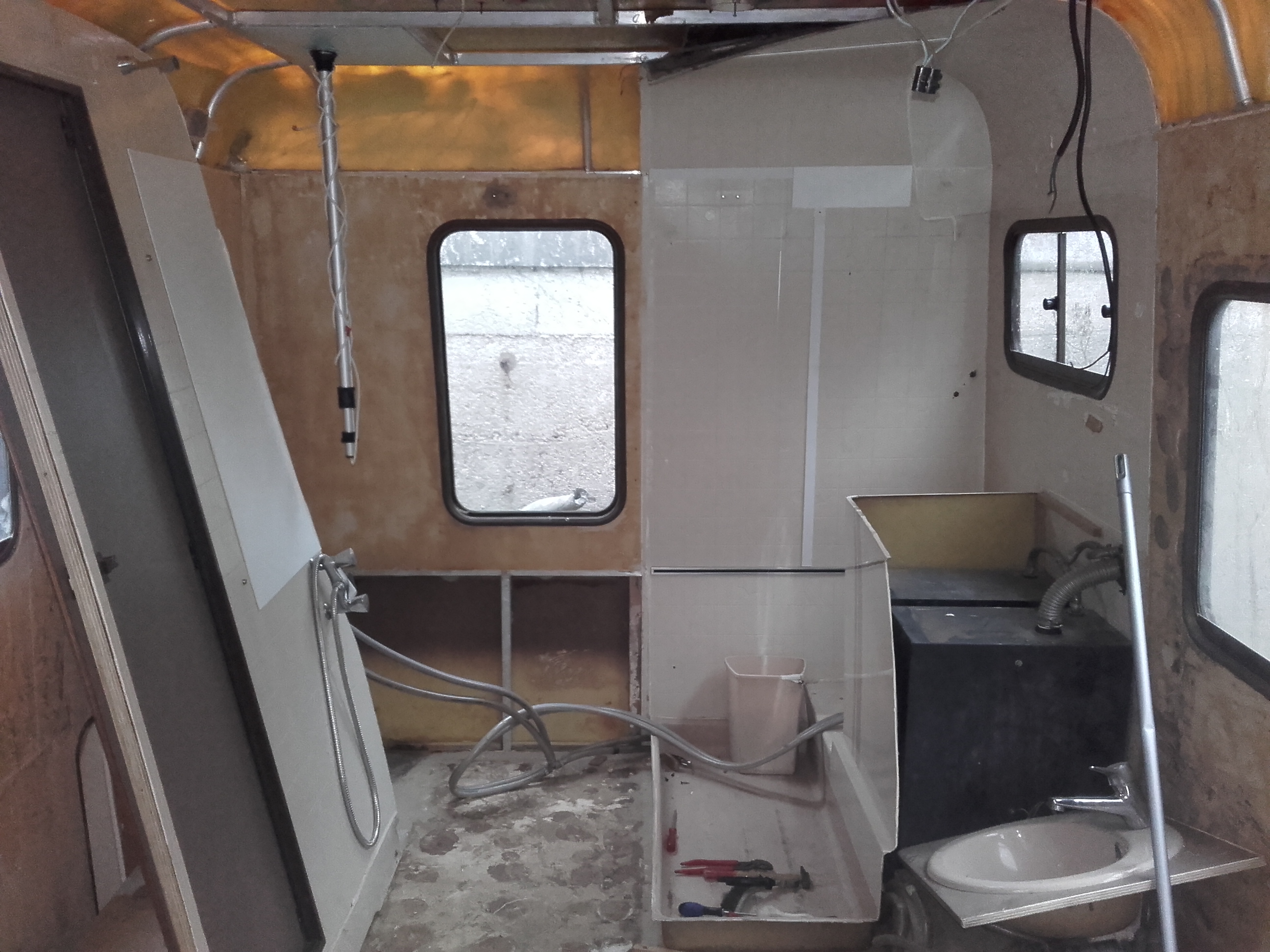

Remise a neuf de l'engin
Démontage complet de la cellule
Reprise des fuites, du plancher, de l'isolation,changement des lanterneaux, modification des meubles et placage en forex 3mm

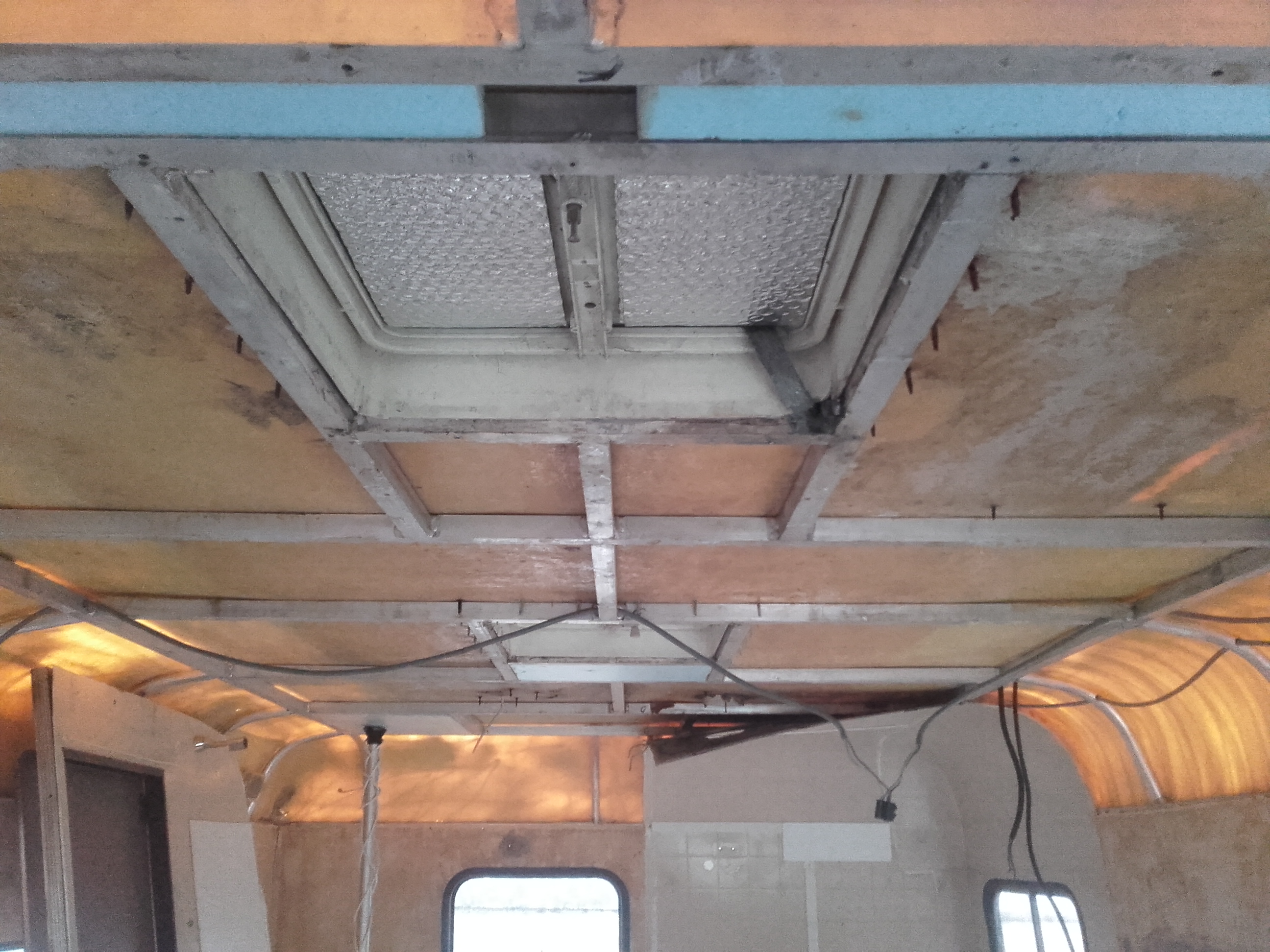

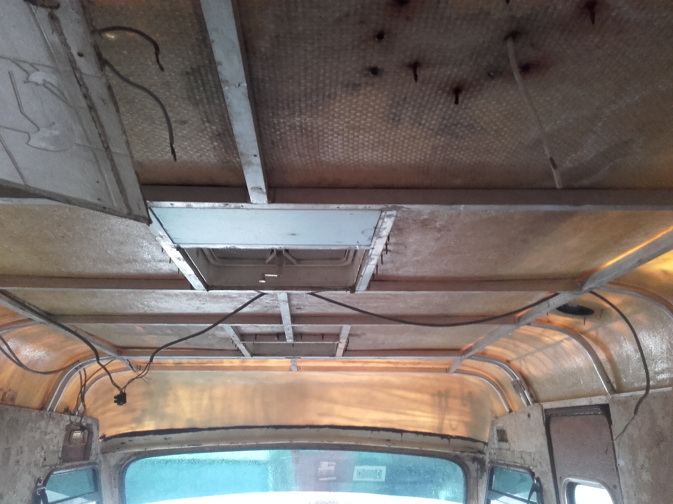

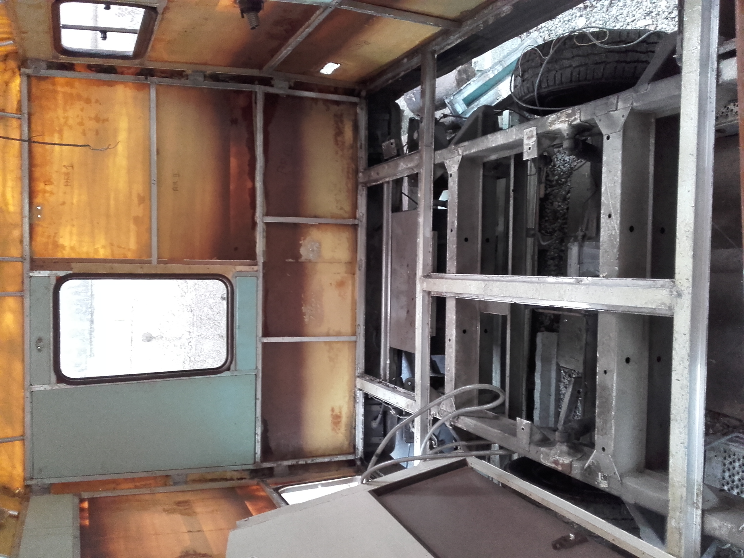

Ca avance
Aujourd'hui netoyage de fond en comble avant remontage
Le châssis est nickel pour son age
Y a plus qu' a tout remonter
Je remonte le plancher une couche de contreplaqué bakelisé en 15mm du styrodur en 20 mm le tout recouvert de contreplaqué bakelisé en 15 mm
