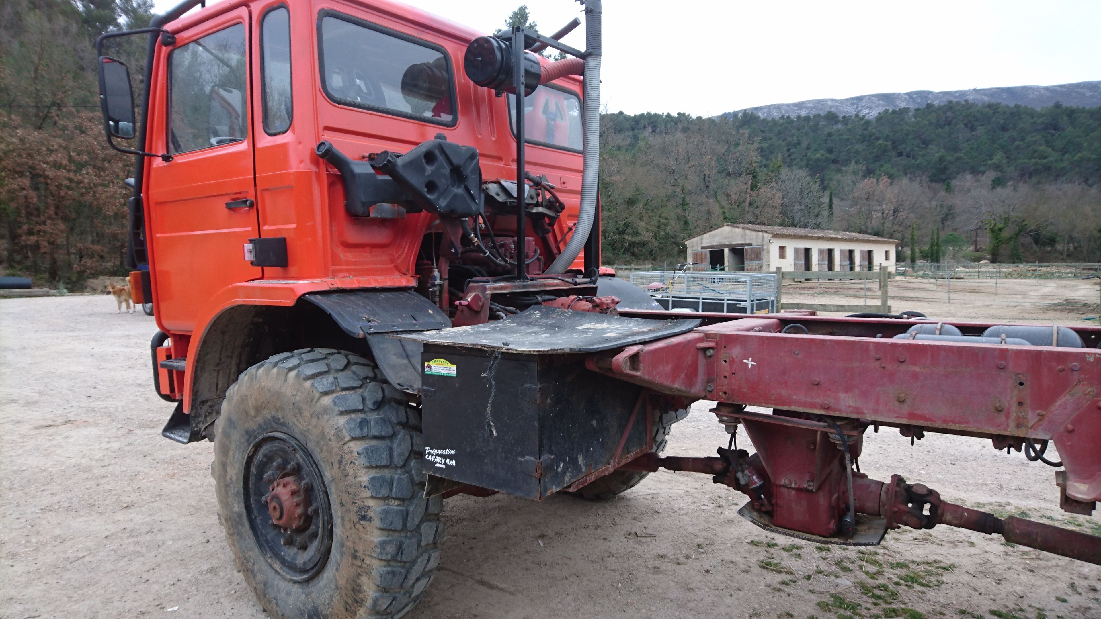

Voilà Marsouin
Message par marsouin »

Re: Voilà Marsouin
Message par Noich' »
Joli mais...il manque un truc pour rouler là non :mrgreen: ?
Il est où l'arbre de transmission primaire ?
Et sinon c'est quoi comme empattement ?

Noich' a écrit :Joli mais...il manque un truc pour rouler là non :mrgreen: ?
J'ai déjà vu un Thomas ou l'arbre primaire était au niveau du châssis et traversait carrément une poutre latérale du châssis...
c'est peut être le cas pour celui ci.

Re: Presentation Marsouin
ça a l'air d'être le cas mais je suis pas sûr, on croit voir une coupelle sans arbre en sortie de BV mais c'est peut-être la photo qui m'induit en erreur...on voit aussi une coupelle qui dépasse aussi au niveau de la BV mais au-dessus, sans doute pour raccorder un équipement ou autre.

Message par gradateur »
la dessus on imagine bien un arbre primaire de l'autre cote de l'axe sur le haut de la BT...
Wahou ! :thanks:
Je suis impressionner !
alors l'arbre primaire est dans l'axe en haut entre la Boite Et le transfert, il est très court (moins de 30cm).
en haut il s'agit d'une prise de mouvement sur le volant moteur .autre prise en bas a l'arrière de la boite avec une pompe hyd .
Et après avoir parcouru le dossier qui a été monter sur ce camion je vous confirme que c'est le même.... :D
Demain je fais le relever de plaques (pont transfert boite et moteur ).

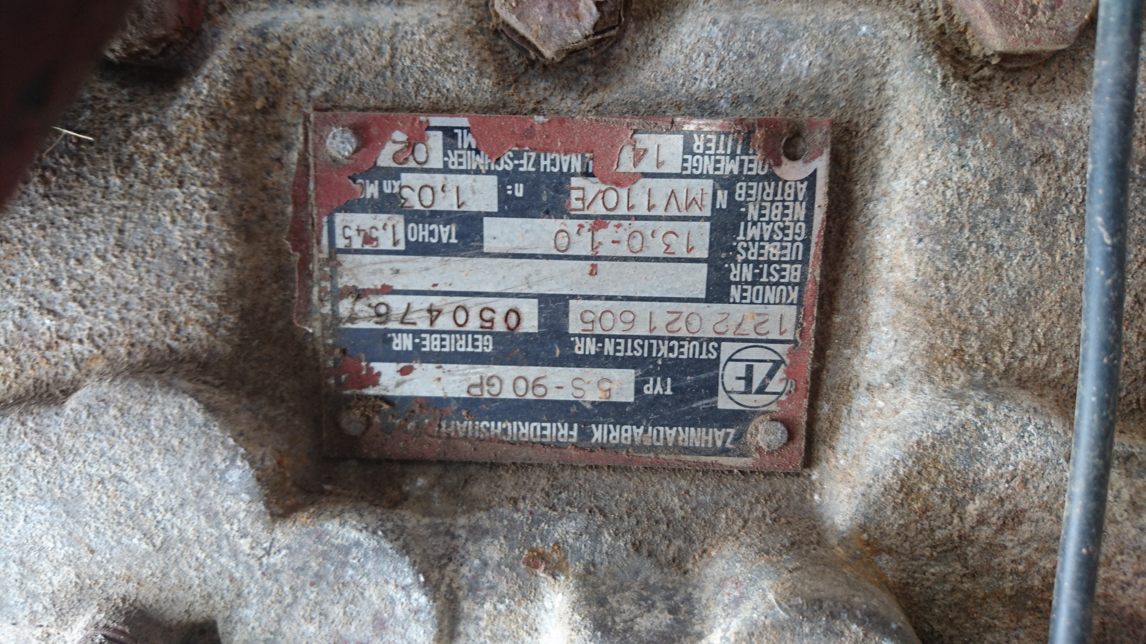

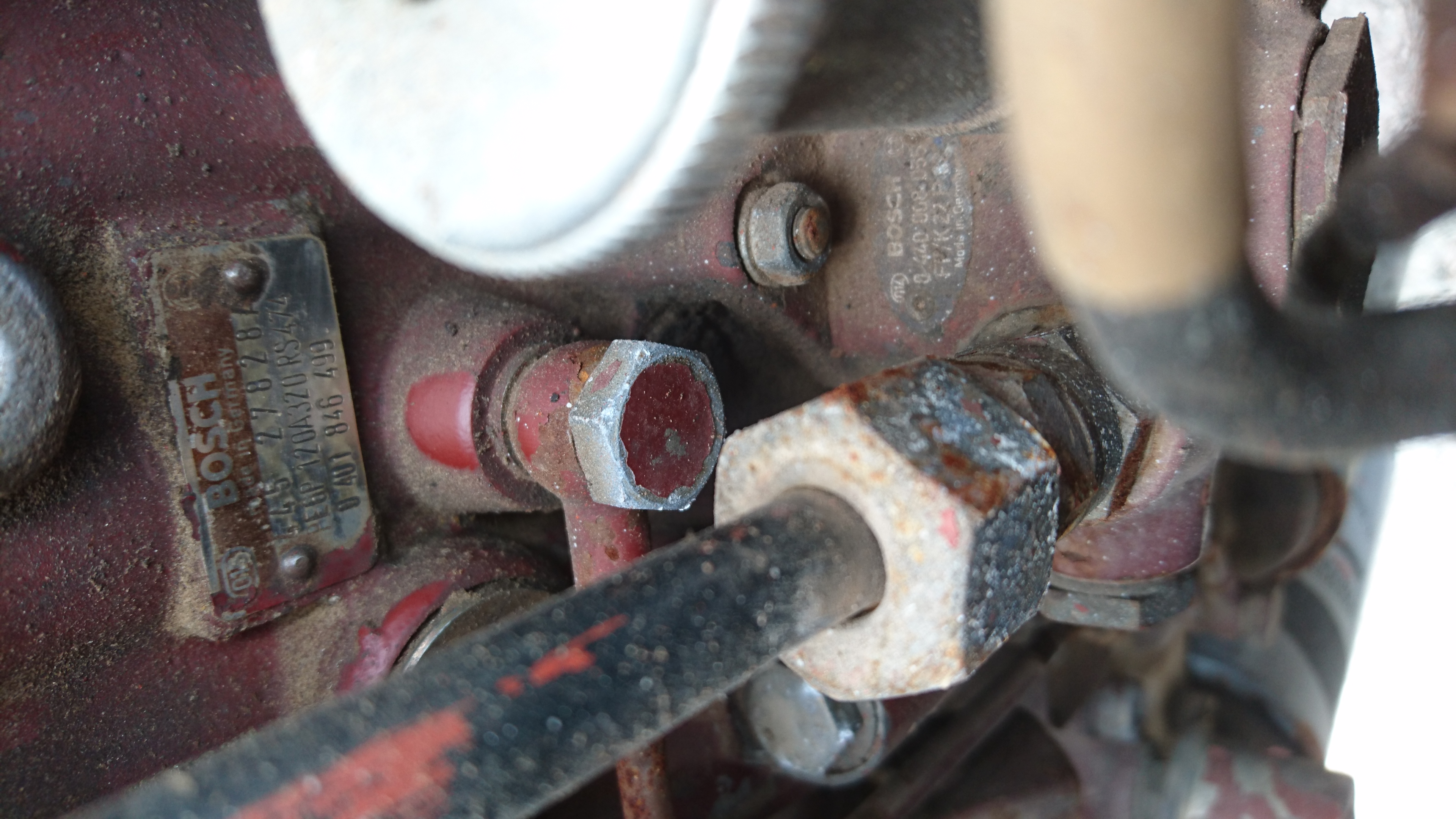

Bonjour tout le monde voila la suite ....
