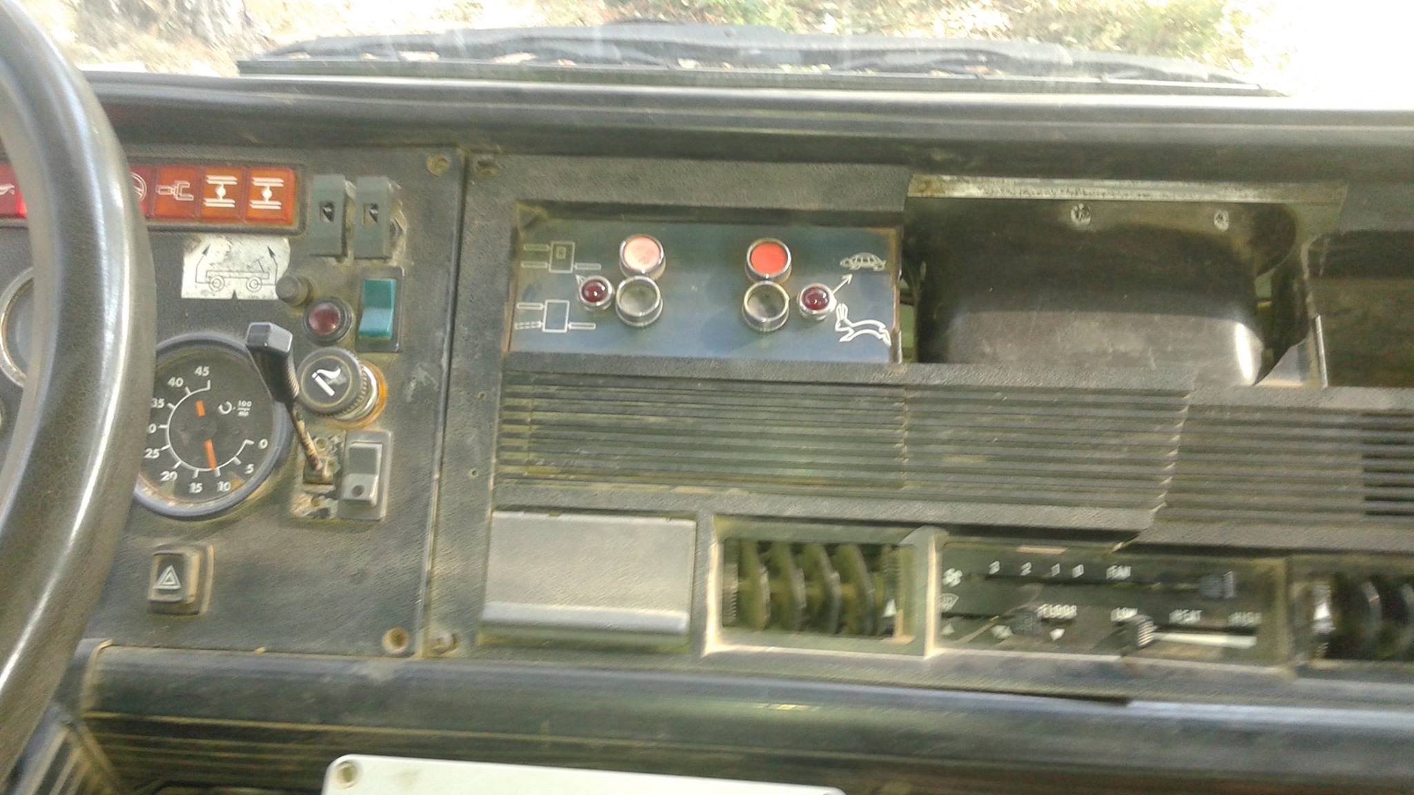

La première est la découverte des boutons qui ne fonctionnent pas tous... quelqu'un peut m'aider ? C'est notamment les vitesses lentes, le bouton est visible mais rien n'y fait; si vous avez une doc sur ces boutons ? Notamment celui qui est au dessus de l'allume cigare avec son voyant.

Sur mon 75.130, au dessus de l'allume cigare, c'est l'antibrouillard arrière.
Les 2 boutons verts kakis au dessus, c'est les blocs différentiels avant et arrière.
Pour le passage en courte, j'ai les mêmes interrupteurs que toi, mais c'est du 100% pneumatique. Faut voir si l'air arrive à l'interrupteur, ou à la BT ! Après si l'air arrive à la BT, faut voir si le piston n'est pas grippé dans la BT.

Par le manque d'utilisation, rien ne se passait puis cela s'est remis à fonctionner depuis..., nous utilisons surtout la gamme courte (tortue) et je suppose que le bouton à côté est la position en 4x4.
Nous n'utilisons jamais le blocage de différentiel.
