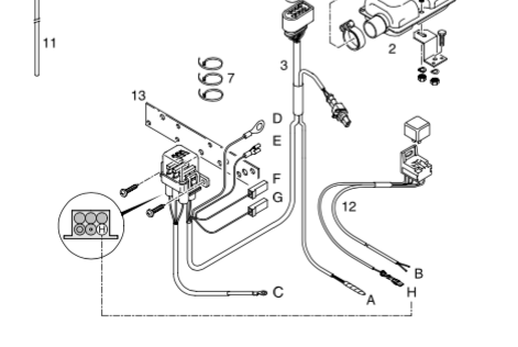

Bonjour à tous, j'ai quelques interrogations concernant le raccordement électrique d'une chaudière Eberspacher Hydronic D5WS
Cette chaudière est utilisée pour chauffer un aérotherme et un chauffage standard à eau, elle ne sera pas raccordée au moteur du véhicule et ne serira que de chauffage centrale à eau.
J'ai des doutes concernant la pièce 19 avec le porte fusible, je ne comprend pas ou doit-on brancher le B, ils parlent de l'excitation du ventilo du véhicule, mais dans mon cas je ne raccorde pas la chaudière au moteur. Est-ce que je dois le brancher sur l'aérotherme (dans ce cas, ou exactement ?) ou est-ce cette pièce 19, ne me sert pas dans mon cas d'installation.
Ensuite concernant, le E et le F "raccordement à la borne 85 et 86" d'un relais je suppose, mais quel relais ? pas celui du 19 vu que la borne F ne rentre pas dedans.
Merci pour votre aide ;)

mariol66 a écrit :J'ai des doutes concernant la pièce 19 avec le porte fusible, je ne comprend pas ou doit-on brancher le B, ils parlent de l'excitation du ventilo du véhicule, mais dans mon cas je ne raccorde pas la chaudière au moteur. Est-ce que je dois le brancher sur l'aérotherme (dans ce cas, ou exactement ?) ou est-ce cette pièce 19, ne me sert pas dans mon cas d'installation.
Ce doit être une sécurité pour éviter la surchauffe ....

Oups, désolé, ce n'est pas le 19 mais le 12 que je voulais dire

D'après ce que je comprends de la doc, seule la commande du relais est surveillée, pas la partie puissance. Donc il faut que tu relies la commande du relais sur les bornes E et F (85 et 86 sur le relais) et rien sur les bornes B et H (30 et 87 sur le relais).
Bizarre ça ... as-tu une photo des cosses E et F et du relais ?

Je n'ai pas de photos sous la main de ces prises car je ne suis pas sur place, j'en ferais le we prochain ;) les prises peuvent s'y connectées mais le relais est à enclipsé sur un porte relais qui ne coeincide pas.
J'en suis à me demander si ce faisceaux avec le relais n'est peut être pas utile dans mon montage. Sur le Def, j'ai un Webasto à air et je n'ai pas de relais (juste les bornes + et - avec fusible).
Ils marquent de le relier a la ventilation de la voiture ce qui peut s'expliquer dans une utilisation courante, chauffage du moteur + de l'habitacle via la ventilation d'origine. Mais dans mon cas je ne vais chauffer que du LR donc pas besoin d'activer des ventilateurs (même pas celui de l'aérotherme), car je compte parfois chauffer le chauffe eau et pas forcement les chauffages (été et intersaisons), mais peut être que mon raisonnement n'est pas juste.
