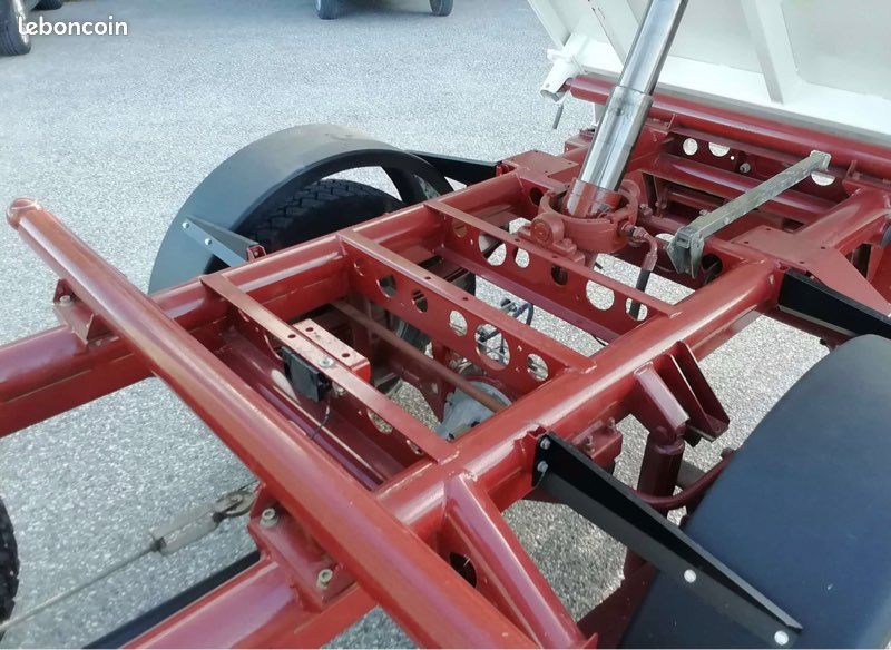

châssis bremach soudé
je n'avais jamais prétté attention que sur le châssis d'un bremach (que je savais de section partiellement tubulaire) tout était soudé ou presque ... l'un expliquant sans doutes l'autre du reste.

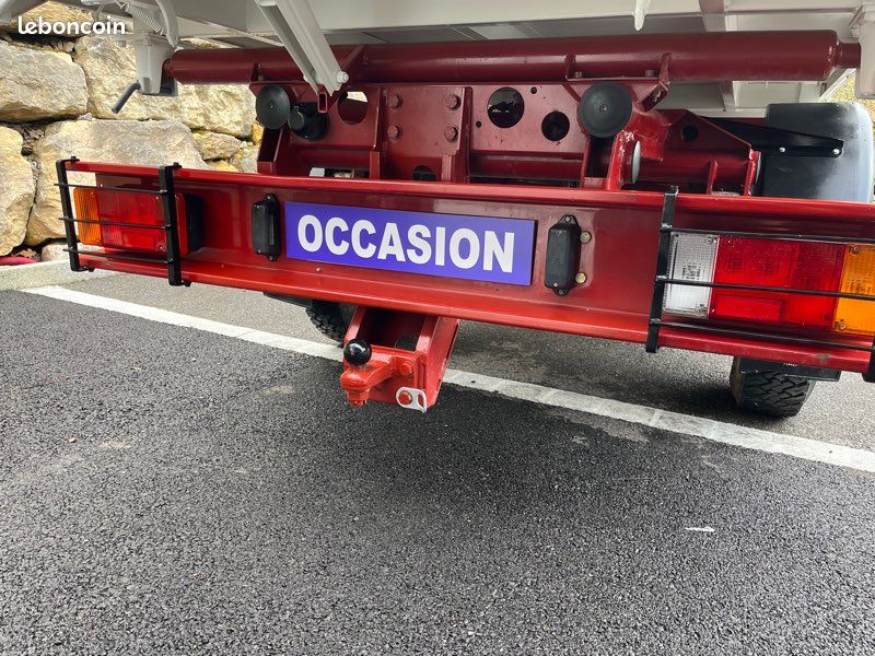

on voit par exemple en haut que le système benne est dépourvu de faux châssis et se limite a des traverses sur lequelles reposent les boules dé connectables de la benne et le verin hydro monté aussi a même les traverses.
