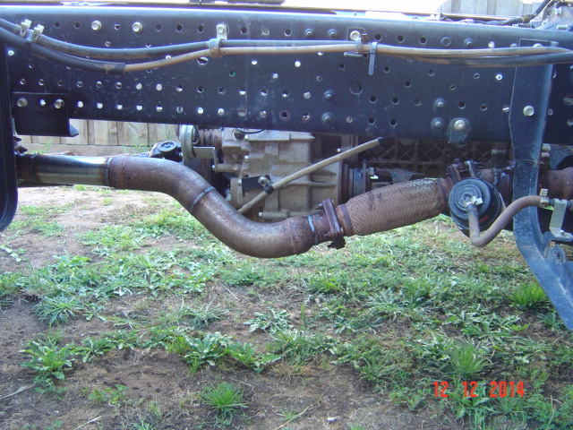

On lit souvent ce genre de choses sur les préconisations des constructeurs...
Voici une photo prise sur un forum, c'est un châssis de Fuso (ou similaire, je ne me souviens plus exactement).
Re: Qui a dit qu'il ne fallait pas percer les châssis ?
si c'est le constructeur qui a fait tous ces trous, tant mieux, on (aménageur, transformateur, etc) peux installer pleins de truc,
mais une chose est sur, on ne doit utiliser que les trous fait par le constructeur, sinon c'est illégale !! ainsi que les soudures qui sont interdite (mais bon, souvent un ou deux trous peuvent passer inaperçu, je pense)

C'est vrai que ca fait bizarre a première vue... j'en avais jamais vu un comme celui la.
En réfléchissant un peu (on fait avec ce qu'on a
) c'est un bon moyen d’alléger le châssis et les trous étant ronds ils ne sont pas considérés comme des points de rupture francs... les torsions doivent être vachement plus importantes aussi. Les 1er ingés a proposer ça ont du passer pour des dingues!

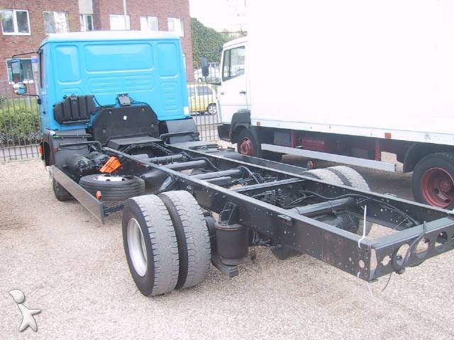

Il y a pleins de châssis comme ça. Surtout les Man. Les trous sont juste des réservations en fonction de de qui va se monter dessus.
Quand aux soudures, elles sont parfois "obligatoires" par exemple pour un carrossage en benne. Alors...

en effet sur les Man y'a des rangés de trous pour y mettre ce que tu veux sans avoir a percer... mais il y en a beaucoup moins que sur la photo de Bernard la photo de bernard on dirait une étagère Ikea...Olivier a écrit :Il y a pleins de châssis comme ça. Surtout les Man. Les trous sont juste des réservations en fonction de de qui va se monter dessus.

Les trous sont spécifiquement pour s'assurer que las carrossiers n'aient pas besoin de percer.
En ingénierie les trous et les soudures sont considéré des amorces de rupture; le problème étant que les carrossiers se considère des "experts" alors qu'ils n'ont pas le niveau d'études pour bien comprendre les subtilités de la metallurgie. Interdire le perçage est pour la même raison, cependant c'est con et impossible de contrôler. Un coup de peinture et c'est comme à l'origine. Seulement si le châssis se casse au niveau d'un trou y aura-t-il une suite, après consultation du dossier de fabrication de ce camion là et pas celui avant et après. Sinon impossible.
J'ai allègrement troué le mien partout, à condition de ne pas s'approcher du pli ni de toucher le haut et le bas du longeron il n'y a vraiment pas de danger.
