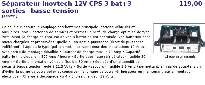

Il existe des coupleurs séparateurs dit" intélligent" qui chargent chaque batterie suivant sa capacité.
Il est alors possible d'avoir un parc de batteries hétéroclite tant en capacité qu'en type.
Inovtech fait ça ( en vente chez Narbonne acc. )
Dans le catalogue ils disent compatible 12 ou 24 V à vérifier donc.

Merci pour l'info Bruno: J'ai appelé NB pour avoir les infos. Ils ont contacté le fabricant pour s'assurer du coup: effectivement, le même appareil est compatible 12 et 24v et adapté aux capacités différentes entre batteries.
Plus un courant d'utilisation de 300A (sous 24v = quand même 7200w).
J'ai commandé le truc avec la promo de 15% que vous avez tous dû recevoir aussi
soit 107.15€ livré.
Grâce à toi je vais donc pouvoir me torturer la tête avec autre chose que mes histoires électro-pataphysique
