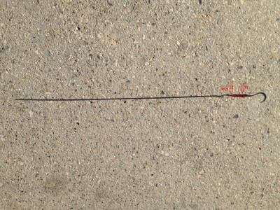

Bonjour a tous !
Je viens de me rendre compte que ma jauge a huile a cassé ! Il me manque l'espèce de petit chapeau avec la boucle du dessus. J'ai toujours la tige métallique, mais du coup, je ne sais pas jusqu'où l'enfoncer. Étant au Maroc, il me reste beaucoup de kms a faire, et j'aimerais bien savoir mon niveau d'huile.
Si quelqu'un pouvait me mesurer la distance entre l'extrémité de la tige et l'extrémité du tube de la jauge, ce serait génial !
D'avance merci,
Jerry
D'avance merci,
Jerry

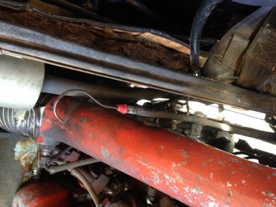

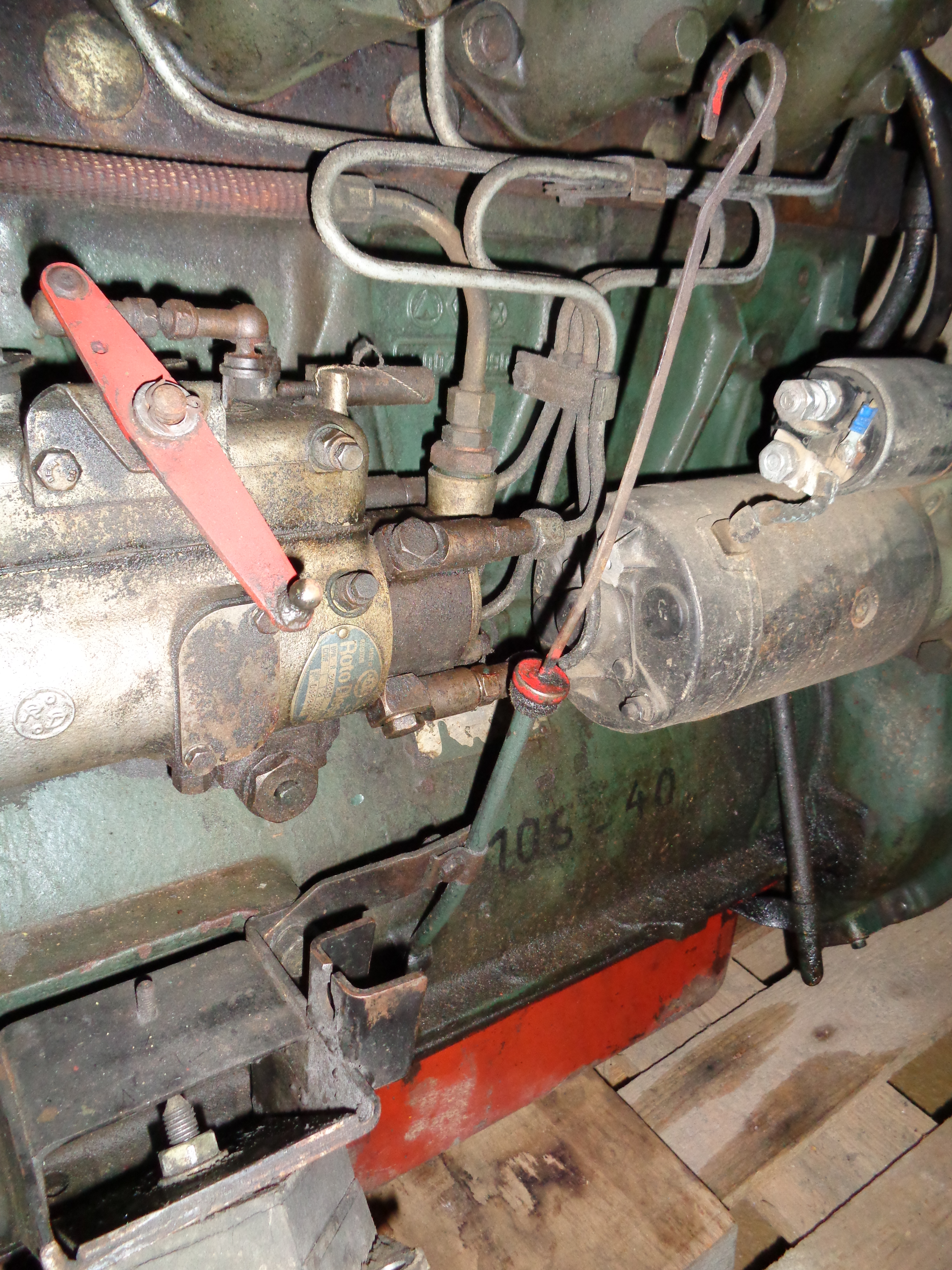

Re: Longueur de la jauge a huile Man 712
Ah oui, on doit pas avoir le même montage.
Ma jauge fait 59 cm de long au total. Si ça peut t'aider, le tube qui sort du bloc moteur fait 17 cm de haut.
Je t'ai mis une photo :

le plastique c'est juste après l'anneau en métal, la partie rouge sur la photo. La butée est dans ce morceau de plastique et la tige en metal commence juste après.

Jerry
- Aventurier
- Messages : 55
- Enregistré le : 29 oct. 2013 19:37
Jerry
- Aventurier
- Messages : 55

Jerry
- Aventurier
- Messages : 55
Des chiffres !
Longueur de la tige cassée : 73 cm
Longueur du tube (je confirme, galère a mesurer) : 51,5 cm
Distance extrémité de la tige - première encoche : 7 cm
Distance extrémité de la tige - deuxième encoche : 9,2 cm
73-51,5=21,5cm dans le carter...
Il faut donc que j'enfonce la tige de 5mm dans le tube pour avoir mes 22 cm...
J'ai bon ?
J'ai bon ?
