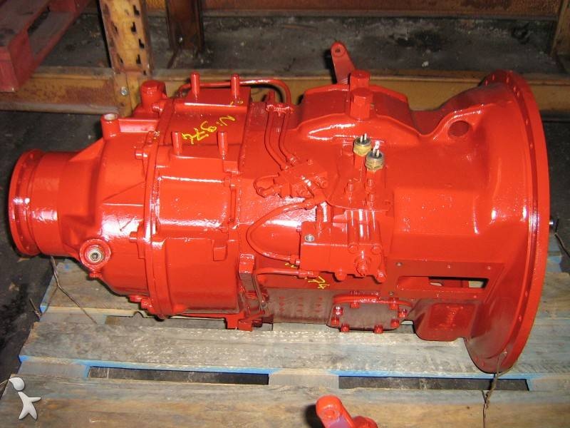

le deuxième concernant la BV et la BT sur ce camion que je ne connais pas bien. le vendeur me dit que c'est une B9 et elle a 8 vitesses (2 x 4 vitesses) plus une ultra courte (que j'ai essayé). le pont avant est commandé par une commande pneumatique qui agit sur la BT. Le vendeur me dit qu'il existe aussi une commande pneumatique pour passer la gamme courte (il manque les commandes au niveau du tableau de bord). ce qui m’étonne c'est la présence d'une vitesse ultra courte sur la BV et aussi une gamme courte sur la BT.

par contre personne ne peux me dire quelques chose sur la boite B9 ?

Il y'a quelques infos sur le B9 sur le net, bonnes recherches 8)

Bah la B9, c'est la B18 sans les demies! :oops:
L'ultra courte, c'est normal comme sur un R340 routier par exemple.

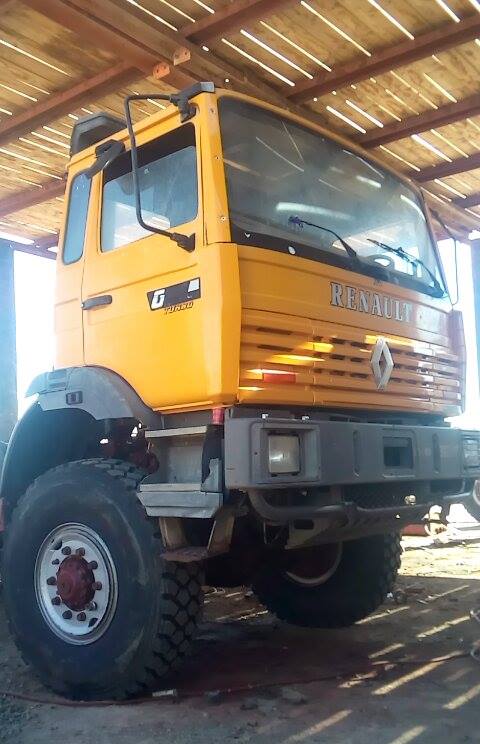

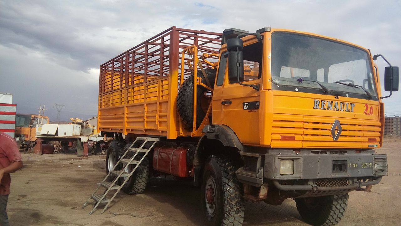

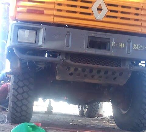

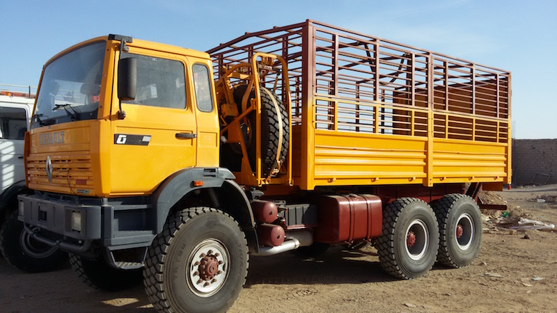

enfin des nouvelles :D

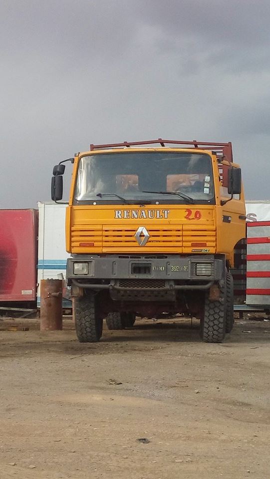

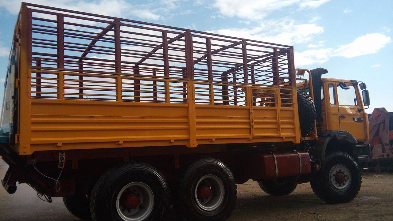

voila quelques photos pour montrer l’état d'avancement des travaux fouet
Messages : 3856
Re: Votre Avis
Joli BB orcH
Oliv' :wink:
phil666
Fantôme
Fantôme
Messages : 242
Enregistré le : 31 août 2012 22:52
Re: Votre Avis
Message par phil666 »
Très beau camion j'aime bien!! :D
Messages : 5053
Re: Votre Avis
ha ouai un G .....ça plaisante pas...s'est un 260..? 310..??
belle bête en effet
AL66
Fluidifieur de Traffic
Messages : 271
Enregistré le : 30 avr. 2011 13:12
Re: Votre Avis
Message par AL66 »
c'est un G 300 :twisted:

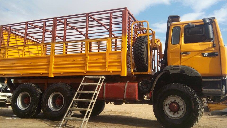

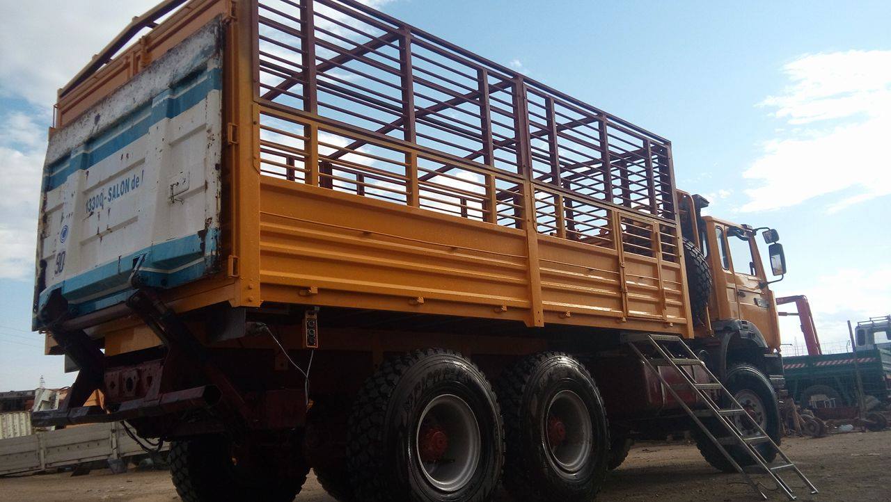

quelques nouvelles de mon bébé orange :D :
je viens de faire installer un deuxième réservoir de gasoil (capacité total 800 L) :D et deux réservoirs d'eau (capacité total 700 L) :D . d'autre part les travaux de peinture avancent doucement.

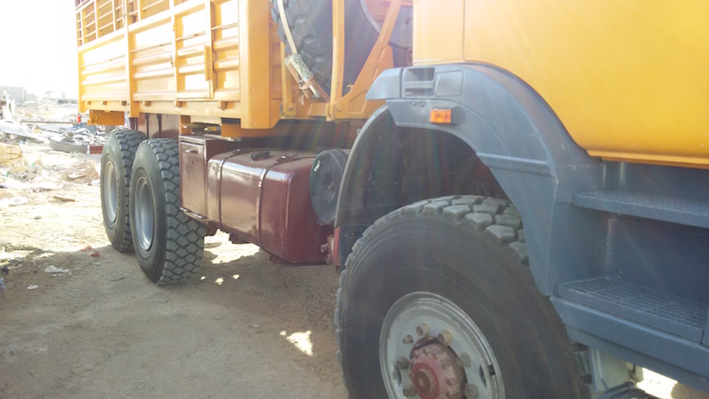

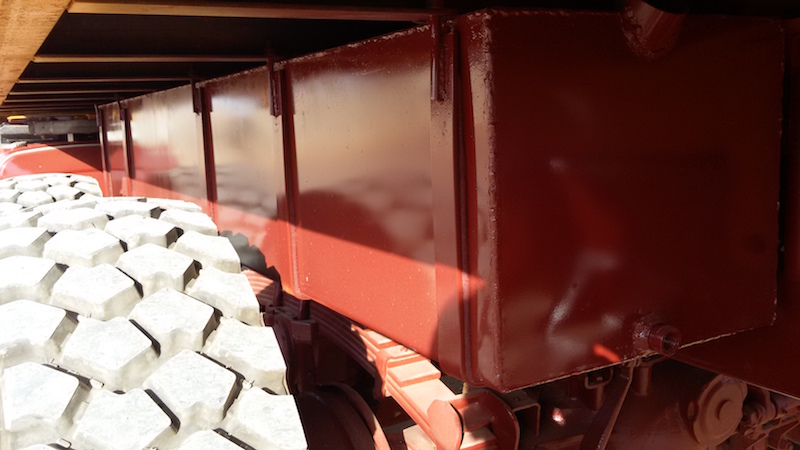

le premier réservoir gasoil
le deuxième réservoir gasoil
le premier réservoir d'eau
le deuxième réservoir d'eau

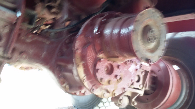

par contre si quelqu'un pouvez me dire ce que c'est ca :shock:
Messages : 3351
Re: Votre Avis
Message par Bruno Jordan »
C'est une sortie pour une hélice :)
non je déconne je ne sais pas :(
