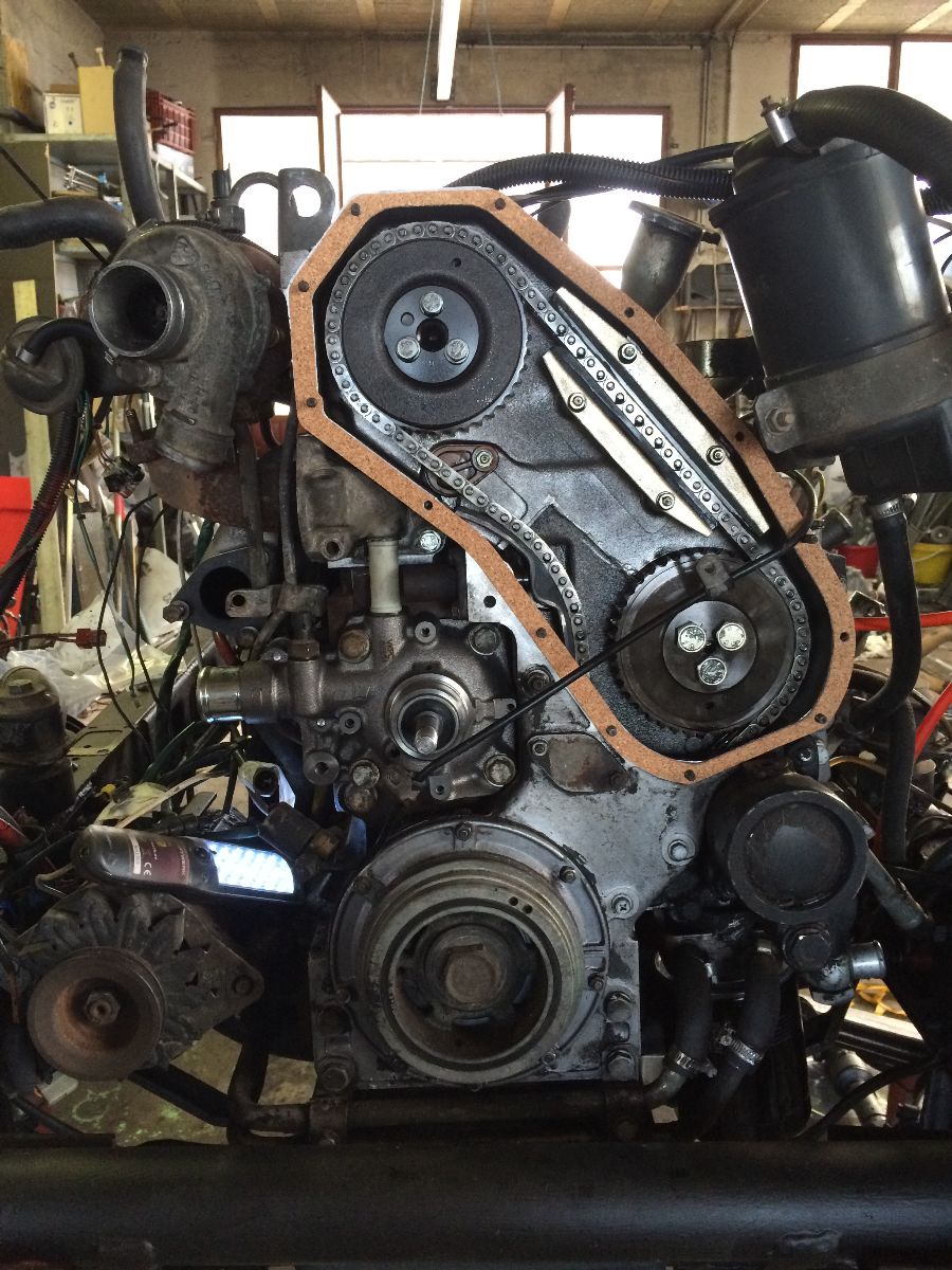

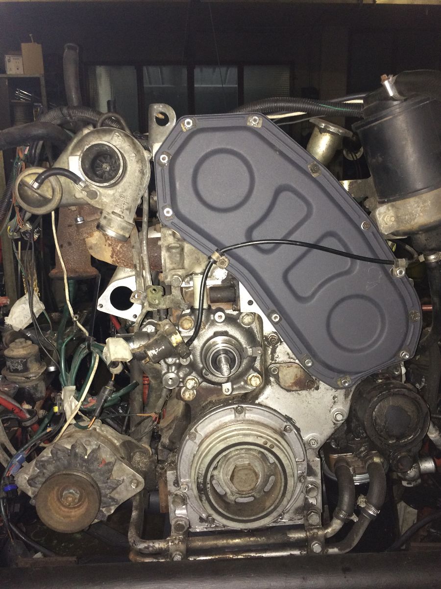

la pompe a eau

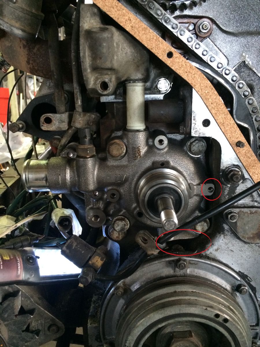

elle correspond mais deux modification sont a faire
il faut couper le support tendeur pour distribution a courroie car les pompe vendue sont toute les même
et il faut meuler un coter de la pompe car elle passe pas coter carter distribution juste la ou il y a le vis
ATTENTION j ai pris des sueur
