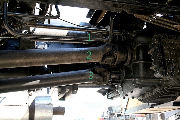

Par contre je comprends pas trop votre idée de la passer en 4x4 il es déjà en 4x4 un pont arrière et deux arbres de transmission a l'avant un peu dans l'idée d'un lada niva en clair...

Richardson a écrit :Par contre je comprends pas trop votre idée de la passer en 4x4 il es déjà en 4x4 un pont arrière et deux arbres de transmission a l'avant un peu dans l'idée d'un lada niva en clair...
bbaahhh, si il n'y a pas de pont à l'avant, c'est pas un 4x4 !!? ou alors faut qu'on m'explique la !! :roll: :roll: :cry: :cry:
ca voudrait dire deux arbres à l'avant de la BT qui partent chacun sur une roue avant?? un à droite et un à gauche?? c'est ca??
je connais pas ce système en PL! :oops:

Ce Berliet a 2 ponts moteurs et 4 roues motrices. Mais sa particularité est ailleurs: les roues avant ont chacune un arbre de transmission en provenance de la boite de transfert. Au dessus, on peut voir l'arbre moteur. Ca en fait des arbres... Le comble pour un véhicule aux couleurs d'une exploitation forestière...
C't assez particulier en effet mais sinon plein de 4x4 n'ont pas de ponts avants, par exemple les mitsu Pajero, hyundai ...
Oliv' :wink:

Re: Berliet glc 8 4x4
Message par j-loo »
bin je savais pas que berliet avait utilisé ca tiens !!
bin si y'a un pont avant, un double même, enfin non deux fois un, mais avec deux arbres qui arrivent dessus, un par roues ! bref :lol: :shock: :roll: :roll:
donc effectivement BT et pont avant bien spécifique !!
Message par j-loo »
je trouve le système pas mal !!
le différentiel est dans la BT et un arbre par roue, c'est pas si mal !! :D mais je connaissais que sur des voitures :roll:
donc: j'y vois une bonne utilité sur un train avant separé (les deux roues sont independantes et pas connecté ensemble, comme les voitures en fait) et apparement, sur ce berliet c'est ce qu'il on fait , et la, pour gagner de la place en hauteur (les 2 arbres passent à coté du moteur et non 1 seul arbre en dessous) c'est pas mal
a moins que ce soit comme ca: et la y'a un pont hihi
et la, aucun avantage, même au contraire, deux fois plus de chance de casser quelque chose
c'est pour ca que je connaissais pas ce système sur les PL

Messages : 3865
Le seul avantage que j'y trouve et on le voit bien sur la dernière photo, c'est la garde au sol au centre (du pont arrière par rapport au pont avant), je ne sais pas si on peut parler d'angle "ventral" mais je vois ça comme ça.

Message par Mr P4 »
Tu peux y monter ce que tu veux sur ce camion le CT ne peut rien y redire.
Après un pont avec 1 ou 10 arbres c'est un pont, les TBU ont le même système pour les ponts ar, cela divise l'effort des diffs mais ca augemente le poids...
