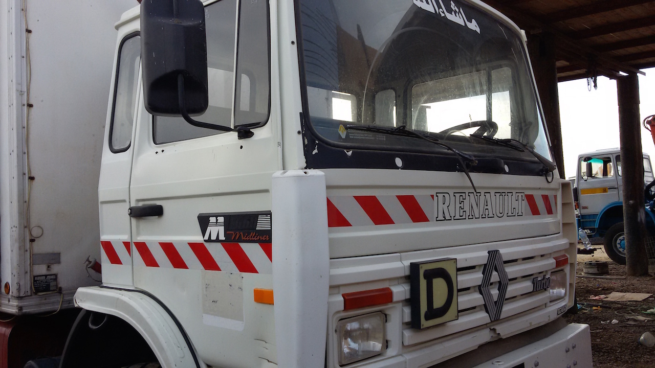

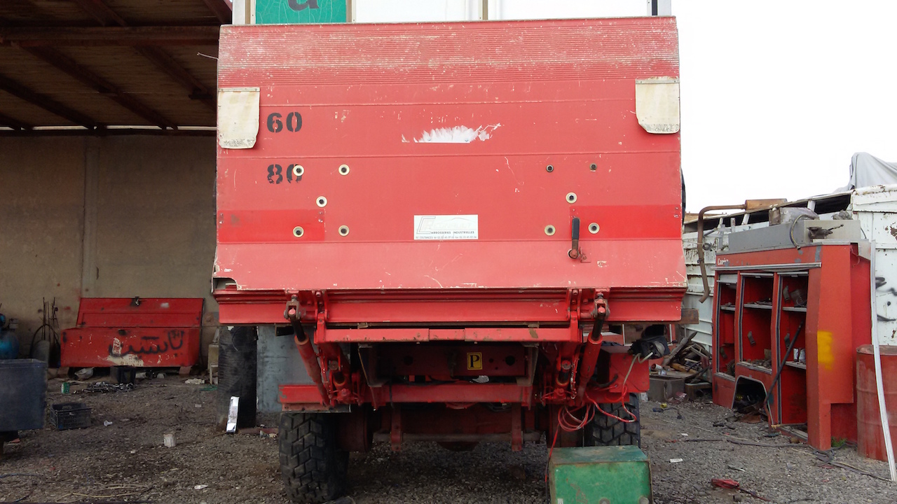

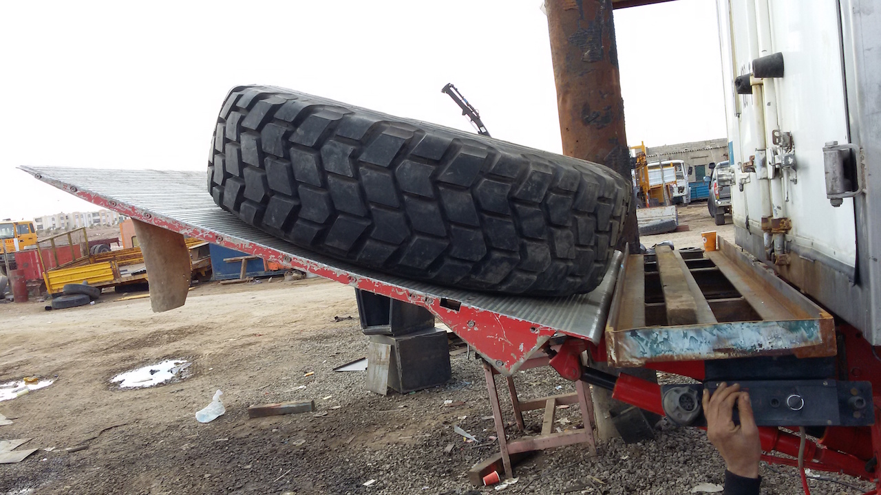

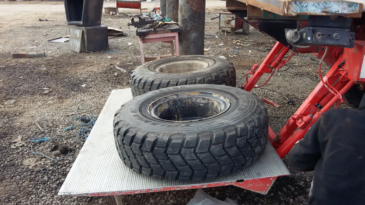

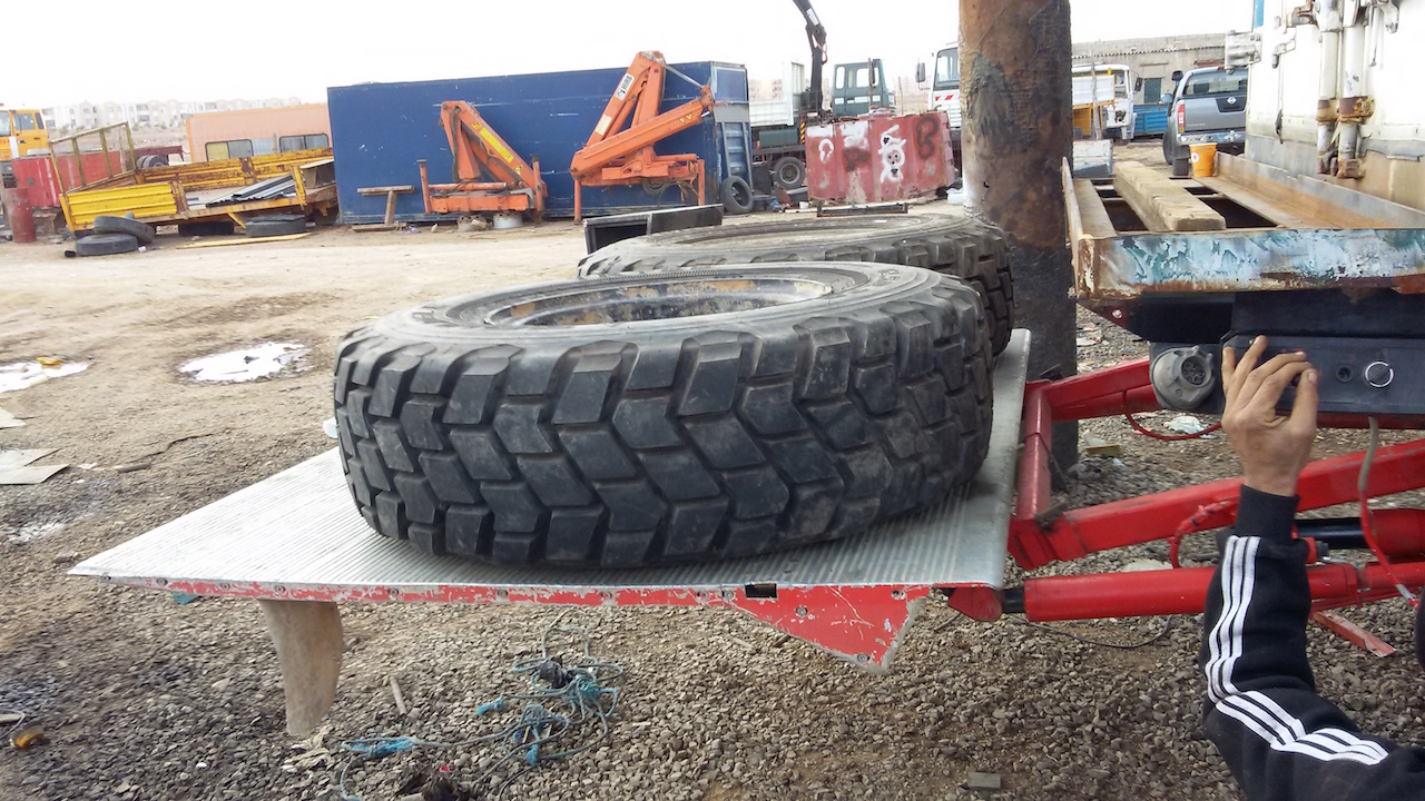

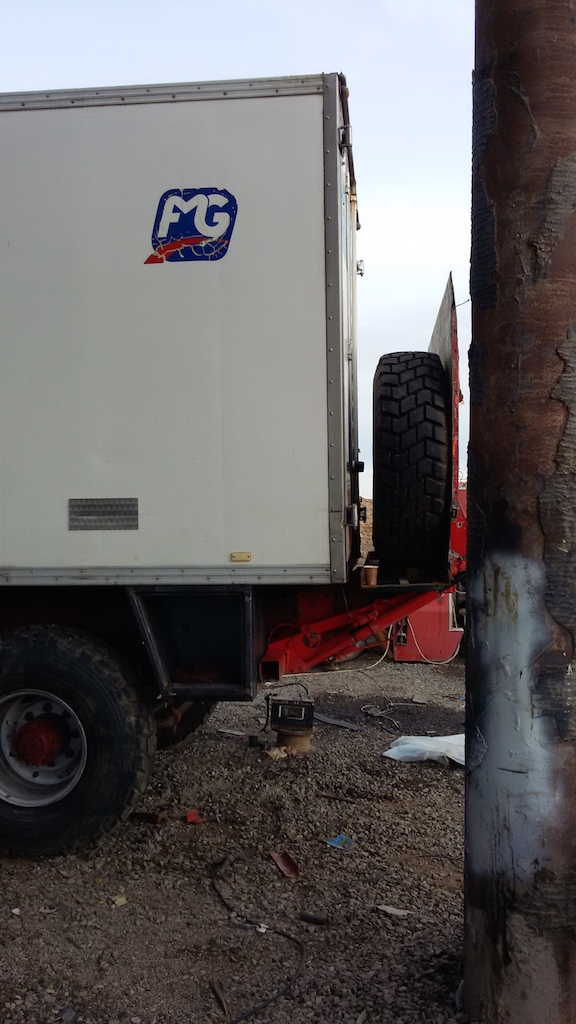

je viens d'acheter un nouveau jouet :D :D :D :D :D que je suis en train de modifier avec les moyens du bord :wink: :
Hayon transformé en porte roue de secours :mrgreen:

il est sympa !!
il a un empattement très grand !! 4.0 metres ?

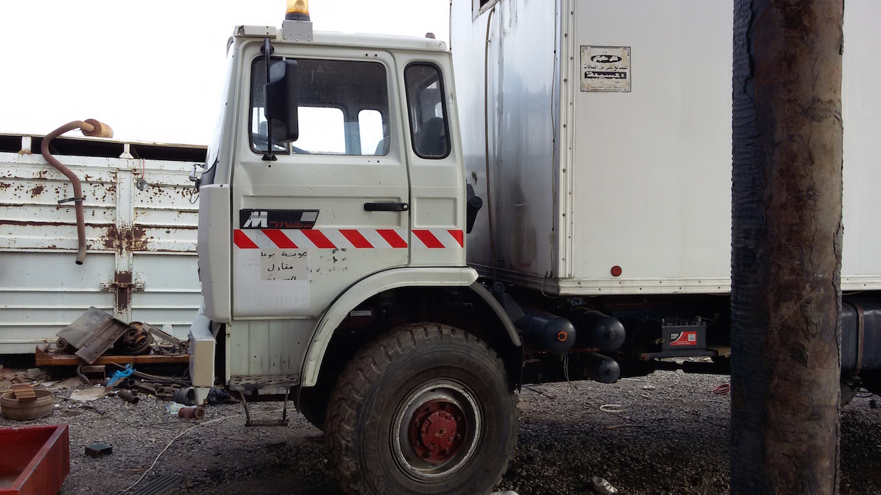

non Xavier ce camion a le mème empattement que mon ancien camion jaune c'est le châssis le plus court il faut savoir que j'ai fait rallonger l’arrière afin de pouvoir installer le hayon.
Pour ce qui concerne l’aménagement intérieur je n'ai encore rien décidé. pour l’extérieur, j'ai installé un deuxième réservoir coté gauche, un hayon qui supporte les deux roues de secours, changer le train de pneus par du neuf, fabriqué les caissons (quatre) en dessous du container (qui était un container frigorifique auquel j'ai enlevé le groupe de froid), j'ai prévu aussi de lui faire un arceau pour le cabine (qui vas supporté 4 projecteurs). d'autre part je suis à la recherche ici en Algérie de réservoirs alimentaires en plastique afin de les installer sous le châssis.

Pas mal le hayon pour les RdS, possible de faire porte moto en même temps....................?

je pense que l'on peux faire la mème chose pour un porte moto mais pas les deux en mème temps car il faut faire attention au poids autorisé pour le hayon

Il y a un système de verrouillage une fois le hayon en position haute?

Salut Al,
Je sais pas combien prend ton hayon mais normalement il y a pas de souci pour le poids, c'est fait pour. Mais entre le poids du hayon, des roues et la moto on arrive vite à 500/600 kg bien en déport et ça je sais si c'est top ...
Après il y a deux écoles, celles des voyageurs qui prennent leur temps et roulent pépères et là on voit souvent roues motos et plein d'autres trucs.
Et le rallye raid où tu as deux roues tenues par un petit support et deux sangles.
À mon avis tout dépend de l'utilisation, des capacités du camion et de la répartition des charges.

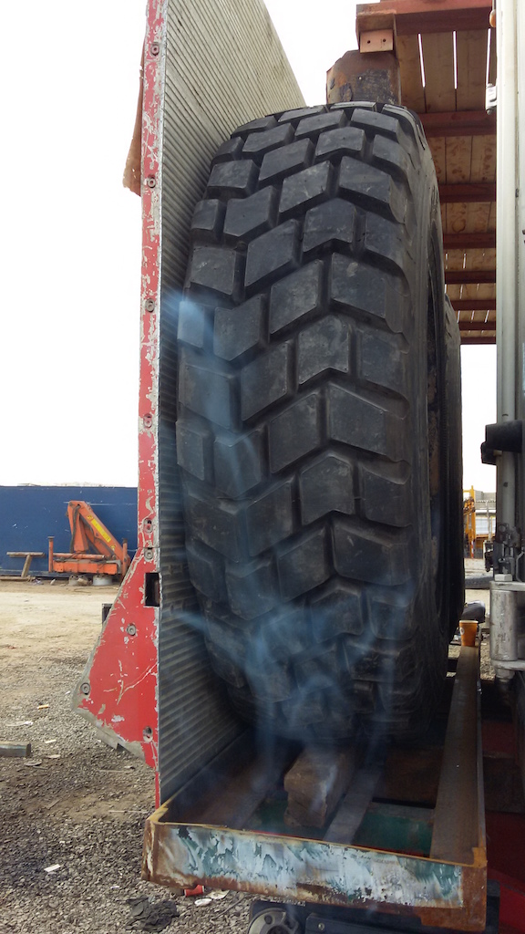

oui effectivement il y a un système de verrouillage du hayon en position haute
pour le poids il y a une rallonge du châssis que l'on ne voit pas sur les photos et quand le hayon est en position haute les roues sont posées sur un berceau fixé directement sur le châssis
