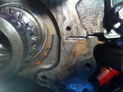

Bon voila j'ai pu démonter le carter de distrib. sans trop de mal.
Problème a première vu pas de joint défectueux par précautions je vais tous les remplacer.
Je crois savoir qu'il ya une panne récurrente sur ce moteur ce sont les joints demi lune du bas moteur , apparemment ils pourraient sécher et se rétracter et part conséquent laisser huile échapper entre le carter de vilebrequin et se dis joints ( cf foto).
Donc voila ce qui m'attend , je vais quand mm demander a un autre garage iveco pourquoi pas celui de Nimes sûrement plus accueillant qu'a Ales (pas dure).
Et bien sur le prix de tout ces petits joints .
A suivre.
