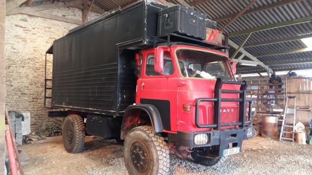

bonjour , voila après ma presentation je vous (re)presente le saviem donc certains d'entre vous connaissent, le saviem à Rulio actuellement 51000 km à l'achat il a pas roulé depuis. Il et en pleine modification , on a cassé l’aménagement pour reculer la caisse comme ça on pourra basculer la cabine on va faire un coffre sous la capucine pour y mettre la moto en attendant que la ferraille arrive on a agrandit la galerie et mis une rampe de feux mis un escalier coulissant et une nouvelle porte d'entrée pour la caisse je vous mets quelques photos ça parle plus qu'un long discours :wink:
voila pour aujourd’hui, à plus tard

Cool, les travaux avancent !
L'escalier semble "hyper" costaud, il devrait être bien pratique.

Même remarque que MrP4, le PAF est quand même pas mal après le recul de la caisse, vous allez garder la terrasse?

Oui on garde le camion comme ça si vraiment c'est gênant on verra mais bon on ne fait pas du franchissement tous les jours :wink:

Cool, merci à vous de permettre à ce SM8 de poursuivre sa route :wink:

le paf du tonton n'a jamais rien dérangé, son empattement court aide beaucoup et il est dans la limite de longueur autorisée.
Je trouve la terrasse sympa

lapetite wrote:le paf du tonton n'a jamais rien dérangé, son empattement court aide beaucoup et il est dans la limite de longueur autorisée.
C'est vrai mais on dirait pas d'ici qu'il n'y a qu'1m70 de Paf AR ...

Soyons un peu pointilleux. Je n'ai pas un char, en finesse monsieur svp.
Alors sur un d130 (oui je sais mais chutt) empattement le plus court soit 3,3 avec ferrure on est à 1,796 ;presque 8, tu mets un treuil et plouf tu grimpes à 1,970
Sur un empattement moyen (3,5) avec ferrures 2,028 et treuil 2,216
On est tout juste je te dis !

Ma soeurette, je me permet de te corriger mais les empattements sur SM sont les suivants :
C comme court: 3,20
N comme normal: 3,50
L comme long: 3,80
Cf barré rouge
Le tien et le mien sont normaux :lol:
Le C est le Sm8 tracteur 4x2.
Celui de Papy ou Bob un L
Les 4x4 n'ont pas de C.
Voir sur l'éclaté de l'arbre arrière dans le catalogue de pièces détachées il y a 2 tailles.
Il y a sûrement une exception qui doit trainer dans un coin. D'ailleurs je traque un truc de la smala des 812 depuis un petit moment et je suis sur le point de... 8)
