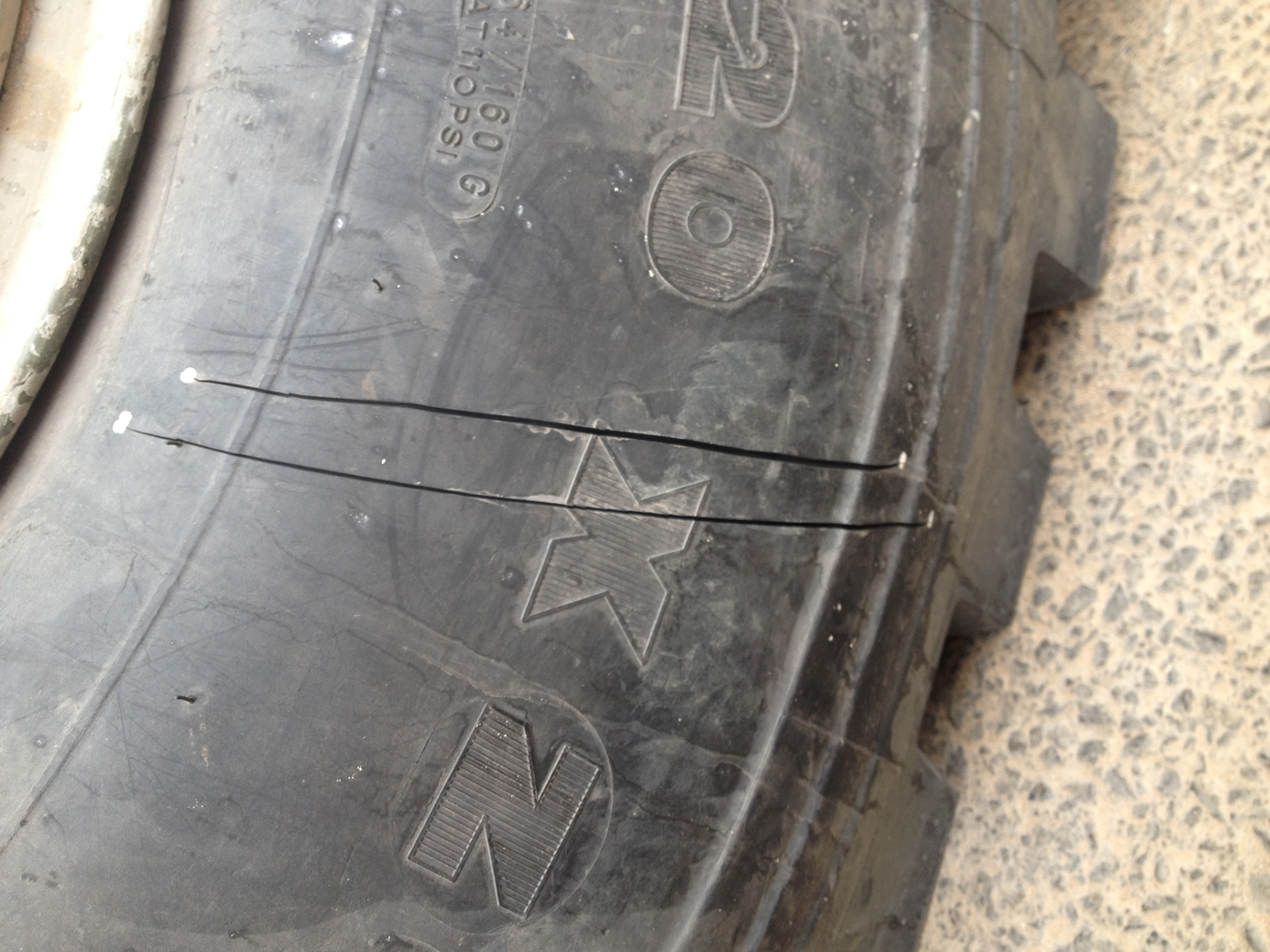

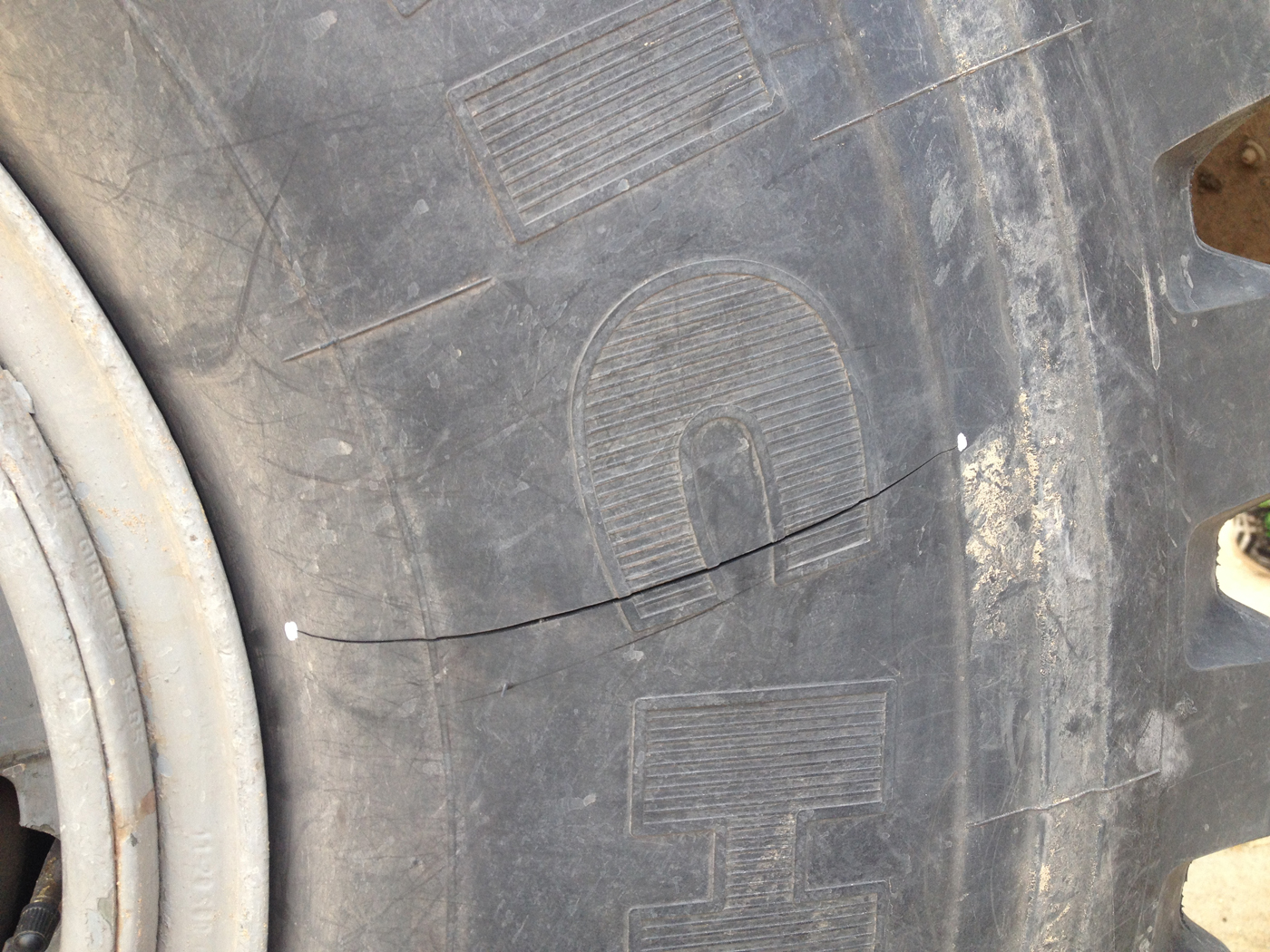

Bonjour à tous !
Je suis actuellement en Iran .... Je n'ai pas encore posté de photos sur le forum mais pour les news c'est ici: [url]http://www.wawataï.fr[/url].
Lors d'un arrêt dans une station service, je me suis aperçu en repartant que mes 4 pneus avait été tailladé d'un coup de couteaux !!!
La profondeur est de 5 mm au maximum ...
J'ai utilisé mes 2 roues de secours pour le mettre à l'avant, et j'ai pour le moment 2 pneus entaillé sur le pont arrière !
Je ne sais pas trop quoi penser: est ce que je peut continuer à rouler ainsi ? En sachant aussi que nous parcourront des zone de sable (pression à 1.5 bar) ?
Je fais appel à votre expérience ...
download/file.php?mode=view&id=53859
download/file.php?mode=view&id=53860
La connexion internet, ici,est hasardeuse ...
Merci d'avance,
Olivier.
Merci d'avance,
Olivier.

Pas terrible orcH
Bien d'avoir mit les repères. Si tu as la possibilité de les faire rustiner à chaud
Je pense que celà tiendra,
je ferai encore la coparaison aux pneus agraires qui tiennent même avec de telles coupures et de plus dans des environements corrosifs, à basse pression ente 1 et 1.7 bar donc en restant très souple
mais ... on a toujours en tête les coupures quand on est au volant on ne reste pas forcement serin
Xavier
Pas terrible orcH
Xavier
