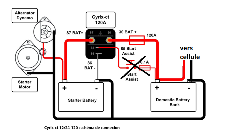

J'ai reçu le Cyrix. Que je ne fasse pas de bourdasse et partant du principe que j'ai déjà un système "start assist" d'origine ( un relais, vers les batteries, qui commute les 2 parcs ), je connecte bêtement l'alternateur ET la batterie moteur sur une broche du cyrix et la cellule sur l'autre broche. je n'utilise pas la fonction commutation du cyrix et je garde mon système d'origine... OK ?
- Messages : 3704
Re: puissance coupleur séparateur ?
tu connectes seulement la batterie moteur et la batterie cellule. Pas besoin de connecter l'alternateur.
A propos du "start assist", je suppose que tu as un voltmètre qui t'indique la tension des batteries moteur et cellule ?
Car, j'imagine que l'utilisation du "start assist" ne devrait être mis œuvre uniquement si le niveau de la batterie cellule est plus forte que la batterie moteur ?
Quoi que ... même si cela fait chuter la batterie moteur le temps du couplage en "start assist", la capacité de démarrage est quand même plus forte ...
Bon montage,
Seb

bah oui mais actuellement sur mon sépparateur à diode j'ai 3 contacts : 1 alternateur, 1 batt moteur, 1 batt cellule. Donc qu'est ce que je fais avec mon câble d'alternateur ?????????????? Qu'il soit connecté sur le pole batt ou sur la borne du cyrix avec la batt c'est kif kif, non ?
Pour le start assist d'origine, les ricains ne se sont pas posés beaucoup de questions : je commute le tout et hop ça envoie. Faut dire que dès que le démarreur est très sollicité par le gros v8 (mais j'ai des batt neuves et un démarreur neuf ! )

Au fait, pourquoi sur le schéma ils mettent un fuse 120A sur la ligne batt cellule ?
- Messages : 3704
si tu es sûr de ton sertissage, pourquoi pas relier sur le cyrix. Perso, je relierai directement l'alternateur sur la batterie vu les ampères en jeux ...
Le fusible, c'est une sécurité en plus ... ça mange pas de pain d'un mettre un. Au moins tu es sûr que si le Victron tombe en panne (ça peut arriver même si c'est rare) le fusible sautera si une défaillance du détection de niveau de tension arrive, car plus il y a d'écart de tension et plus l'intensité de couplage est grande au moment du couplage.
Il n'y a pas de limiteur de courant sur ces modèles. Le seul limiteur de courant c'est le fusible. Donc à toi de bien être sûr que tu ne pomperas pas plus que 120A
D'ailleurs, je suis étonné que le fusible préconisé par Victron ne crame pas en mode "start assist" ... il disent que les batteries sont reliées pendant 30s mais c'est juste pour donner un coup de boost avant de démarrer ? Car en instantané un démarreur ça pompe beaucoup d'ampères, certes pendant un temps relativement court, à moins que les fusibles auto à visser soient prévus pour ça (fusible temporisé) ...
Mais bon, dans ton cas cela ne te concerne pas puisque tu utilises le "start assist" d'origine de ton véhicule.
