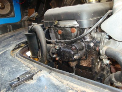

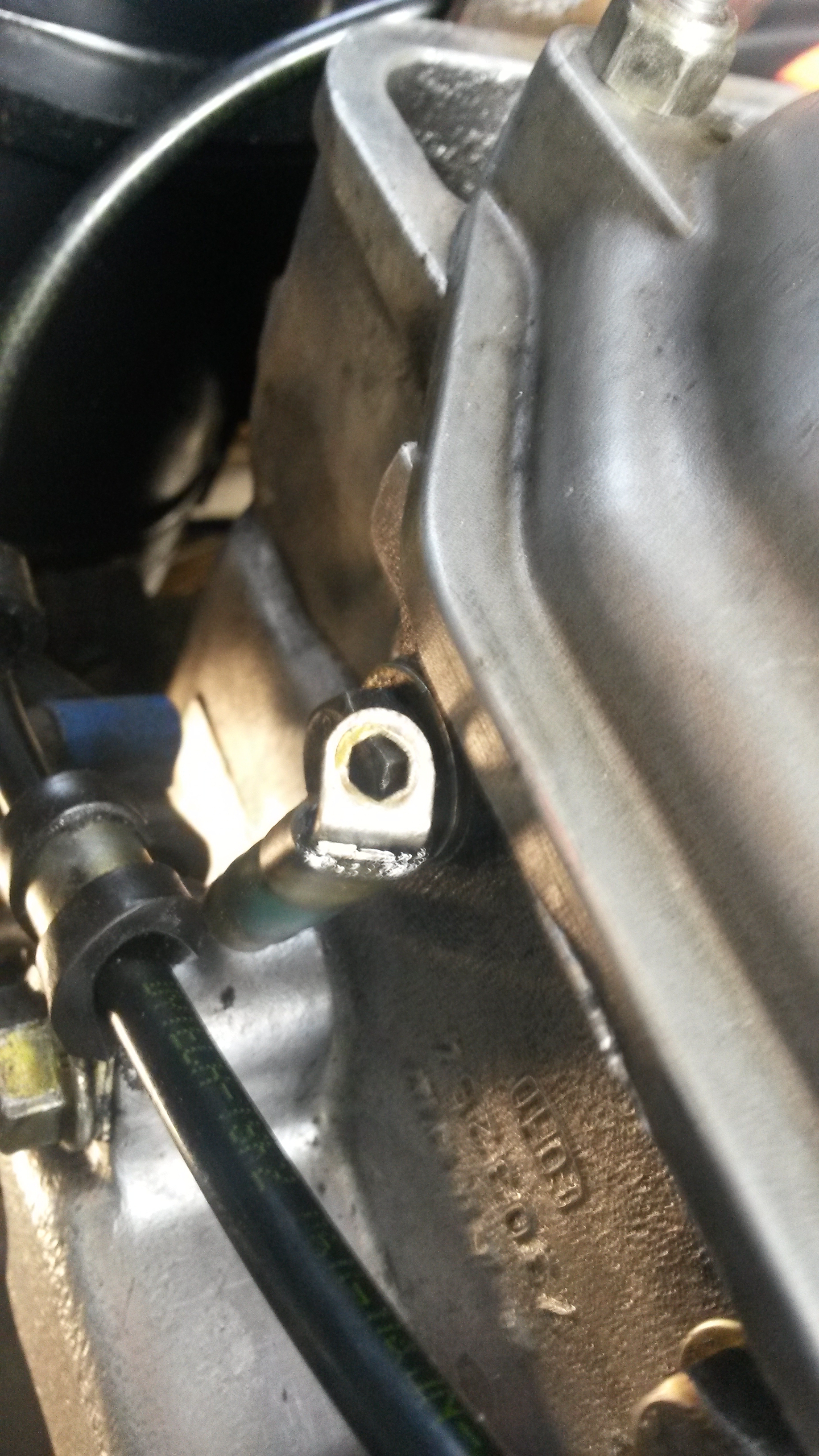

bonjours a tous, savez vous a quoi sert ce câble, comment est il fixé ? ( car je n'est pas l'impression que la cosse est vissé on dirais que c'est serti ), et sur quelle élément moteur est il branché ? :thanks:

c'est le termocontact de température d'eau.
Oui c'est une cosse elec standard. Elle semble juste recouverte avec une gaine termo-retractable.

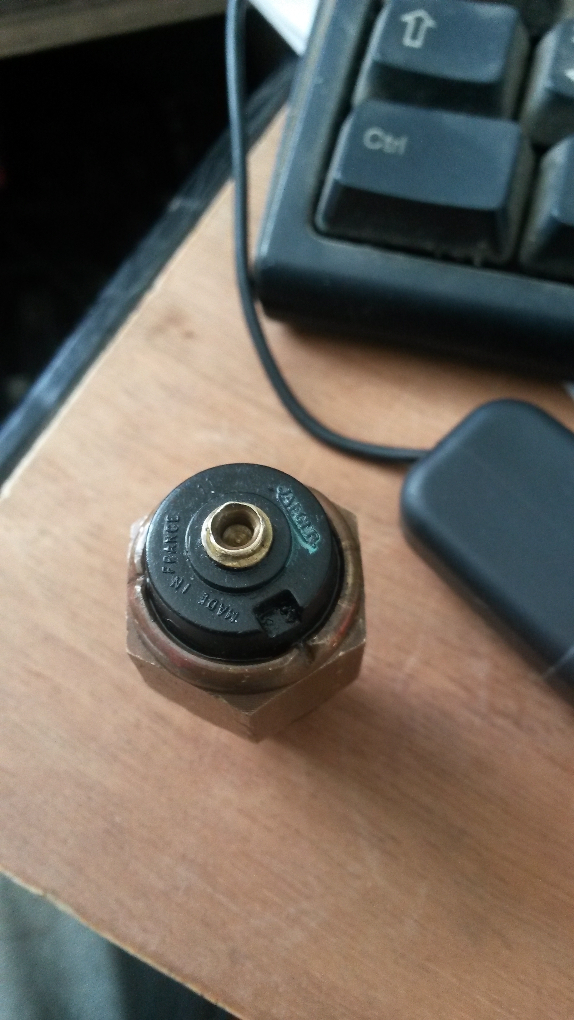

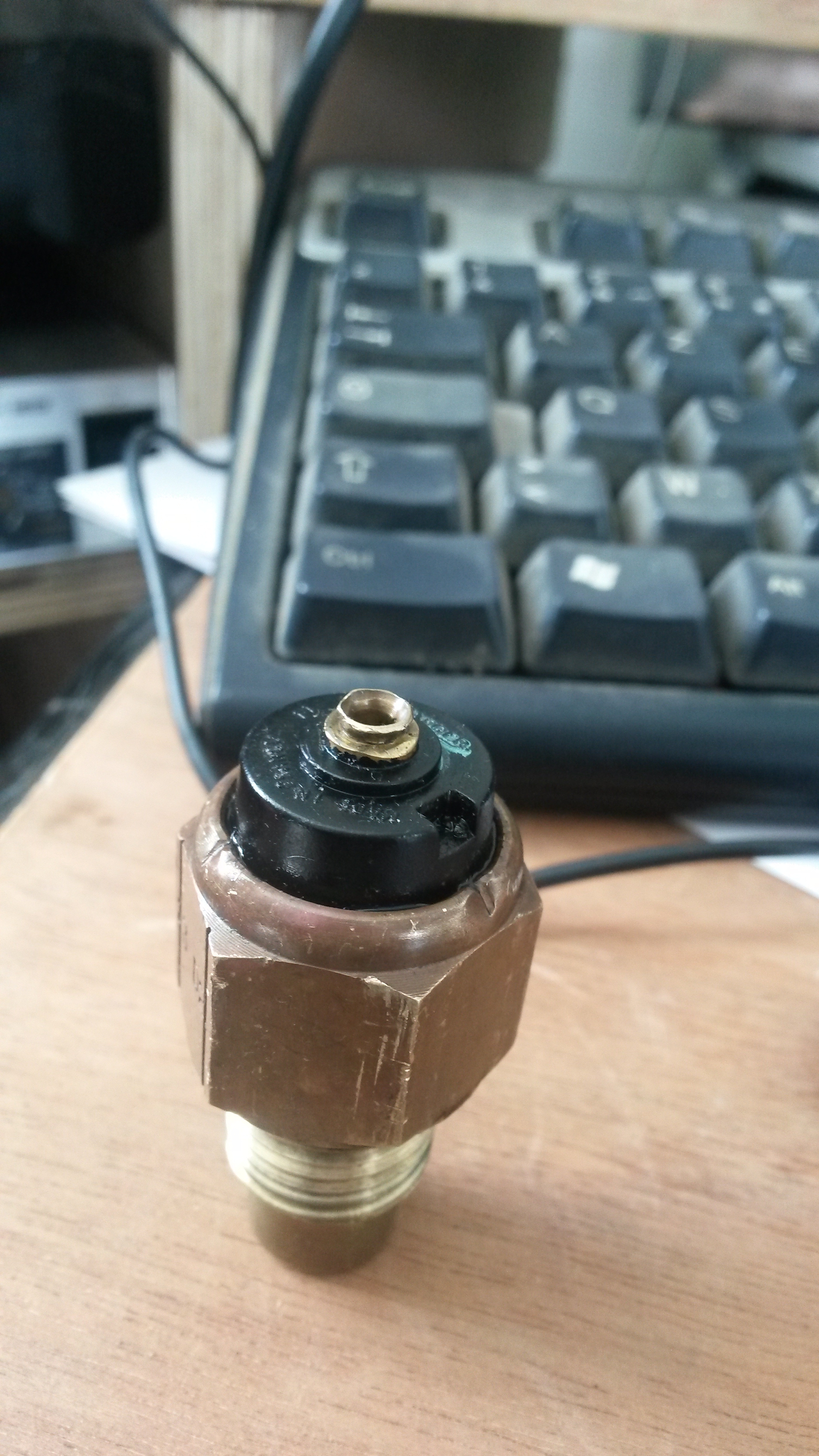

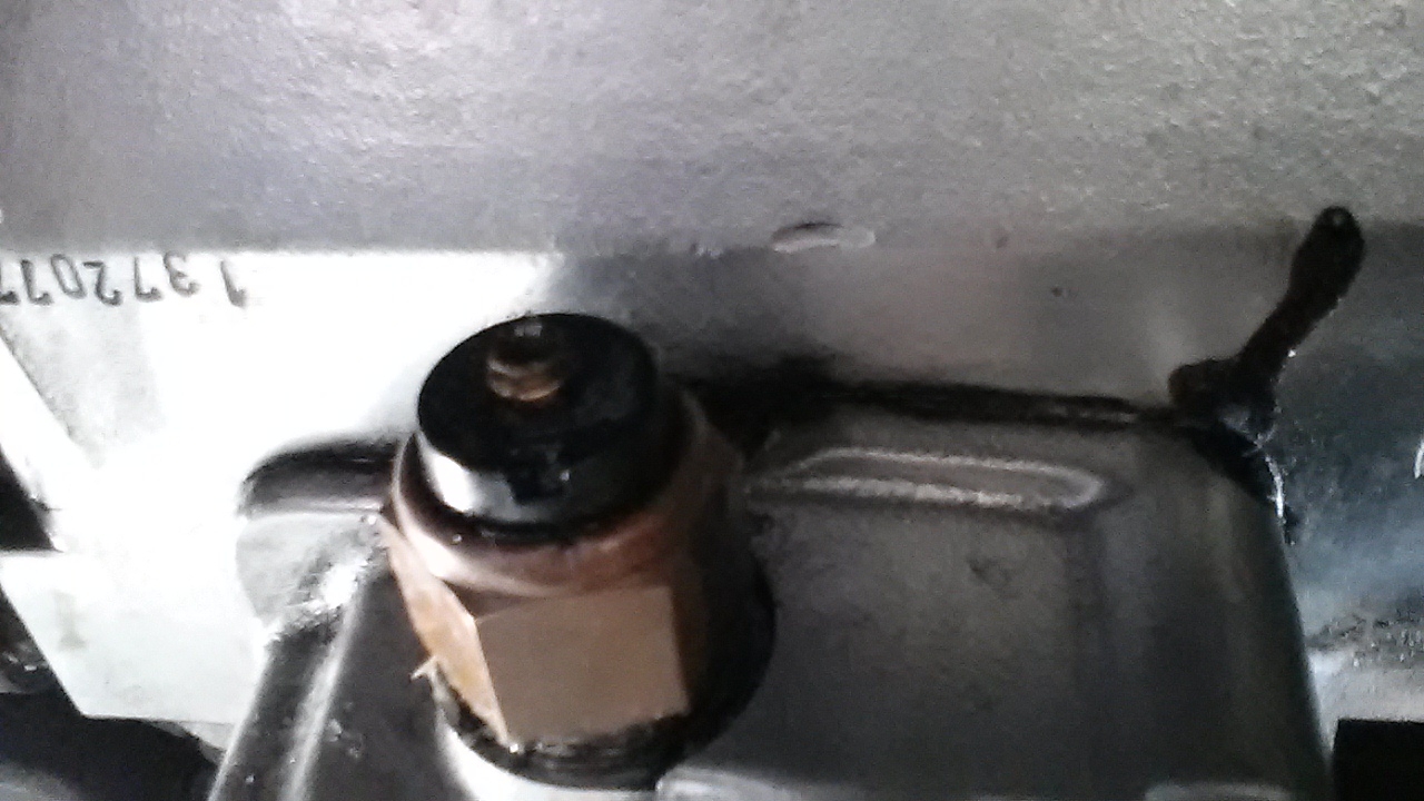

la sonde est démonté, ça ressemble a un montage serti. Pour ce genre de montage, faut il écrase l'hexagone avec une pince pour y faire entré la cosse ou limer ? :thanks:

Je souderai une cosse à l'étain ou au pire un fils avec une cosse au bout.
