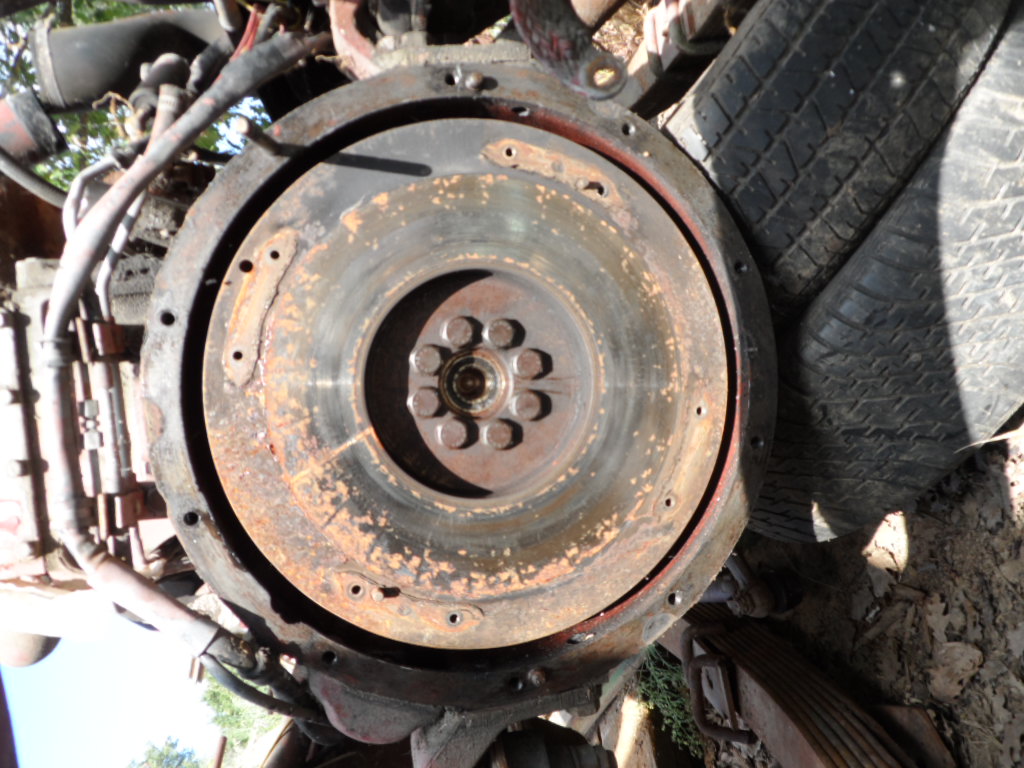

les ennuis commencent ,la couronne dentés du volant moteur est hs il lui manque des dents donc je cherche un volant en bon état mais c'est pas gagné ca coure pas les rues bon il reste la solution de modifier un volant d'un 797 mais je suis pas sure que ce soit possible donc si il y a quelqu'un qui a fait cette modif je suis preneur merci

tu peut aussi changer que la couronne dentée....je l'avais fait sur un 2000,pas difficile et je me souvient plus, mais le prix etait a peut pres raisonnable chez rvi...

oui j'avoue que ca me plais bien cette solution demain j'essai :thanks:

Pas bien dur a changer, sortir la vielle au marteau, mettre la neuve 1h au four a 220° (quand madame est pas là) et vite la mettre en place et c'est joué. :wink:

merci demain je vais chez rvi pour le tarif et la dispo MERCI

au final le volant de mon 797 possède aussi 8 trous donc un problème de réglé fouet mais plus avance dans mon projet et je me dis qu'il on monté un turbo pour faire un 798 :roll:
