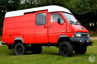

http://www.leboncoin.fr/utilitaires/848 ... tm?ca=16_s
Guillaume - Mise en ligne le 31 août à 19:48. Prix : 14 900 € Ville : Rieumes Code postal : 31370 Année-modèle : 1993 Kilométrage : 24 300 KM
Suite abandon de projet d'aménagement je vends à regret mon Renault B110 4X4 en parfait état de marche.
7 places carte grise PL
Moteur 2,8L Turbo
Ponts Hurth
Pneus Michelin XL 50% d'usure
Attelage
Treuil avant 3,5T avec commande électrique
Batterie Bosch
Anti brouillard
Légère corrosion sur bas de porte coulissante
Circuit d'air blocage AR à réviser
Neiman fonctionne mais légèrement dur
Sinon en très bon état.
Aucune vibration sur route.
Sellerie proche du neuf.
Prêt à être aménagé, il est vide à l'intérieur avec un plancher bois revêtement plastique d'origine. La cabine approfondie ainsi que la banquette AR 4 places ont été retirées (la banquette AR est fournie avec le camion).
